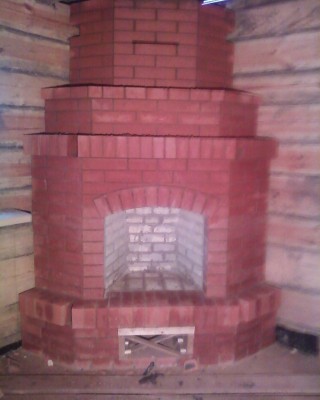

СообщениеДобавлено: Вт 25 Февраль 2014, 10:36 Ответить с цитатойВернуться к началу
Камин он есть камин кпд у него не очень но теплее чем ничего . Вам цену назвали камин с облицовкой ? Фото углового в баньке расположен как у вас но кровельщикам пришлось по вазится
AndyMNS писал(а):
...Что настораживает? Мне просто говорят что это камин. он греть не будет.
Греть он, если и будет, то только в период с мая по сентябрь, остальное время будет остужать дом и расходовать топливо.
AndyMNS писал(а):
Хотите греться. надо печку. Но не может же он совсем не греть. Может можно добавить колено в трубу?
Чтобы добавить колено в трубу, придётся установить дверку на топочный проём(можно большую, со стелом), получится печка, вернее камино-печь.
выглядит приятно, только камнем обложить сможете? Раз работа уже была выполнена, может имеется цена? В личку озучите?
