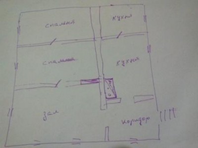

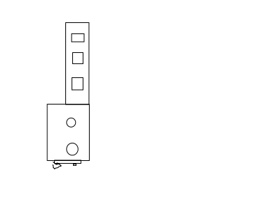

Уважаемые форумчане, на форуме я новичок не познал всех тонкостей.Опыта общения на форумах не имею. Прошу помощи при выборе печки с котлом для отопления дома. Хотелось бы совместить котел отопления в варочной плите, но чтоб оба прибора работали корректно так как на плите приходиться варить еду животным и дом общей площадью 80 м2. Плюс к тому же хотелось подключить печку к отопительному щитку в простенке. Попытаюсь нарисовать план дома и место для печки.
На даний момент у меня столит котел "Дипломаты". Плита топиться с торца нет никаких перевалов в плите. Плита подключена к трьох оборотному щитку. Вода в системе больше 40-45 градусов не поднимается. на плите 10 литров води закипает около часа. Щиток сложен в четверь кирпича с тремя вертикальними каналами (у нас все печи сложены в четверть кирпича) В основном все печи в нашей местности стоят в простенках комнат и имеют форму более схожую на отопительний щиток

Сейчас зима вы попробуйте сделать перевал из кирпича в районе заднего края плиты (просто на сухую положите несколько кирпичей плашмя друг на друга) перекройте огневой канал сначала на половину попробуйте что получится а потом на две трети. В идеале конечно нужно бы вот так http://www.svasti.ru/files/u2/universalnyetoplivniki1.png но я понятия не имею о ваших возможностях поэтому попробуйте хотя бы один.
Лично для меня всё решает эксперимент!

Спасибо за ответ.Извините за мою назойливость я не печник. Печное дело только познаю, теорию изучаю практики маловато. Все мо истарания и вопросы направлени на достижения максимального комфорта в среде обитания. (так я думаю каждый хочет) Вы сказали "всё работает". Да всё работает , но на мой взгляд не эфективно. Повторюсь вода в системе отопления не больше 45( на виходе с котла) градусов даже после 3 часов топки, стенки отопительного щитка не более 50 градусов. Я понимаю что при плохой теплоизоляции дома я не смогу долго удерживать тепло, но что удерживать если его нет. Если можна вопрос по щитку .На сколько большой щиток можна подключить к плите с котлом? Или как и на сколько увеличить плиту с котлом (топливник) чтоб чватило и на плиту, котел, щиток.
