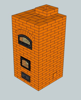

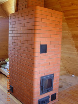

Здравствуйте. Ищу мастера который возьмется класть печь-камин
Конструкция что-то вроеде такой [проект] [дизайн]
со стеклянной дверкой топки и хлебной камерой
размер 4 Х 3,5 или 4 Х 3 кирпича ( исходя из фундамента )
фундамент до уровня земли есть 100 х 100 см
высота от пола до конька - 7 метров
Межэтажное перекрытие: дерево Кровля: Ондулин
Место: Московская область, Рузский район
Время начала строительства - хоть сейчас.
Пока первый вопрос: сколько это будет стоить под ключ
(материал + работа ) с точностью +- 20000 руб
Если цена устроит продолжим диалог
Алексей, aarad@pochta.ru

что отопить нужно? может этого мало?

Присоединяюсь к вопросу , что отапливаем? . По возможной цене в личку .

Вдогонку к сказанному .На Вашем рисунке печь с х.к. , но не печь - камин ( камин и печь суть независимы и просто сблокированы в один массив с выходом на общую трубу) и не каминопечь ( отопительная печь с каминной топкой ) .
