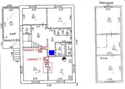

Доброго всем дня, ищу печника для монтажа отопительного щитка и печки камина типа Баварии Призматик в Павлово посадском районе, Электрогорск. Идея посещение дома в зимние выходные, ранней весной и глубокой осенью. На схеме два варианта размещения, как мне кажется, что можете посоветовать? стоимость работ +/-? Дом брус, первый этаж обложен кирпичом. Потолок 2,45m. Пунктиром показан печной фундамент, где-то так, точно не помню, обнаружил когда менял полы 6 лет назад. что подскажите, варианты размещения? Спасибо.

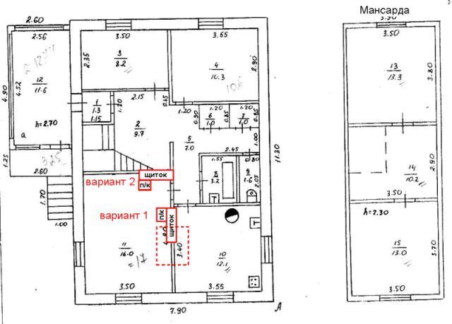

вот сам план

При таком расположении , возможно топить 2 только два помещения в зависимости от расположения . Вам нужно решить , что вам нужнее топить. Так как щиток в любом случае нужно ставить на фундамент , возможно , имеет смысл воспользоваться старым , что дешевле.По деньгам в личку.

т.е. даже при варианте 2 обогрев будет только двух помещений?

Практически да . Будет грется холл и комната по варианту 2 или две комнаты по варианту 1 . да , двери Вы откроете , но равномерного распределения тепла Вам не видать .

а если как-то перекроить со стенами?
и сам размер и конструкция щитка как-то влияет на степень обогрева?

Если перекроить , то печка просится в простенок между комнатами и санузлом , двери вот только переносить ... А так , две теплые комнаты , санузел и холл , уже неплохо . Это , если уйти от щитка и буржуйки .
Размер щитка влияет , но теплоотдача щитков в принципе не очень высока , в Вашем случае , это способ аккумулировать тепло , когда остывает буржуйка . Хотя сама идея вполне жизнеспособная и , при более подходящей планировке , используется .

вы говорите о месте, синий квадрат на плане?
и "при более подходящей планировке" в этом как раз и вопрос?

Все верно , только с выходом стенок печи в соотв . помещения . Как уже , говорилось , печное отопление в Вашем проекте явно не предусматривалось . Ну тут уже поздно . Надобно выворачиваться .

один момент, выход трубы для варианта 2 получается в конек крыши, эта стена, середина дома. это возможно?

Если нет конькового бруса , то без проблем , если есть , подвигаемся и выходим с какой либо стороны от него

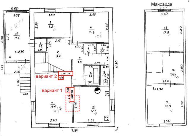

Скажите, а для печи в простенок какой вариант самой печи возможен? с топкой дверцы стекло выход в большую комнату, хлебопечка в кухню.
И, отдельный фундамент под печь, не "поплывет" после зимы?

Возможно и так . Фундамент не поплывет , если правильно сделать (сделан)

Что вы мучаетесь?Продвиньте 1й вариант вперед на метр,будет обогреваться помещение 10,11,2 и 5.По вашей планировке лучше не придумаешь.Перенести дверь проблем не вижу.Сначала планируют печь - потом перегородки.

Теплоотдача щитка , как не крути , конечна и при таком раскладе мы получим тепло в помещении , где находится буржуйка и. По чуть чуть где щиток ,лучше уж тогда греть два помещения как надо , чем три кое как

можно подробнее, 1-й вверх по стене в угол? т.е. на место двери в большую комнату.
Это получается фундамент делать, так?
