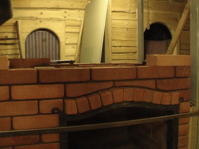

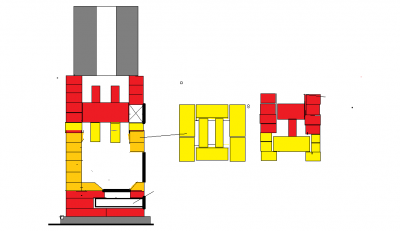

У важаемый =Варяг=! Мне интересно было узнать о Вашей идее с верхним накопительным баком, поскольку делаю аналогичную конструкцию. Скажите, а у Вас открытая система(теплоноситель сообщается с атмосферой) или под давлением? Как Вы усиливали накопительный бак ? И думали ли о естественной циркуляции, если отключат электричество, ведь основной запас тепла находится наверху?
Моя печь тоже по4ти закончена, но вот уже неделю боюсь ставить накопительный бак (160л.) на верх. Думаю, может всё же, классически заложить перекрышей.. Пока пытаюсь найти ответы в интернете.. От системы под давлением пришлось отказаться ввиду трудновыполнимости бака, расчитанного на давление. Хорошо ещё,что вовремя ознакомился с матетиалами на этом сайте и не начал варить! Всё делал самостоятельно. на базе печи ОВ-3. Как и в Вашем случае, много маленьких изобретений и открытий...
С нетерпением жду фото Вашей печи, и результатов испытаний системы.
Если кому-то интересно, выложу свои..

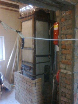

шнур нашелся........
| Описание: |
| общий вид. Бак аккумулятор сверху. Началось утепление |

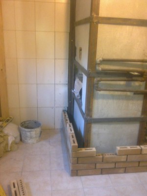

еще фото

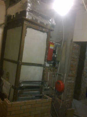

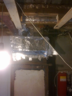

На момент добавления всех фото печь-котел уже почти до верху обложена облицовочным кирпичом. В облицовке напротив печных каналов для чистки в будущем вставлены декоративные решетки со шторками.
Интересно что при их открытии воздух усиленно заходит под облицовку и получательский как в булерьяне. Только успевай забирать его от туда.
В итоге я под верх облицовки изнутри поставил две гофры и вывел их на второй эта в две комнаты и поставил два самых дешевых вентилятор "Домовент". Получилось еще и воздушное отопление.
Систему надо доработать создав замкнутый круг между двумя баками со своим насосом. Это надо для того что я ПРИ НАДОБНОСТИ мог теплоноситель без потерь нагреть до нужной мне температуры например 80 С и уж потом пустить на батареи либо пол. Получаеться система набрала 80 С. датчик сработал насос отключился и включился насос питающий батареи либо теплый пол.

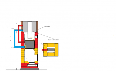

| варяг писал(а): |
Сама облицовка несмотря на то что не связана с печью и большой отбор тепла от самой печи все равно прекрасно нагревается и сама по себе аккумулирует тепло. Облицовочный кирпич держит тепло тоже очень неплохо.
забыл сказать -камень литос он действительно рваный. Но в последний момент принял решение класть неровной частью во внутрь. |
Скажите пожалуйста как работает сейчас ваша система.Все ли нормально.Хочу сделать чтото подобное но только для ГВС.Но без нижнего бака.Как вы думаете нагреется ли вода в верхнем баке без нижнего,за время прогорания одной закладки дров в системе представленной на рис
| Описание: |
| Размер файла: |
17.13 КБ |
| Просмотров: |
857 раз(а) |

Добрый день.
Моя печь котел работает отлично!
С время моей последней публикации я произвел в ней изменения и добавил трубчатый регистр в конце топки.
Это позволило практически мгновенно получать тепло и не ждать наргева бака над топкой и бака над печными каналами. Также это позволило повысит КПД нагрева обоих баков.
По вашему рисунку мне сложно судить как и что будет. Я уверен что вода нагреется это точно. Вот га счет одной закладки неуверен. Все зависит от размера бака и количества воды.
