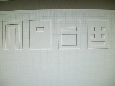

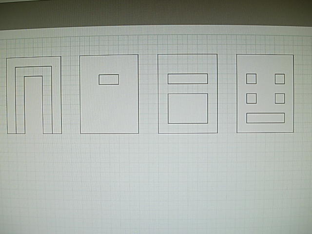

Пришла пора переделывать старую печь. Отработала 25 лет. Моя первая печь, -конечно не без косяков! Конструкцию хочу оставить туже, но существенно увеличить теплоемкость.
Быстрый нагрев помещения при помощи чугуняки от Jotul. Печь Быкова нравится простотой и практически отсутствием подрезки кирпича. Итак - топка Ш8 на плашку.
Снаружи "Lode" (альтернативы у нас нет). Так, как ширина печи увеличивается на кирпич, каналы разделяю на два потока. В центре печи образуется большой массив кладки, которая прогревается с двух сторон. Чертеж целиком не привожу (народ на форуме весьма компетентный)- только те слои которые показывают принципиальные изменения.
Зазор между топкой и наружкой хочу оставить полностью пустой. Заранее благодарю
за критику.
