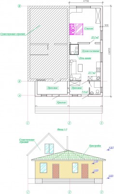

Доброго дня!
Никогда не занимался печами, сам фотограф, но сейчас своими силами строю небольшую пристройку к существующему дому, в котором планирую жить с женой и с планируемыми детьми Smile. Пристройка будет не большая, один этаж, одна кухня- студия и одна комната, вот план, на котором планирую разместить печь.
Из многих вариантов пересмотренных в интернете, остановился на печи Кузнецова! Очень понравилась печь ОВИК БК9 но чертежа на неё нет, я писал Кузнецову по поводу неё, но ответа так и не получил! остаётся вариант ОВИК БК7 из доступных, хотя это не совсем то что хотелось! Сейчас строятся стены пристройки, и нет стяжки пола, поэтому самое время делать фундамент под печь! Интересует вопрос, чтобы был к печи хороший приток воздуха, и он не тянулся из квартиры (если всё будет герметично зимой закрыто, то в трубу будет тяга а притока не будет), стоит вопрос о том чтобы подать воздух с улицы непосредственно под колосник. Надо это делать или нет? Пока есть возможность подать автономную подпитку пока не сделали стяжку! Может ещё какие советы будут? У нас от уровня земли - 60 см блоки, внутри засыпана глина и потом будет стяжка. Поэтому думаем делать фундамент глубиной 60см+60см(примерно до первого плотного слоя) и того углубиться на 1.2м примерно. Трубу с подпиткой можно подать на 30 см ниже уровня пола, вывести в какой-то зоне под планируемой площадью печи и замуровать в будущем фундаменте печи. что скажете?

Спасибо за совет. Одна сторона печи смотрит в сторону комнаты, на чертеже специально в том месте нет стены, подвинуть ближе не можем, там ленточный вундамен стены, на ней будет несущая балка поддерживающая середину крыши, поэтому будет ниша в которой одна сторона печи будет, как на рисунке. Что значит 5 и 3 оборота? Я много читал, но в некоторых моментах бываю не в теме, я только учусь Confused На счёт поднятия края трубы выше пода - толково, мог и не продумать! спасибо!

Проблема ещё в том, что окончательно пока не выбран чертёж, порядовки на 9-ю нет, надеюсь что Кузнецов откликнется всётаки..
