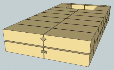

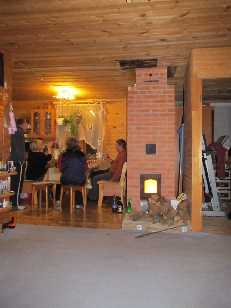

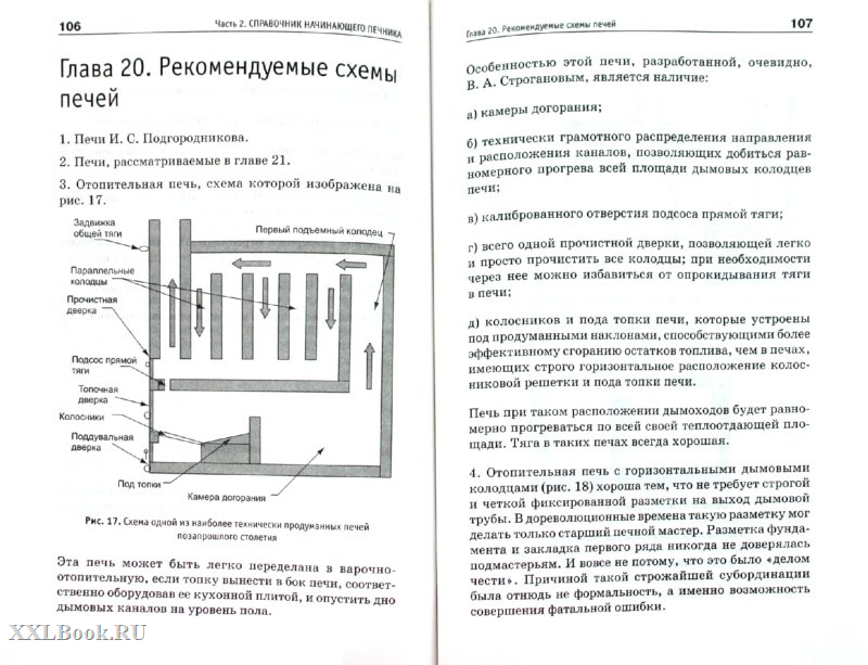

Помог другу на псковщине спроектировать и построить печь на месте развалившейся за 2 года печи местного горе-печника. Задача была влезть в существующий фундамент и попасть в трубу( вывесили старую). В основе принцип противотока(три параллельных нисходящих канала ). Большая топка ест любые дрова. очень простой проект-минимум подрезов. друг клал сам первый раз . с консультациями по скайпу справился за три недели с перекурами. недавно был у него в гостях, сам топил. очень равномерный прогрев. с третьего ряда горячая! в морозы две часовых топки утром и вечером. температура в доме в пределах 20-24 градуса. сруб зашит вагонкой(не утеплен). отапливаемая площадь-квадратов 50. вот проект, может кому пригодитьсяhttp://yadi.sk/d/PwDowgSTMHoYq.

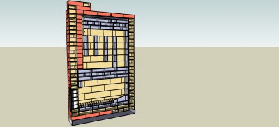

из книги
принцип работы печи
 Размер файла:  454.81 КБ
 Просмотров:  2560 раз(а)

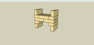

печь

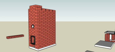

СообщениеДобавлено: Чт 17 Апрель 2014, 23:03 Ответить с цитатойВернуться к началу
разрез

Сообщения: 2362
СообщениеДобавлено: Ср 7 Май 2014, 12:19 Ответить с цитатойВернуться к началу
Интересная печь.
Достаточно технологичная.
Только непонятно - хлебная камера практически есть, а не используется.
Просится дверка вместо прочистной.
И перекрытие топки ША8 с опорой 65 мм на стену - не провиснут по центру?
Может чем скреплял? Поделись
Просится прут насквозь

СообщениеДобавлено: Пт 9 Май 2014, 09:34 Ответить с цитатойВернуться к началу
Согласен, х.к. напрашивалась, но друг не захотел усложнять. Х.к. в конце каналов, пришлось бы городить второе хайло. Перекрытие ведет себя стабильно, после первых же топок появилась волосяная трещинка(паутинка) по центральному шву, но к концу зимы- без изменений. Как провиснет такой узел?, сверху прижимают стенки каналов.

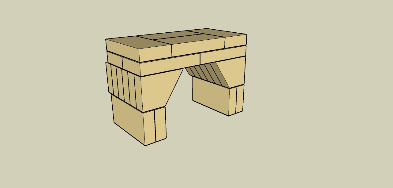

СообщениеДобавлено: Пт 9 Май 2014, 10:00 Ответить с цитатойВернуться к началу
себе делал так, два года- полет нормальный. но больше так не буду. косые резы, да еще на ребро- сложные и бесполезные понты, туда же и закругления в каналах. хорошая печь и без этого будет работать.

СообщениеДобавлено: Чт 15 Май 2014, 16:39 Ответить с цитатойВернуться к началу
Спасибо, успокоил!
Порисую так под дачную соседке.
