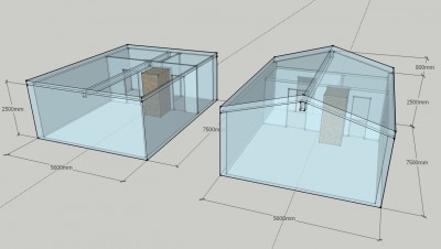

Здравствуйте, уважаемые мастера.
Помогите определиться с конструкцией дома под печное отопление (картинка). Хочется иметь сравнительно небольшой отапливаемый объем - отапливаемый регулярно и без больших усилий и затрат.
Насколько больше придется топить второй вариант, при прочих равных?
В первом случае - плоский потолок, он же чердачное перекрытие, во втором - мансардная (бесчердачная) кровля. Насколько понимаю, по плоскому потолку теплый воздух от печи должен растекаться лучше, но мансарная кровля позволяет устроить над прихожей и санузлом вполне обитаемую антресоль-полати, где можно разместить на ночь гостей, да и самому расположиться в холодное время.
Дом планируется для постоянного проживания 1-2 человек. Отапливаемый объем 5.6х7.5х2.5 м, из СИП, с учетом толщины наружных стен внутренний объем ~90 кбм (либо плюс 15 кбм при мансардной кровле), теплопотери по калькулятору 3-4 кВт. Печь - видимо, современная русская, с подтопком, теплушка/экономка... Спрошу попозже в разделе Выбор печи, сейчас надо определиться с конструкцией дома.
Буду признателен за советы-рекомендации.
У меня так решено. Коньковая балка не нужна.
Из плюсов:
По стенам 2200, верх 3300. Потолок не давит.
Чердака нет, Удобно повесить большую "люстру".
А открытый "чердак" только над парилкой.
Внизу поста тема, посмотри.
Последний вариант проекта:https://cloud.mail.ru/public/5S6c/eJZhJYLVB
PS: отопительная с хлебной камерой, 4.5-4.5 симметричная с летним ходом, по моему,будет практичней, чем Русская.

tuomob,
спасибо, конструкция похожа, прочитал и вопрос в теме задал.
Собственно, интересует конвекция под мансардной крышей, не будет ли там собираться пар, как перемешивается воздух в таких помещениях... Тут нужен практический опыт обитания под такими крышами.
Сообщения: 2375
СообщениеДобавлено: Пн 8 Июнь 2015, 10:51 Ответить с цитатойВернуться к началу
VM писал(а):
tuomob,
А вот для этого надо организовать конвекцию.
Для этого в отступе печи от стены устраивается конвекционный канал, а печь ставится на шанцы.
При этом снизу забирается, сверху отдаётся. Посмотри проект для примера http://www.forum.stovemaster.ru/download.php?id=25120
А вообще нагретый потолок является излучателем тепла, если конечно он хорошо утеплён Smile Smile Smile

tuomob,
Спасибо, о подобном устройстве конвекции тоже думаю. Плюс что-то такое:
http://www.ecofan.co.uk/index.html
От вентиляции мне не уйти, дом планируется из СИП.
С теплоизоляцией вопросов нет, с теплоемкостью стен-пола-потолка хуже: ну что там, пенопласт-ОСБ-ГКЛ... Поэтому нужен массивный аккумулятор тепла как источник обогрева - для небольшого отапливаемого объема и простой планировки, видимо, печь.
Чтобы готовить, нужна плита и духовка. При постоянном проживании, напрашивается достаточных размеров русская с подтопком. Одна-две протопки в день, можно чередовать. Лютые морозы долго не бывают, на это время неплохо бы иметь возможность спать на печи или над печью...
Поделитесь ощущениями жизни с печью с продуманной пассивной конвекцией под мансардной крышей.

VM писал(а):
tuomob,
Повторяюсь не первый раз.....
Летом под готовку не будешь топить печь.
Соответственно надо иметь альтернативу.
Это газовая настольная двухконфорочная плита и балон на 25 литров (легче таскать на заправку)
А в хлебной камере, как в Русской, готовишь, запекаешь и пр.
Поэтому о летнем ходе написал, чтобы можно было прогреть только хлебную, без всего массива. И еще можно "развести костёр" Smile только в хлебной, как в Русской, для этого тоже нужен летний ход. Хлебная камера - это современное воплощение горнила Русской.
А из опыта: ИК излучение от печи греет стены, потолок, которые тоже участвуют, в дальнейшем, в общей картине отопления.
Посмотри, для понимания комплексного использования печи, проект
В нём "подуман" забор воздуха с улицы и нагрев через печь.
И забор "плохого" воздуха с пола с утилизированием через печь.
