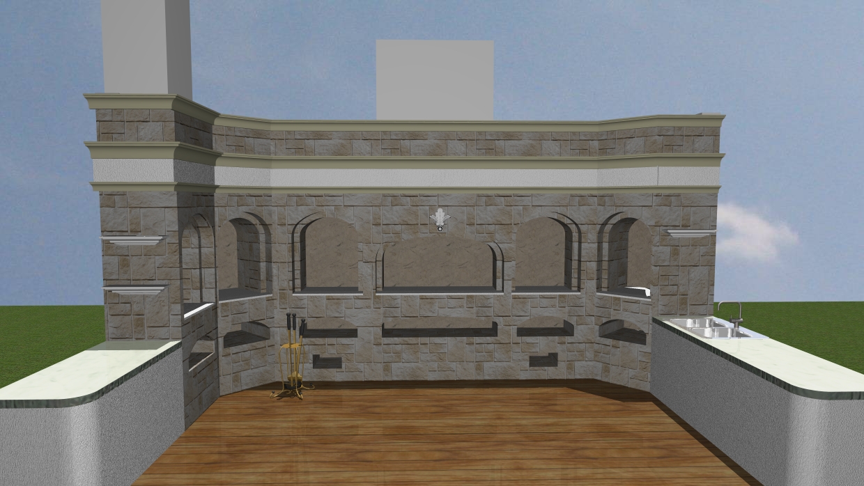

Доброго времени суток! Меня интересует примерная стоимость реализации печного комплекса. В который входит: каптилка, барбекю, печь, духовка, две раздельные топки под казан. Угловые столы не входят в задачу печника. Ниже прилагается проект данного комплекса. Заранее благодарю!

2-3 русские печи надо ставить на этом месте.Воды родниковой в дубовых бочках.
И нормально окупите Ваши затраты. Сможете закзы собирать от крупных и средних ресторанов на пряники и хлеб. На татарский бэлиш и русский курник.
А на такой коиплекс Вам зарядят 200-300 тыс. и что? Шащлык и все...

СообщениеДобавлено: Сб 18 Октябрь 2014, 16:06 Ответить с цитатойВернуться к началу
Н-е-е-е Это мало за такой комплекс -в два раза больше "под ключ" . А для Москвы и в три раза больше может быть. Но главное ещё не сумма а и технологичность изделия. Да и долговечность не малую роль играет. Рвачей и "псевдопечников" достаточно в Москве. Гастрабайтеры и от ста тысяч рубликов будут в восторге. И слепят дней за десять.Только это будет потом просто муляж А правильно строить с отделкой это не меньше двух месяцев. Как раз к новому году закончится стройка- если немедленно начать.
СообщениеДобавлено: Сб 18 Октябрь 2014, 16:42 Ответить с цитатойВернуться к началу
На такой комплекс выйдет на 2000 штук кирпича не меньше, а цена дак это у каждого печника своя. Соответственно и стоимость разная.

СообщениеДобавлено: Сб 18 Октябрь 2014, 20:45 Ответить с цитатойВернуться к началу
Кирпича здесь уйдет как минимум в двое больше, плюс облицовка камнем. Похоже что топикстартеру выставили ценник за работу от 1 мл.руб..

СообщениеДобавлено: Сб 18 Октябрь 2014, 22:10 Ответить с цитатойВернуться к началу
Такая конструкция где-то на 6 тысяч кирпичей снаружи плюс внутрянка, плюс облицовка. Млн 1,5.

Мнения разные , а без размеров считать трудно , выложите размеры , пожалуйста .
