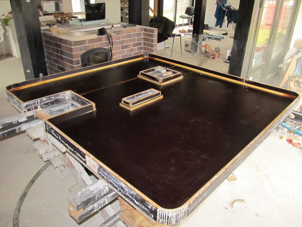

Столешница из какого материала?

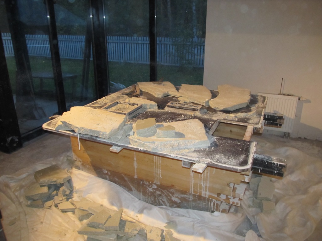

бетон на белом цементе, мраморный и кварцевый щебень, пластификатор. вибрировал в опалубке. получилась с третьего раза. наверное проще заказать из гранита, правда он вроде бы фонит(накапливает радиацию).
опалубка
 Размер файла:  216.83 КБ

СообщениеДобавлено: Сб 26 Апрель 2014, 10:41 Ответить с цитатойВернуться к началу
300 кг
блин комом

Алексей Артамонов
Сообщения: 175
СообщениеДобавлено: Ср 30 Апрель 2014, 11:10 Ответить с цитатойВернуться к началу
Не армировали. Глянь ЛС

СообщениеДобавлено: Чт 1 Май 2014, 00:55 Ответить с цитатойВернуться к началу
не армировал, арматура порвет при нагреве, пробовал армировать фиброй, в этом случае-лишнее. в личке ничего нет!?
