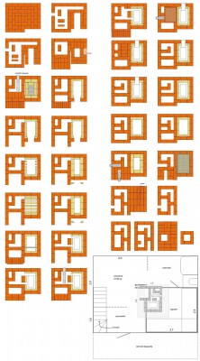

Здравствуйте.
О печах не имел никаких знаний, изучаю интернет-ресурсы последний месяц. Баня для себя, и очень хочется самому разобраться и проработать конструкцию.
Баня возле дома, задумана с функцией гостевого домика (изредка).
Сруб 4.5x6 с выпусками 2м, бревно 300 - 400 мм, второй этаж - мансарда каркасная утепленная.
Планировка: первый этаж - 4.2x5.6м, второй - 5x6м (одно помещение). Высота до балок 2.5м, потолок между ними (еще +100мм), между балками 900мм. Перегородок еще нет.
В моечной и парной полы - плитка с эл. подогревом в необходимых местах, остальные - деревянные. ГВС - эл. бойлер. Под печь залит фундамент 1.7x1.8м (запас).
Печь:
- с закрытой духовкой для камней из нерж. (выбор сделан осознанно по необходимости);
- желателен камин, небольшого размера, в основном "для души", иногда для начального подогрева ком.отд.
Дополнительные требования:
- возможность ускоренного прогрева парной;
- возможность температурных режимов до 100 гр.С;
именно возможность, по обстоятельствам.
Попробовал сделать порядовку. Извините за ошибки в перевязке и т.д., опыта нет никакого, это больше функциональная схема, а не проект.
Если принципиально конструкция рабочая, то вопросы:
1. Не лучше ли для работы печи уменьшить ширину колпака (где сухотруб) на полкирпича с соотв. уменьшением ширины камина? (размер камина не так критичен).
2. Уменьшить ширину топки, как вариант на плашку, до катализатора? Или п.1+п.2?
3. Не понизить ли второй колпак?
4. Хотел для отопления второго этажа теплоносителем добавить небольшой регистр, но, наверное, лучше организовать подачу тепла конвекцией с первого этажа?
Спасибо.
С уважением, Игорь.
С такими параметрами уже надо ставить железную печку.
А многофункциональность для банных печей-не есть хорошо-развалится чрез два-три года

адский режим от 100 град эта печь не даст согласен с Виктором Селиван.

К сожалению у многих в принципе не укладывается в голове , как можно париться при температурах ниже 80... Лечится только посещением правильных бань .
ТС , металлическая печка + кирпичный щиток - на банных форумах и форумхаусе масса действующих примеров . Я пока не закончил , поэтому агитировать могу только косвенно .
