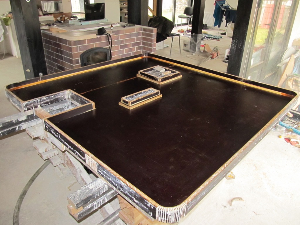

да, конфорку надо приладить на случай войны. а так хлебной камеры хватает. а посидеть с друзьями за тепленькой столешницей под бутылочку! проект есть в соседней моей теме (простая печь 3*5).

Столешница из какого материала?
роман луньков
Зарегистрирован: Вт 15 Апрель 2014, 21:22
Сообщения: 48
Регион: обнинск
Добавлено:
Сб 26 Апрель 2014, 10:34

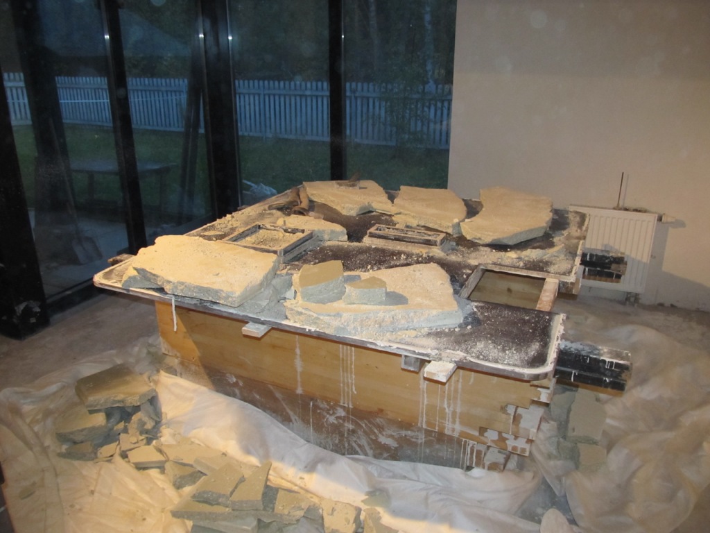

бетон на белом цементе, мраморный и кварцевый щебень, пластификатор. вибрировал в опалубке. получилась с третьего раза. наверное проще заказать из гранита, правда он вроде бы фонит(накапливает радиацию).

300 кг

не армировал, арматура порвет при нагреве, пробовал армировать фиброй, в этом случае-лишнее. в личке ничего нет!?
