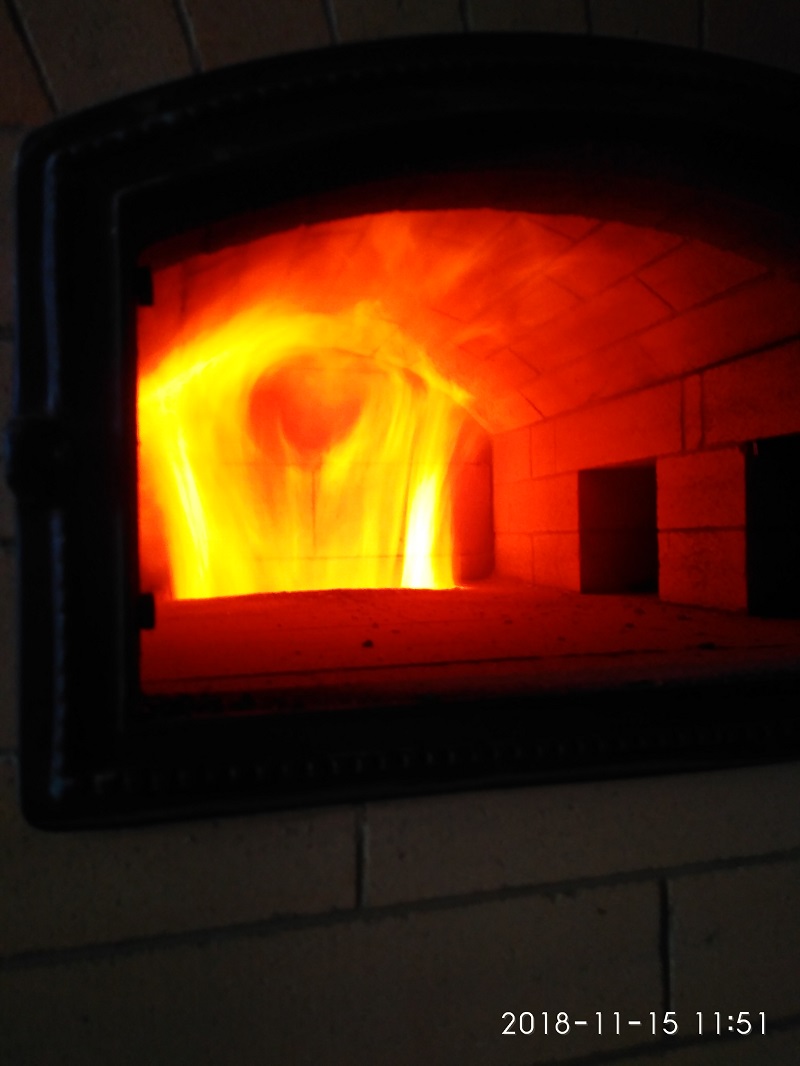

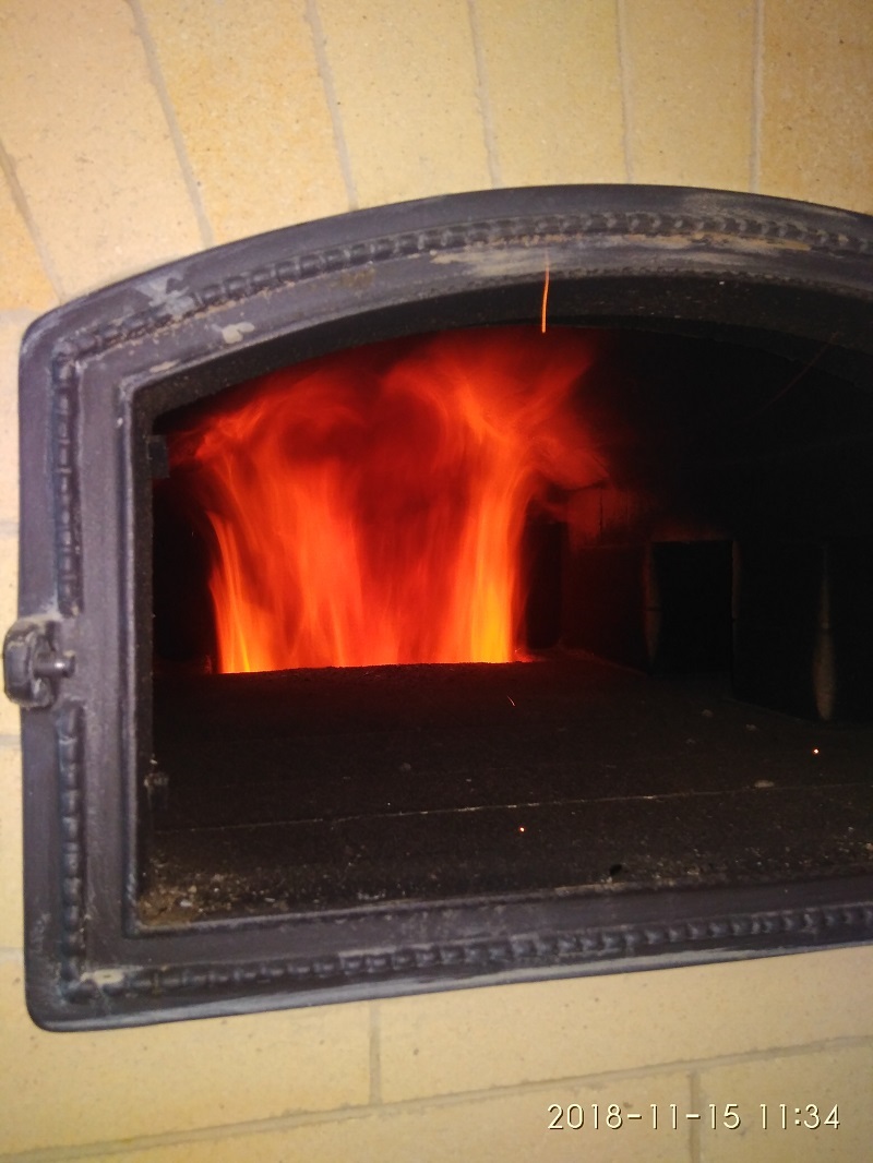

Юрий Воднев
Сообщения: 87
СообщениеДобавлено: Ср 10 Июль 2019, 00:14 Ответить с цитатойВернуться к началу
смирнов иван писал(а):
Уважаемые коллеги . Прошу поделиться мнением , что разумнее . Хк по - черному или по - белому .
Оба-на!

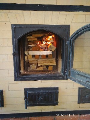

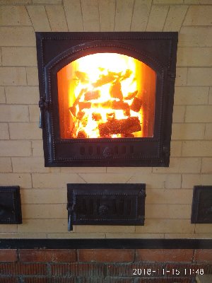

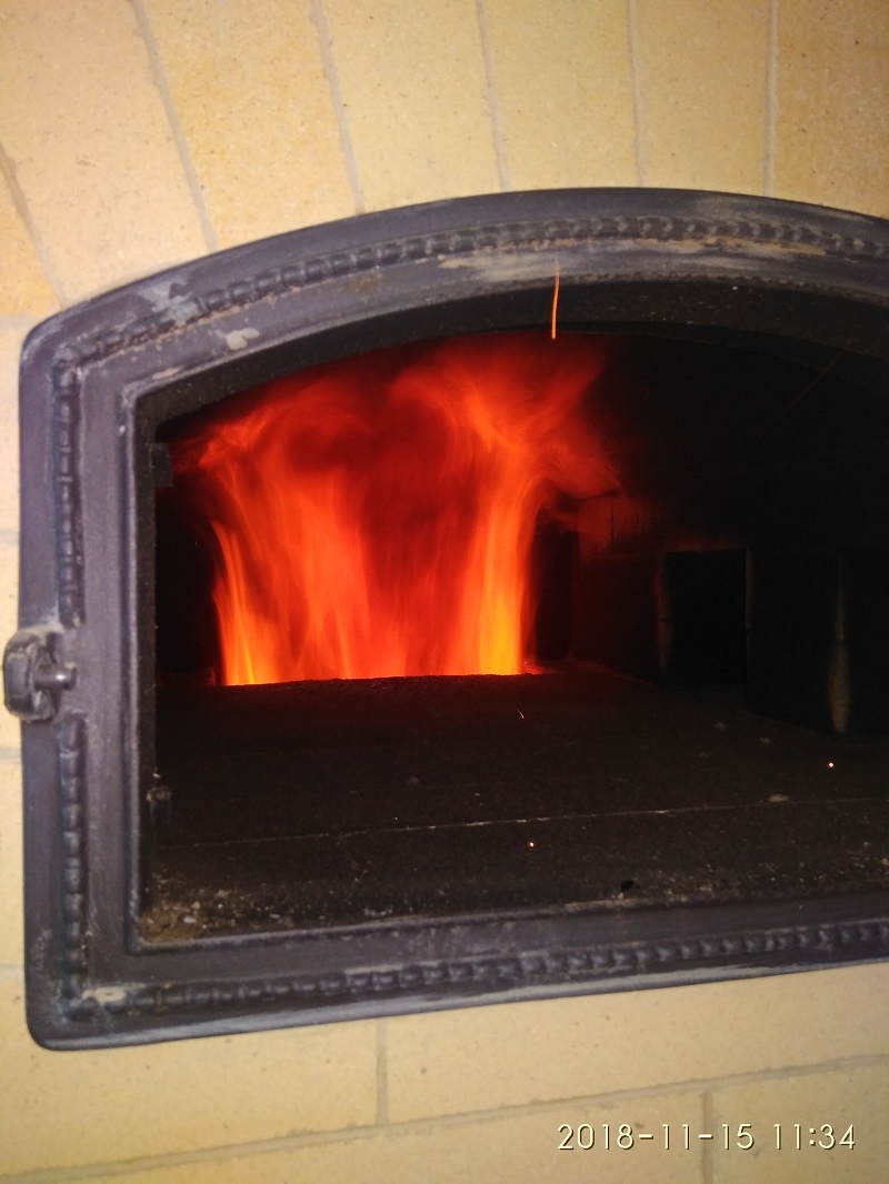

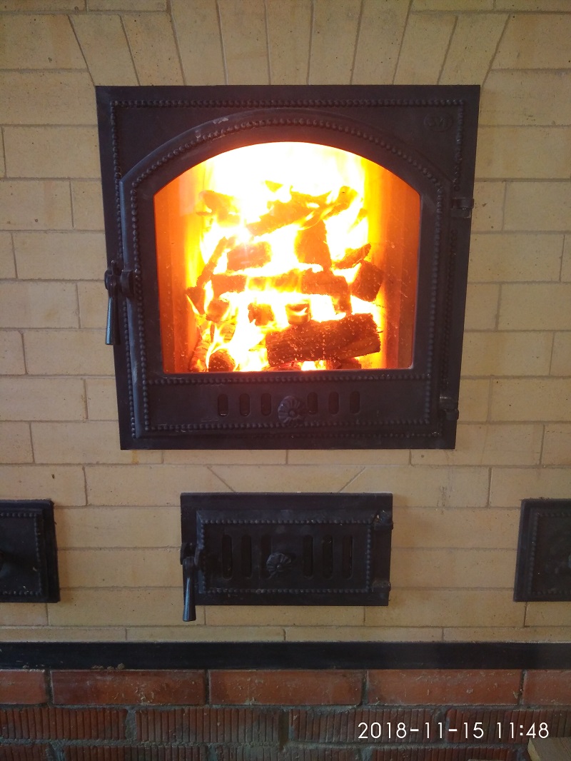

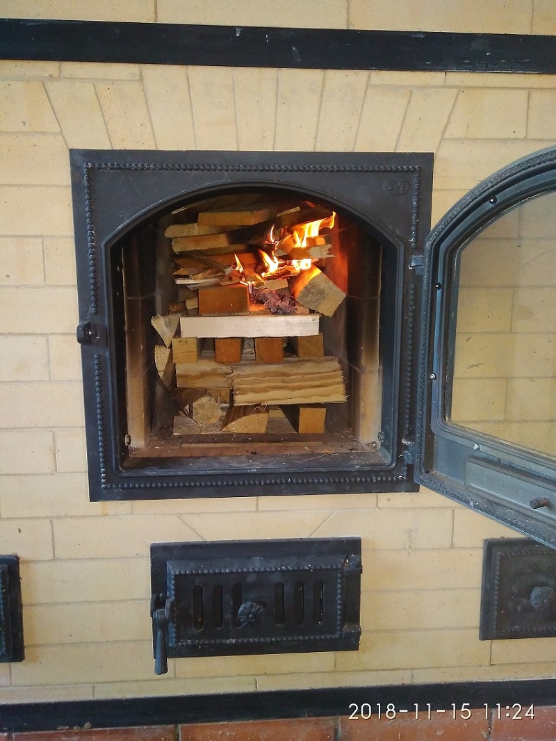

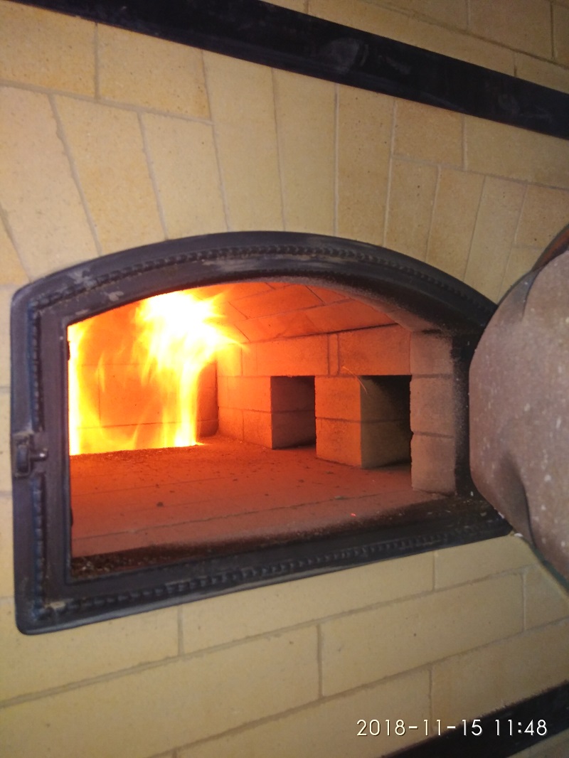

Наткнулся на тему и озадачился... А что же я строю?
Думал - финский противоток с хлебной камерой. Просто!
Первые минут 15 - черная камера, потом - белая, в см - чистая... )))
Ниже - фото с указанием реального времени при сдаче печи - контрольной протопке.
(Печь 1.27*1.0м., камера - 50*75см., свод.)
Как назвать, коллеги?
Черно-белая? Smile
(шутка)
В см., протер (сдул) под, и готовь в любой посуде. Что хочешь.
Зачем глухая кирпичная духовка, тогда уж лучше чугунная, со стеклом. (!?)
А так - мы не финны, нам от печки нужно максимум выжать ! )))

Юрий Воднев
Сообщения: 87
СообщениеДобавлено: Ср 10 Июль 2019, 21:06 Ответить с цитатойВернуться к началу
Делал похожую но менее удачно.
Иван! Я не про удачу! Smile
Я про терминологию.
Путаница в наших умах (печников) порождает недоумение и у заказчиков.
Печь с хлебной камерой, в моем понимании, это классика - с глухим теплоемким подом и сводом!, нагреваемым прямым огнем из топливника, по типу горнила в теплушке.
Если это глухая прямоугольная камера с дверцей, нагреваемая опосредованно, тогда это, наверное, - печь с духовой камерой ?!
Если это камера, зачастую со щелевым подом, прямого нагрева, перекрытая плитами, то может быть, это - печь с камерой для готовки?! (ну или как там...)
Если сажа в камере (с прямым нагревом) и на хлебной дверце не выгорает - тогда это что, "печь с камерой по-черному" ?! Smile
Да, согласен, хлеб можно выпечь и в топливнике, но он же не стал от этого "хлебным топливником" ?!
То есть, речь идет об отопительной печи в первую очередь , ограниченных размеров, но с приятными бонусами в виде каминной стеклянной дверцы и камерой для готовки, или духовой камерой, или хлебной камерой - как хотите...
А топить летом!, в доме! камеру в отопительной печи, порой размером 40 на 40-50 см. по какому-то летнему ходу - для меня сомнительное удовольствие, не говоря уже о локальных перегревах. Для страстных любителей готовки в печи давно уже есть уличные летние очаги. Двухконтурную малую Русскую Печь под навесом "скидает" любой рукастый мужик. Или каменщик, дня за три-четыре... Инфы полно, хоть на форуме. И не так уж и дорого и горнило шамотное станет. Речь, не о мангальных комплексах-комбайнах, конечно.
