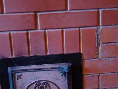

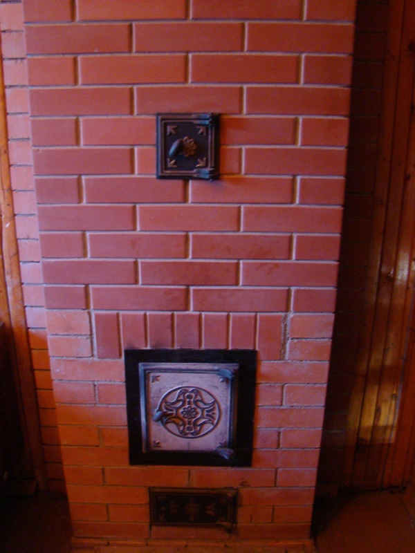

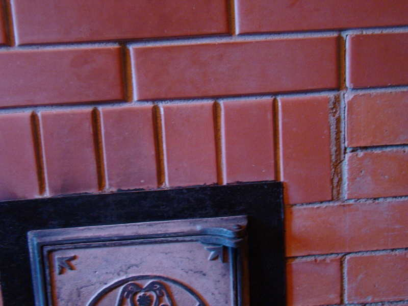

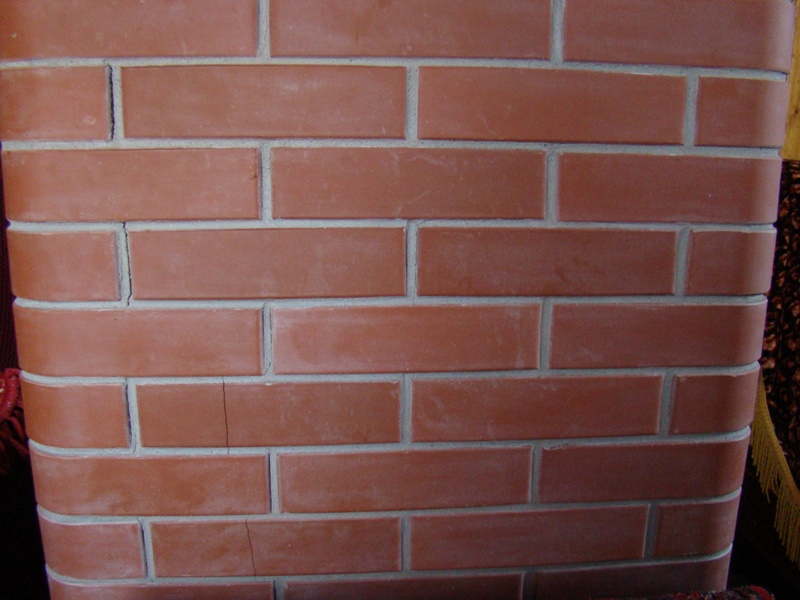

В бюджетные конструкции иногда тоже приходится соединять Лоде с Витебским и Боровичами .Что могу сказать муторное это дело последний эксперемент с Витебский с фасками ( с доводкой)с метра от Лоде не отличить когда в работе ( при замачивание )при высыхании видно различие ( фото2).После сушки на Лоде больше выходит высолов ! При стыковке с Боровичами контроль уровнем только по Горбам( фото 1)
 Размер файла:  409.04 КБ
 Просмотров:  1005 раз(а)
 Размер файла:  161.13 КБ
 Просмотров:  879 раз(а)

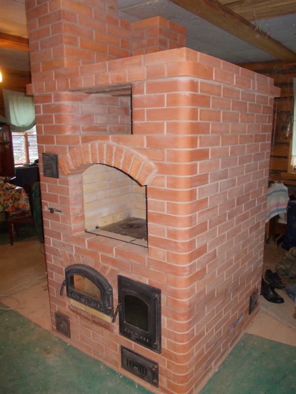

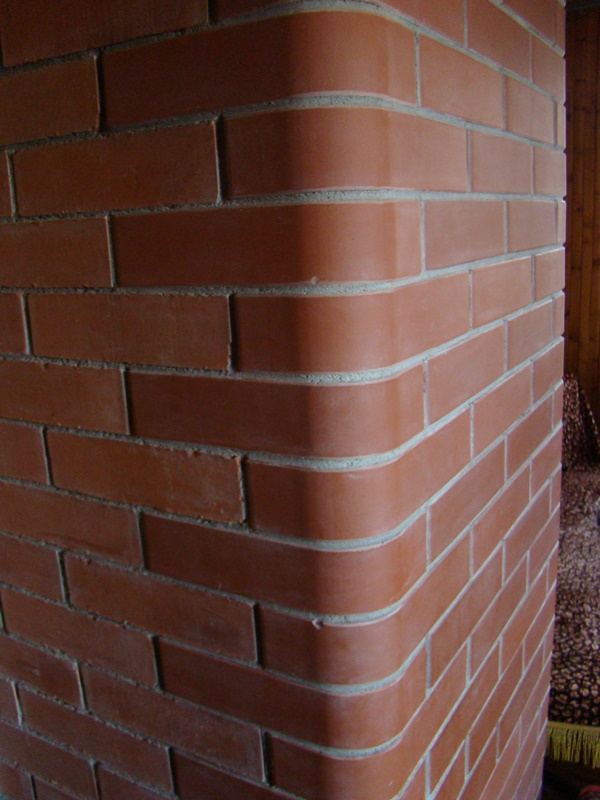

ещё пример
 Размер файла:  153.17 КБ
 Просмотров:  974 раз(а)

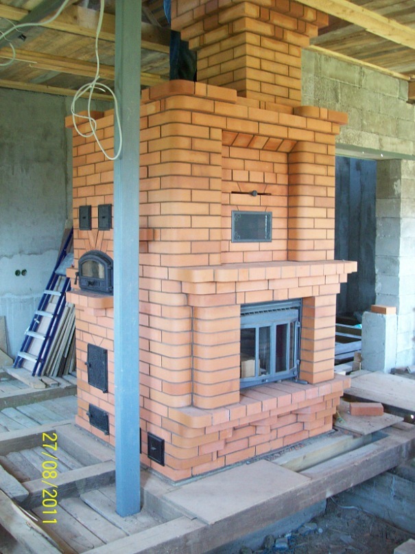

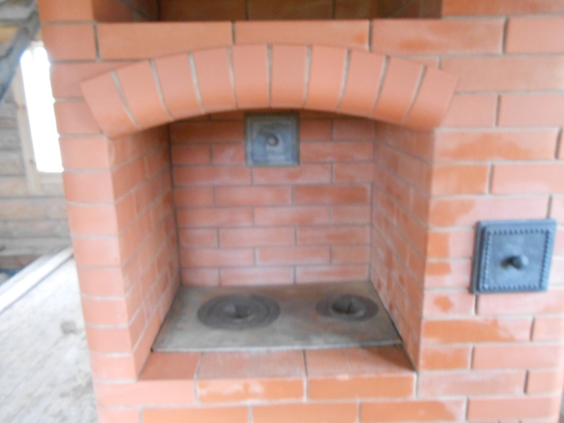

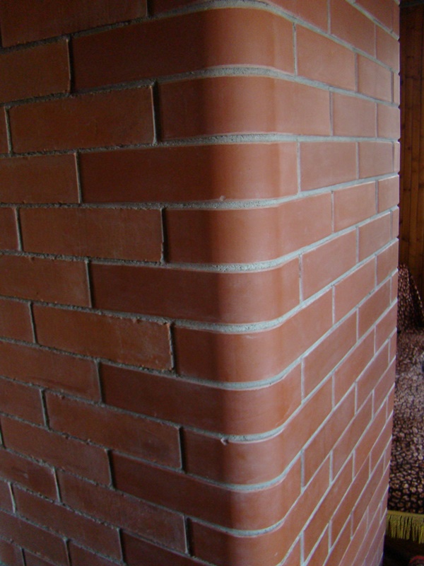

СообщениеДобавлено: Пн 11 Ноябрь 2013, 22:09 Ответить с цитатойВернуться к началу
Сегодня был у заказчика которому делал солянку из Лоде и Витебского делал 7 лет назад перетопил печь углем ( сразу скажу что колпаки не футерованы) пару кирпичей треснуло попалам в районе сухого шва
Всё правильно. При сильном перетопе или когда дров много наложат и тягу сделают, как в бане - печь аж гудит, СШ работает как хайло, результат - мощный местный перегрев. Я от СШ отказался, вообще, после того, как у клиента открылся угол в банной как дверь Shocked . Ещё было: не футерованый колпак, печь строилась под старую трубу (вывешивали), труба в пятерик. Тяга получилась бешеная, ну и клиент рад стараться - раскочегарил как топку паровоза. В результате факел вытянулся до углов печи, кирпичи лопнули. Из положения вышел, выпилив брусочки из витебского и вставив в кладку, а лодешные лицевые части уже снаружи Smile
