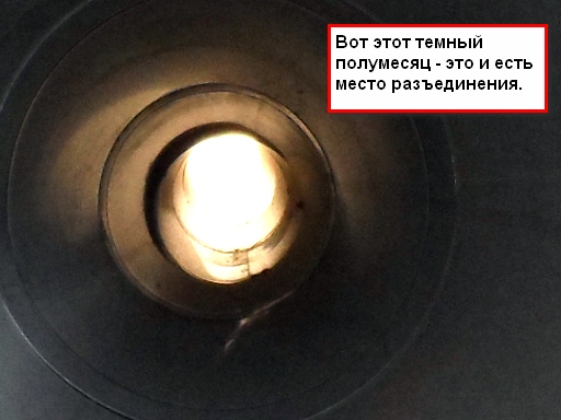

Есть вопрос к мастерам:
Дымоход камина во внутренней стене дома. Сендвич 200х270, уже установленный, но не закрепленный - висит на проволочках. Обмотанный минеральным утеплителем еще и снаружи. Подключаем к нему камин.
При подключении выявлено разъединение внутренней части дымохода, так что виден снизу край утеплителя. Разъединение приходится посередине 8-ми метрового канала. Канал не вертикальный, а выгнут слегка дугой. В месте разъединения эта дуга "ломается". Если оставить так, то как будет в дальнейшем работать дымоход?
А если восстанавливать соединение, то как это сделать без демонтажа стен? Дом отделан начисто.
Заранее благодарен за ответы!

Сэндвич-это шляпа. Полная.Сколко пожаров из-за него было.

стена слегка негорючая. тут скорее вопрос угара и тд...

Однозначно перебирать- как это решить это "головная боль" заказчика. Съэкономили на мастерах -пусть тратятся на монтаж и демонтаж этих труб. Не надо подключать камин к заведомо пожароопасной трубе. Не надо за свой счёт экономить деньги заказчику. Претнзии всегда предъявляются к последнему звену в этой цепочке.

Виктор, Владимирович, перебирать не пришлось - при изъятии его через низ, на первом же метре, когда вращал вокруг своей оси весь дымоход, разошедшиеся элементы вошли в соединение и встали на свое законное место. Дымоход выпрямился и я его вернул взад этой шахте. Все! Слава Богу, обошлось малой кровью, но огромными усилиями.
Всем спасибо!
