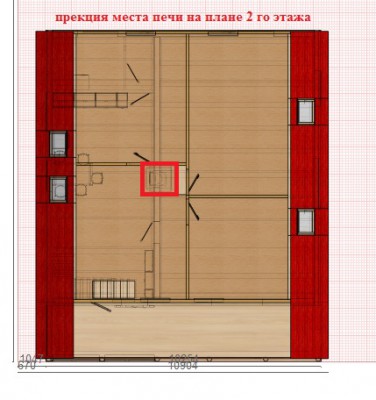

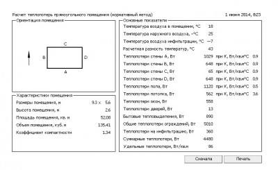

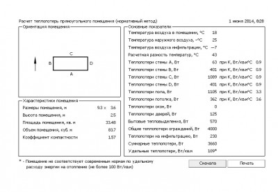

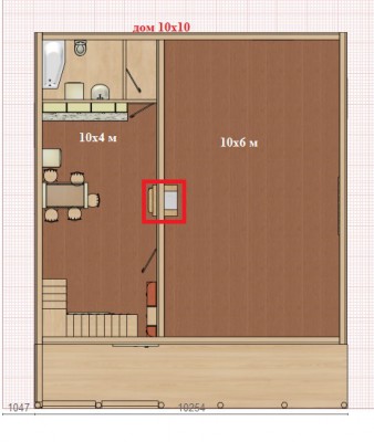

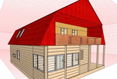

разрешите поучаствовать в дискуссии по аналогичному вопросу.
дом 10х10. Ищу вариант печи конструкции Кузнецова с камином для отопления 2 комнат на 1 этаже и 2 х (если получится 3 -х на втором)
План с расчетами теплопотерь 1 этажа приложил. Спасибо всем кто откликнется.
