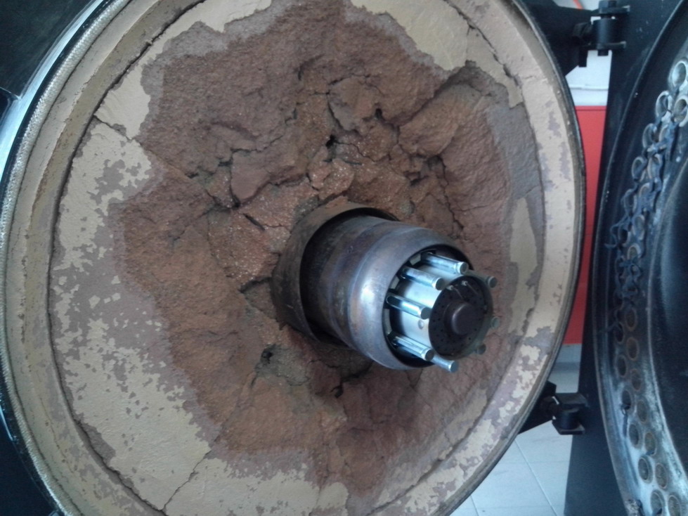

Доброе время суток.
Я теплотехник-котельщик, зарегистрировался здесь, чтобы спросить совета у уважаемых печников по своей проблеме.

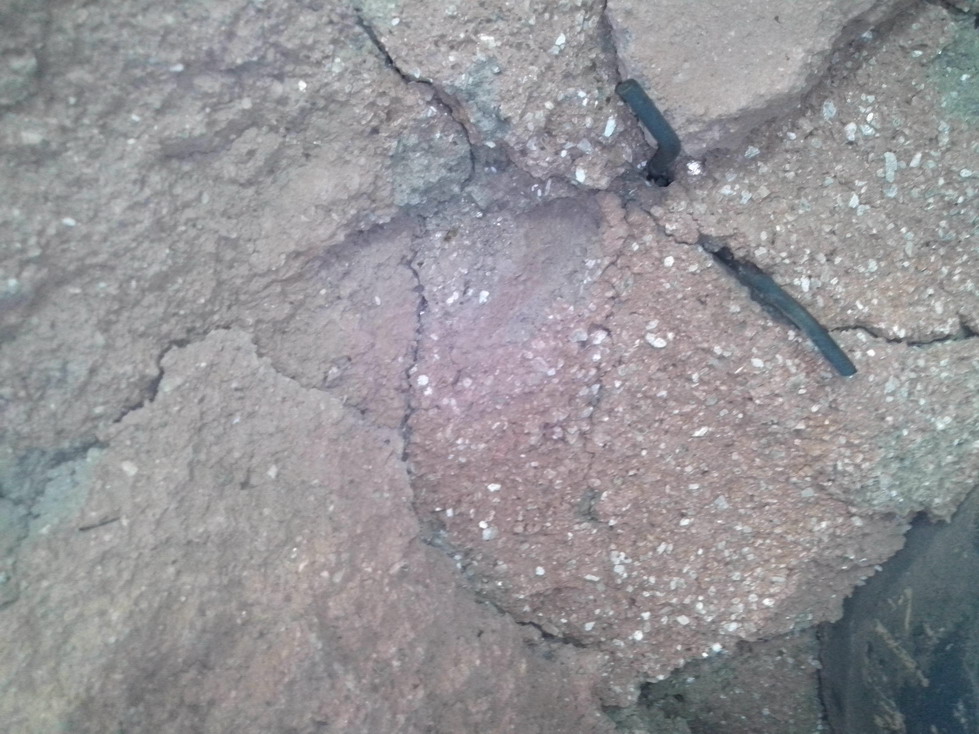

Есть два итальянских водогрейных котла по 2 Гкал/ч каждый. Один из них работал один сезон на дизтопливе, пока не подвели газ. Результат работы на фото. Из-за того, что дизельная горелка была где то половины мощности котла, сопло горелки вызодило гораздо меньше от футеровки, чем это видно на фотографии (на фото - газовая горелка). И сопло у дизельной горелки было меньше в диаметре миллиметров на 100. В результате работы нагрелась передняя крышка, ее повело и она поломала футеровку. Состав футеровки можно рассмотреть на втором фото.
На втором котле футеровка жива, так как проработала сезон только на газу. Ее толщина равняется длине трубы для прохода сопла горелки.
Исходя из имеющейся проблемы прошу совета:
1. Какие готовые смеси порекомендуете для ремонта футеровки (ехать за глиной в Саратовскую область прошу не предлагать, объект в Москве)?
2. Какой максимальной толщины можно положить штукатурку?
3. Нужно ли делать "связку" между старой футеровкой, которая держится нормально и новым слоем штукатурки?
4. Нужно ли делать температурный шов между центральной трубой и новой футеровкой? На целом котле футеровка прилегает к этой трубе, я считаю это неправильным. Я прав?
Ну и вообще какие у кого конструктивные мысли по данной проблеме? Что мы мудаки, и не надо было эксплуатировать оборудование с неродной горелкой мы уже поняли. Мысли нужны по ремонту, чтобы сделать и футеровка продержалась хотя бы пару сезонов.

Напрасно нервничаете Razz , здесь для категорийных объектов совет один - обращаться в специализированные организации rtfm

Ничего удивительного. Вызовите специалистов (например; "Тепломонтаж", есть и др. спец орг.), поставьте задачу, оплатите и не нужно ничего мудрить. Да, и пусть они дают гарантию на год, два и. т. п.
Я не нервничаю, а удивляюсь. Больше месяца прошло, а ни одного ответа. Совет неплох, если бы сами "специализированные организации" не отмахивались от такого объема как от назойливой мухи. Сами рекомендуют обращаться к частникам. Ну или еще есть вариант снять крышку, привезти к ним, а они потом решат за сколько в какие сроки и вообще смогут ли они взяться за эту работу.
