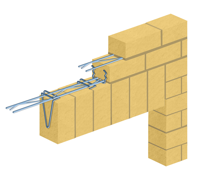

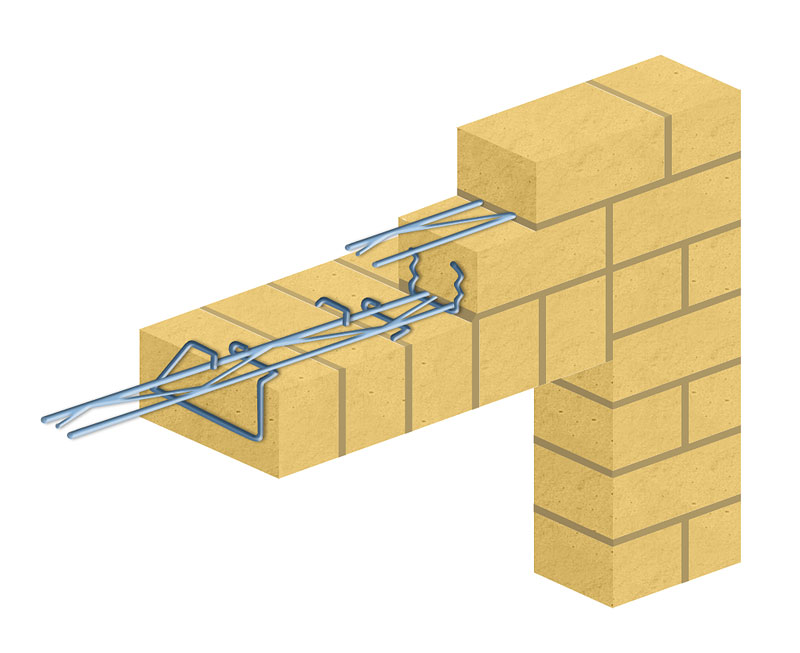

В проектировании камин с топкой 1500 из ручной формовки. Перемычка большая и можно делать на две шпильки со склейкой WT. Шамотную часть так и перекрою. А вот ручную формовку хуже, т.к. там в постели выемка. Но увидел вот такое (см. фото). Нагрева там уже не будет сильного.
Кто нибудь юзал сей девайс?
Какие соображения?

полтора метра Shocked ,лучше у Александра Тарасова посмотрите двойные прямые перекрытия по уголку,я бы не рисковал
http://aleksandr-ta.livejournal.com/583.html
