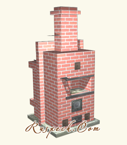

Подскажите что за печь, и порядовку если есть у кого, заранее благодарен.

Печь-камин обыкновенная .Простая . Неразумный расклад топки .хотя дело вкуса. Печную часть проще всего сделать по Потапову . Камин классический. Топка с зубом. Труба в шестерик .печь и камин сводятся через рассечку.

Это не печь-камин а Совместный Очаг-ПЕЧЬ+КАМИН.Печь камин это очаг с одним общим топливником. И двух режимный способ работы. С открытой дверкой камин,с закрытой камин.А совместный очаг -автономная работа камина и отдельно печи. Недостаток- неравномерный прогрев наружных поверхности,что приводит к повышенному образованию трещин на поверхности.

Камин сам почти не греет(греет пока горит)зато своим мощным телом надежно закрыл теплосъем от спины шведки.Если все это дело поставить в перегородке камином в комнату то в этой комнате будет дубак.

Но можно спроектировать очаг так -чтобы в теле камина проходили дымовые каналы печи. Тогда обеспечен равномерный прогрев всего массива. А камин в данном варианте будет лишь декорация-где горит огонь. Та конструкция на фото полностью отстойная.

Шамотная стенка внутри камина может греть достаточно неплохо при протопке варочной плиты. Главное внутри красную стенку между ними не делать. Хотя бы несплошную, если не получается совсем без нее... ))
Труба в пятирик для небольшого портала подойдет.

Я делал стенки камина в полтора кирпича и загонял туда каналы(колпаки) также поднимал повыше под камина и под ним размещал каналы а стенки боковые камина служили колпаками. По задней стенке топливника и дмосборника тоже тоже проходят каналы. Вокруг боковых и передней стенки дымосборника камина тоже проходят каналы- прогрев равномерный всего массива совместного очага обеспечен.

Печами-камтнами такие конструкции называли ещё при союзе , что не суть важно.Недостаток такой конструкции один , плохой прогрев комнаты со стороны камина . Если нужна подобная , разумнее разместить печь и камин рядом и вывести , таким образом , теплую стенку печи в комнату , где расположен камин . Недостаток - резкое увеличение размера , стоимости . И все верно , трубы в пятерик хватит для портала камина . Если пристегнуть печку и топить совместно , канала не хватит , проверено неоднократно на чужих ошибках.
