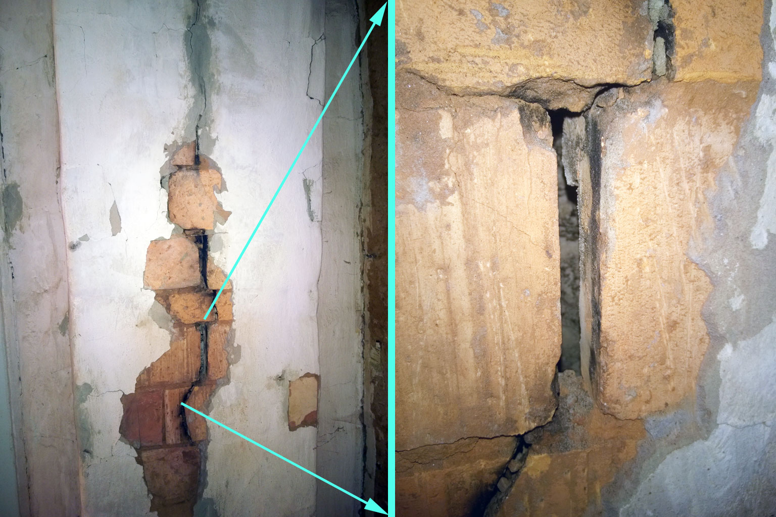

На даче через трещину увидел огонь. Расковырял штукатурку - а там вот (фото прилагаю).
Как быть? Сколько помню себя - печь всегда дед замазывал и не перекладывал.
Хотелось бы по-быстрому на год-два её в нормальное состояние привести. То есть никаких перекладок. Может герметиком залить щели а поверх смесью огнеупор пройтись? Что посоветуете?

При таком варианте, только в "утиль"
Если грудная жаба душит..., то уж купите мет. печку. А рисковать своей жизнью и жизнью близких не стоит!

Трещина только в одном месте или еще есть?

Печку эту можно отремонтировать на Ура и Много лет ещё прослужит---!!! Я их ремонтирую и не возникают проблемы-!!!
Печник Опытный-!!! Скайп - revskii_igori
НЕ ХОЧЕТ человек переделок!!!
Я бы отказался полетать на самолёте, где трещины герметиками устраняют. В данном случае - не менее экстремальный вариант.
