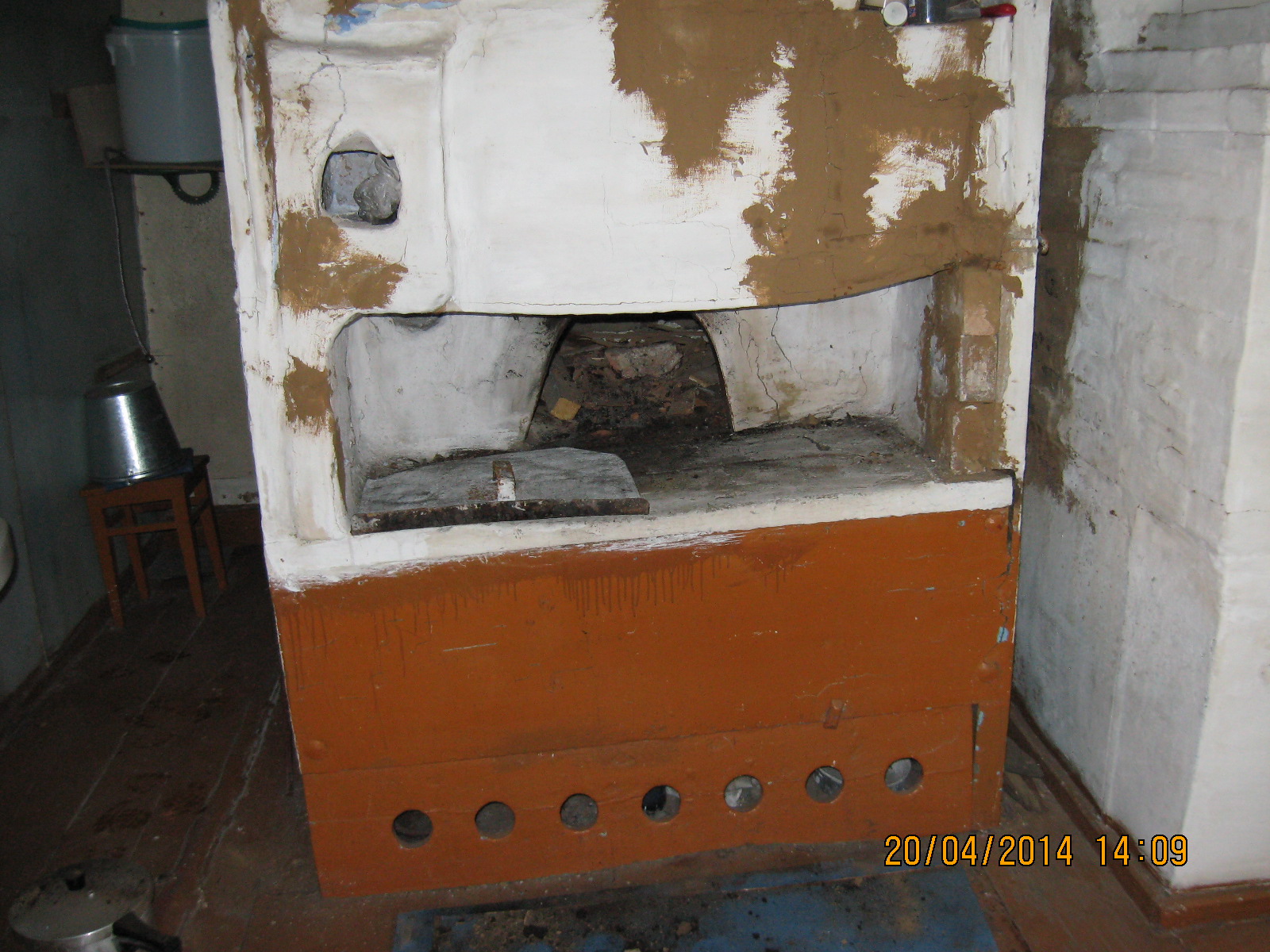

Есть задача поставить русскую печь. Предыдущая стояла на полу, простая глинобитная. Вот типа как на фото, только состояни было ещё хуже.
 Размер файла:  545.47 КБ
 Просмотров:  835 раз(а)

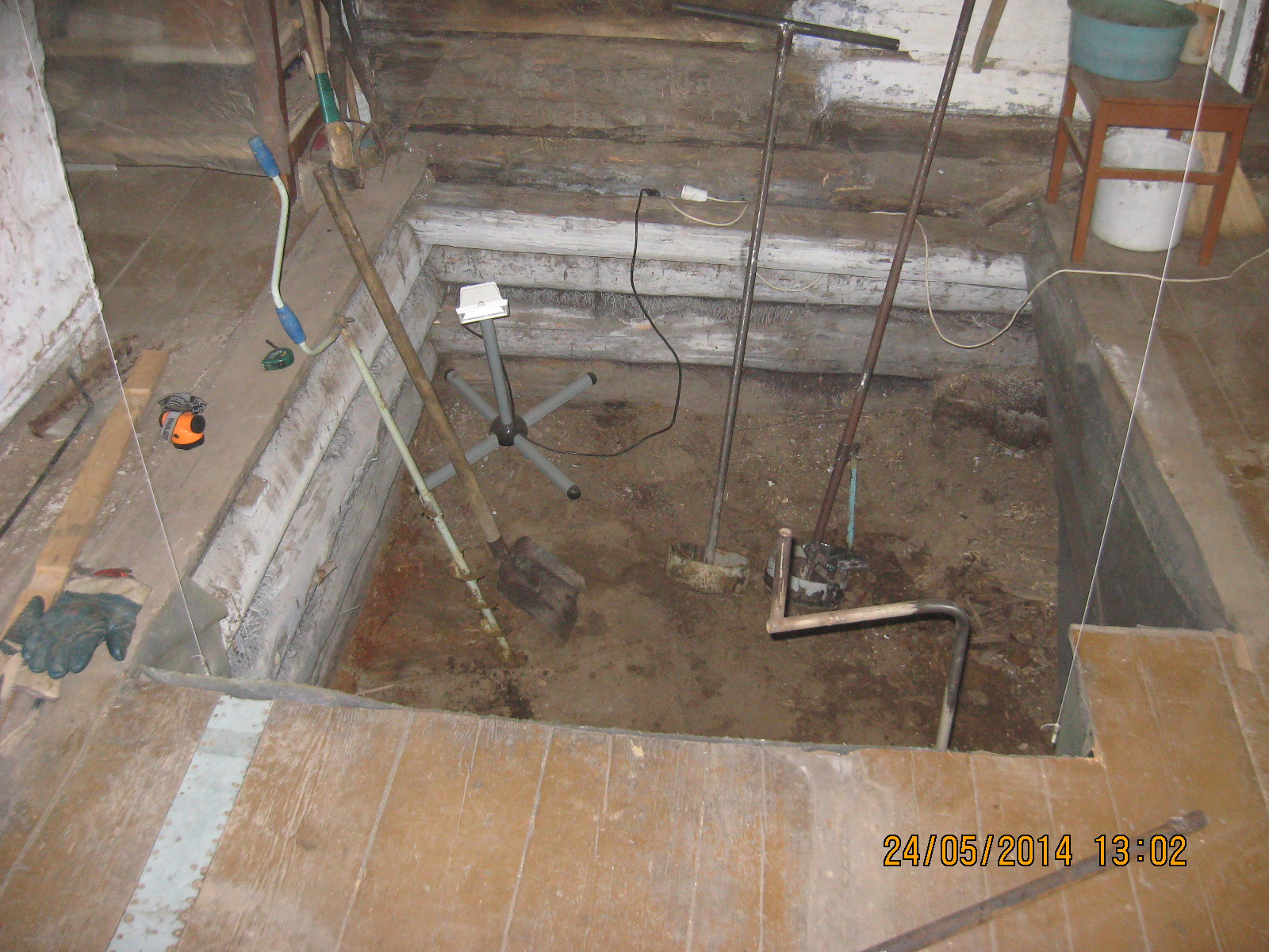

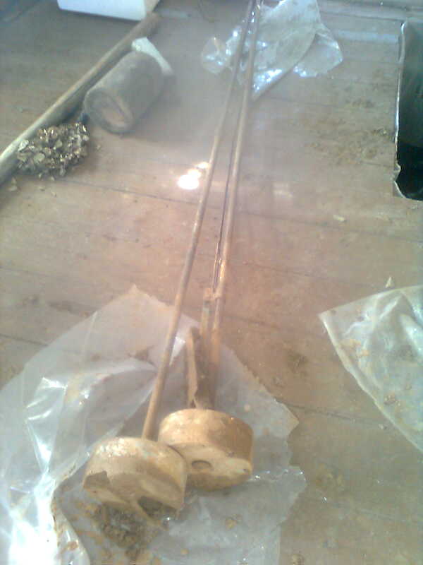

Исходя из того, что дом стоит на стульях, , место низкое, весной близко вода, грунт слабый, выбран столбчатый фундамент. Точнее столбы по технологии ТИСЭ, обвязка ростверком, сверху плита.
По фото сварил два бура, один просто чашка с резцами, второй чашка с откидной лопаткой. Но высокий уровень воды не позволял начать бурить, там прослой песка, пришлось ждать.
 Размер файла:  701.25 КБ
 Просмотров:  928 раз(а)
СообщениеДобавлено: Ср 18 Июнь 2014, 13:34 Ответить с цитатойВернуться к началу

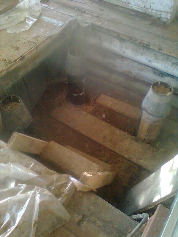

К счастью, начало июля выдалось сухое, вода в контрольной скажинке упала, и в прошлые выходные-праздники, пока россияне единялись, я бурил. Глубина скважин 1,6 м, диаметр ствола 25 см, расширение на 60 см. Каркас из арматуры 4 прута на 12, концы буквой Г. И 50 см выше уровня земли. Рубашка из бикроста, сварена горелкой по 1,5 м, метр в земле. Вместе с бетонированием один столбик 4 часа работы. Столбы могучие. Но поскольку всё в одного, руки отвисают, один штука в день.
На данный момент залито 3 столба. Форс мажор, пошли дожди и работы пришлось остановить, в последней скважинке песок уже поплыл.

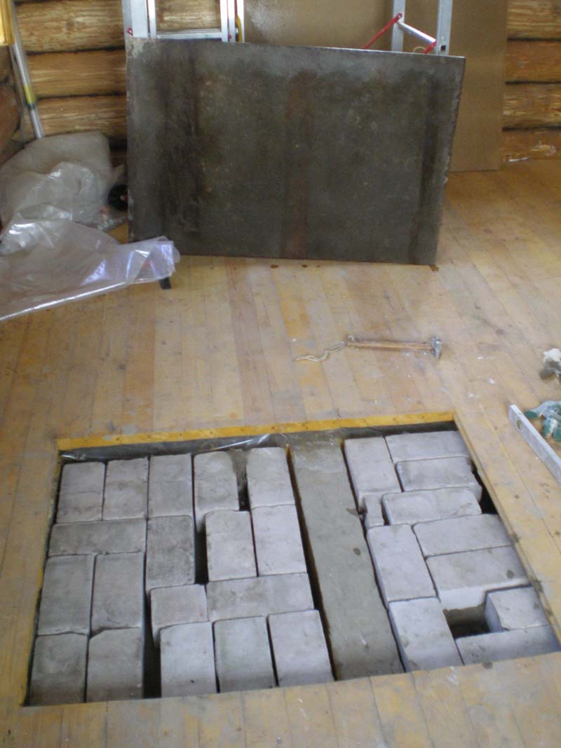

Вот так оно на сегодня выглядит.
 Размер файла:  40.87 КБ
 Просмотров:  881 раз(а)

Ну и инструмент. Как-то можно несколько фото сразу вставить, а то приходится новые сообщения плодить?
 Размер файла:  33.55 КБ
 Просмотров:  892 раз(а)

ой а таким струментом тока песок сверлить ,или глину тоже можно???
СообщениеДобавлено: Пн 23 Июнь 2014, 08:42 Ответить с цитатойВернуться к началу
Михаил+, вообще-то у меня не только песок. Даже скорее, совсем не песок. Суглинок, правда подмоченный, влажный, мягкопластичный. Песок прослоями, ниже метра пока с водой, вот они и поплыли. В субботу заливал 4-й столб, умаялся, пока эту пульпу отчерпал. А так оно конечно, песок легче бурить. Но вообще-то бур ТИСЭ расчитан на стороительство в пучинистых грунтах, тоесть глинах-суглинках. Люди бурят. Хотя для простоты чаще скважину ямобуром, а вот расширение вручную. Я по фотке лепил, там видно хреново было, только принцип, но можно с углом ножей поиграть, с заточкой.
Проблема, перемерял по высоте, что-то столбы высоковаты. Если класть 3 ряда ниже ЧП, то на плиту остаётся всего 23 см, а ростверк вообще не просматривается.
Так и лить, без ростверка?

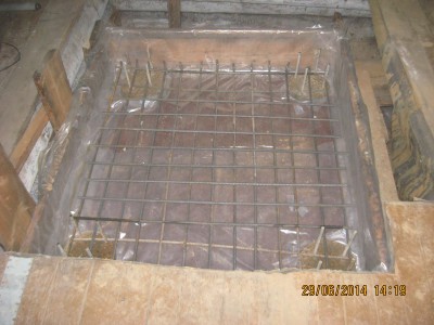

Прошла неделя, можно и плиту заливать. Собрал опалубку, каркас из арматуры на 12. Сетка 100*100, в один слой. Тлщина плиты в планах 28 см. И до чистого пола остаётся на 3 ряда кирпичом. Заливать буду с мешалки, при размерах плиты 1380*1500 это 0,6 м3.

Сообщения: 6020
СообщениеДобавлено: Пн 30 Июнь 2014, 16:41 Ответить с цитатойВернуться к началу
УСПЕХОВ!!!
в качестве вибратора зажми в патрон ударной дрели пруток стальной и, залитый бетон, проштыкуй этим - удивишся эффективности Razz

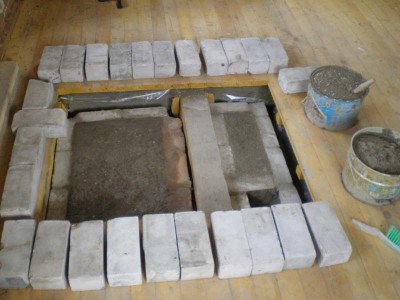

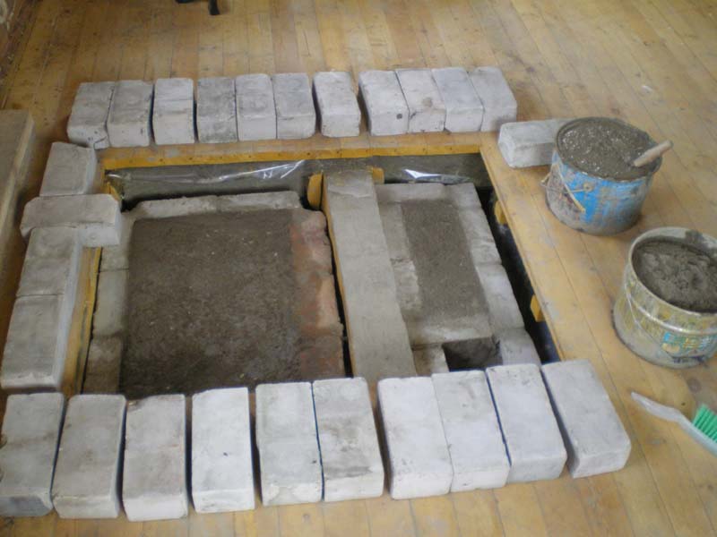

Ну уж так строго... Я силикатный уже в 2х печках использовал для фундамента печек. Гидроизоляция ПЭ есть, сверху еще рубероид будет. Делал и забутовку и как вафлю дырявой. Сверху 2 полных ряда, все на цементе.
Силикатный лет 6 пролежал просто на улице. И не рассыпался.
СообщениеДобавлено: Пн 30 Июнь 2014, 23:24 Ответить с цитатойВернуться к началу
Вроде где-то видел, на наружную часть трубы силикатный ставят. По нагрузке вроде должен стоять, а вот по нагреву, не знаю.
Владимир Солин, а печи то какие?
СообщениеДобавлено: Вт 1 Июль 2014, 10:29 Ответить с цитатойВернуться к началу
Так фундамент у печек не нагревается... Для этого 2 сплошных ряда первые в печке.
По нормам трубы запрещено делать из силикатного, хотя под Питером фоток много показывали... До 300 и силикат без проблем работает.
Одна печка двухэтажная и сейчас стоит -около 8тонн. Вторую кирпичи силикатные после разборки тоже выковырял - такие как и были.
Забутовка со стенками из силикатного, сверху выравнивающий слой из него-же, пропущена лага пола через фундамент. Не лежит на нем, висит внутри.

СообщениеДобавлено: Вт 1 Июль 2014, 12:41 Ответить с цитатойВернуться к началу
Наглядно, как в учебнике.
Плита немного с запасом, если что, лаги на неё опереть-то можно? Чтоб не погорели? И вопрос примыкания чистого пола к печьке пока неясен, чем там щель замаскировать?
