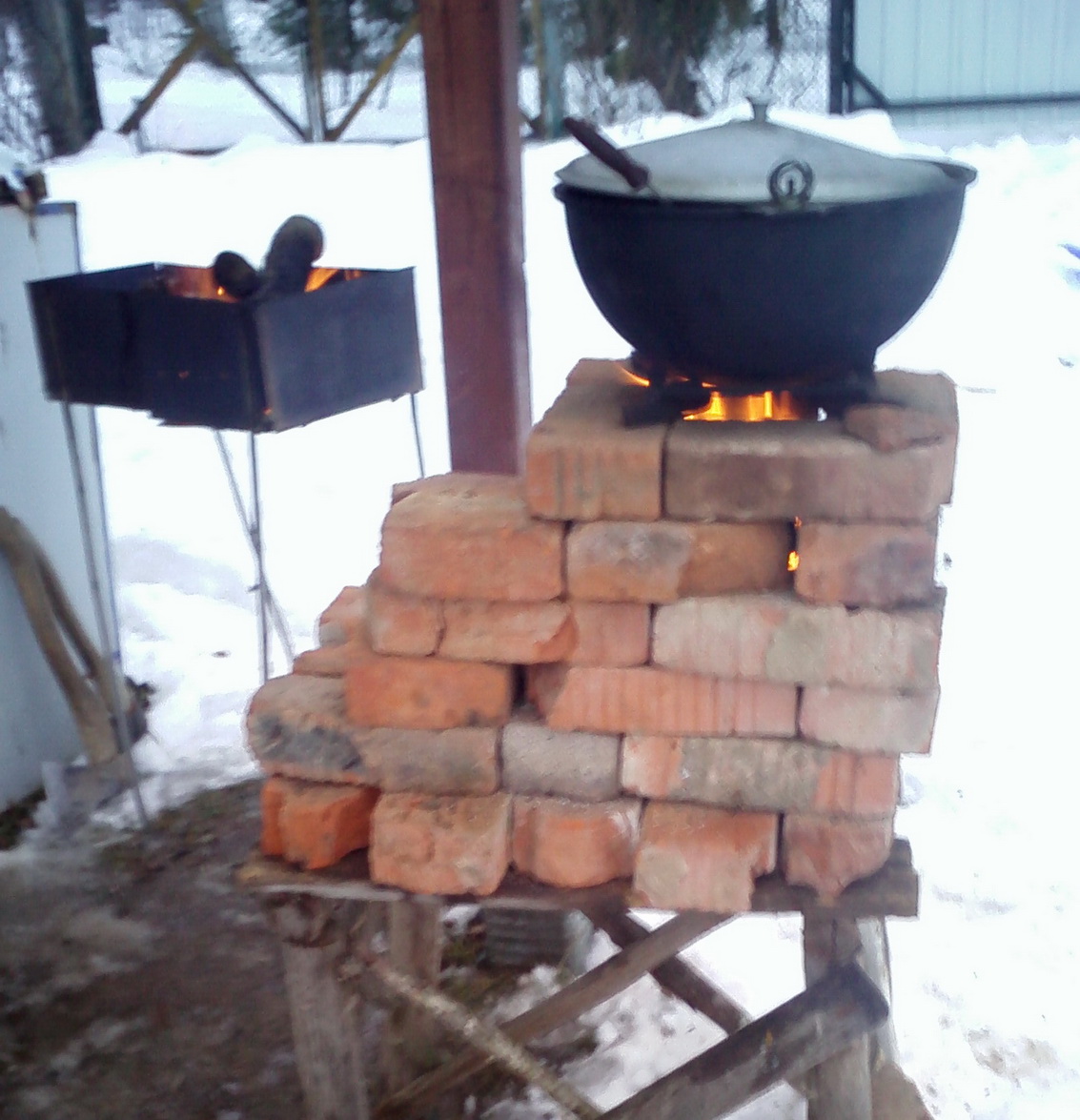

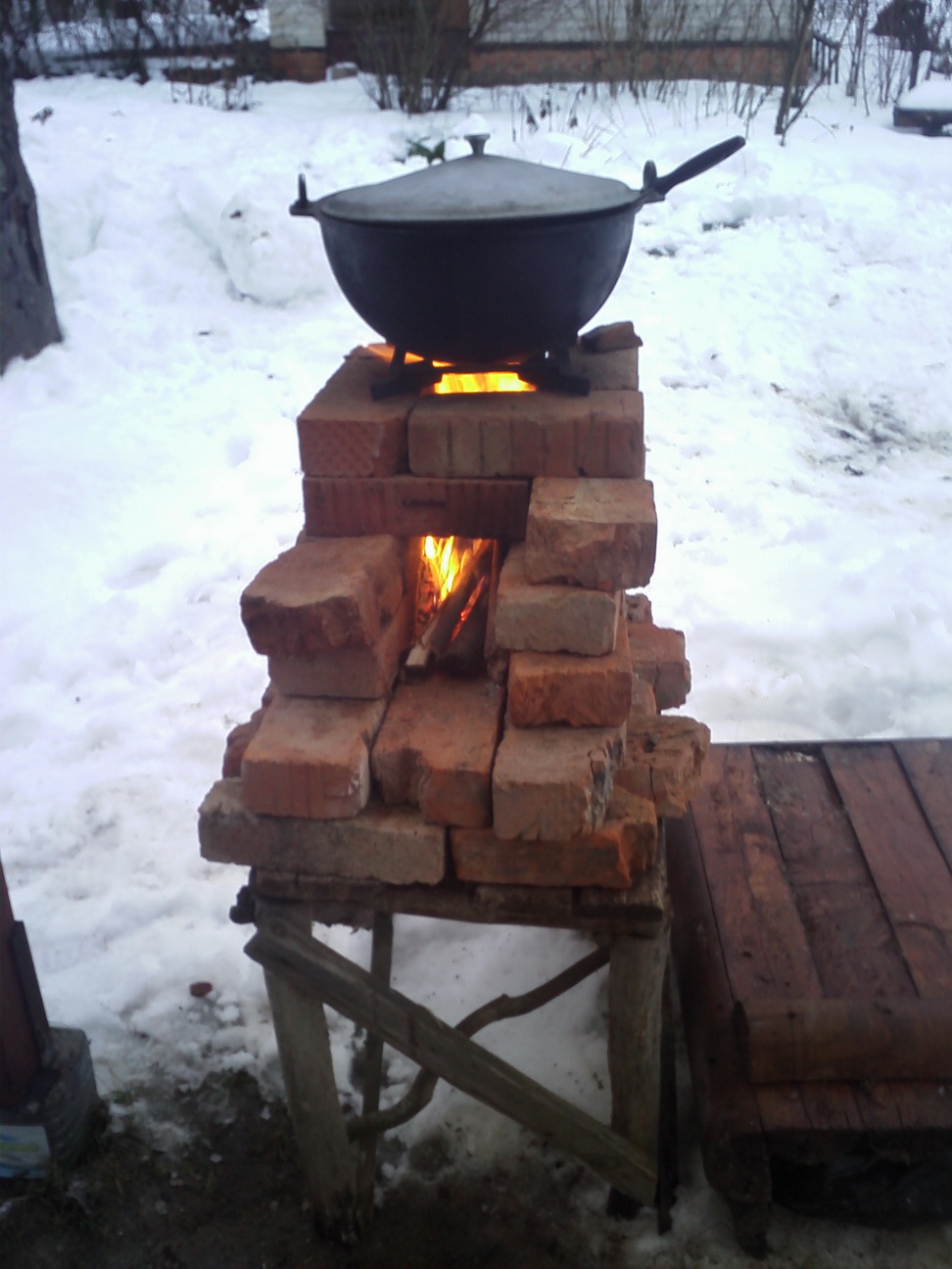

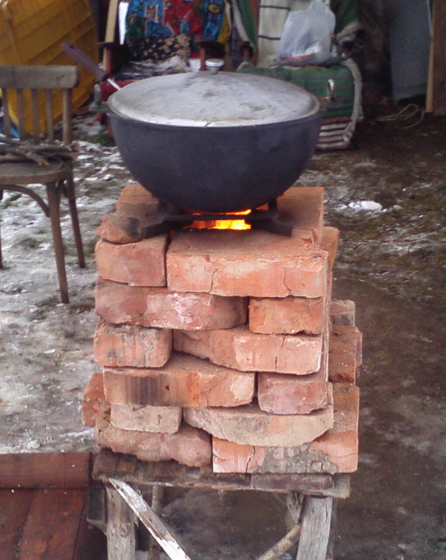

СообщениеДобавлено: Чт 12 Январь 2012, 23:48 Ответить с цитатойВернуться к началу
Парамоша писал(а):
Как воздвигнуть весьма экономную пиролизную печь из 16 кирпичей
http://www.youtube.com/watch?v=XSMR2ANIZ7E&NR=1
По данным мотивам сложил печку на прошедших выходных. Вот что из этого получилось:
1. Увеличил высоту топки до двух рядов кирпича;
2. Высоту трубы, если эту часть топки так можно назвать, сделал в три ряда.
И вот что из этого получилось:
1. В самом начале топки, когда печка холодная и нет углей, слишком большой приток воздуха который остужает ядро и в добавок из-за наличия пяти рядов кладки от пода до оголовка, как токового тепла нет! меня это расстроило - ждал пока закипит чайник, минут двадцать наверное, но все тчетно. Снял с оголовка один ряд кирпичей - дело пошло лучше.
2. Данная печка затеивалась в качестве экстренного очага при внезапных вылазках на природу. В основном для приготовления блюд в казане. Открытый костер уже перестал устраивать, до стационарного барбекю я еще не дорос. Вот и ищу все возможные варианты. Так как рис уже был замочен, то ничего другого не оставалось, как начать приготовление плова. Мощности очага явно не хватало, так что начал обжаривать мясо в 5 литровом казане, при этом подкидывая сухой хворост - куски ивы в диаметре от 1 до 3 см. По мере горения прогревалась печурка и образовывались угли которые уменьшали просвет для поступления воздуха. Когда все мясо обжарил частями в маленьком казане, то пришлось взять казан побольше - на 9 литров и продолжить в нем. Когда все обжарилось и покипело с водой, передсамой закладкой риса - у меня закончился хворост, углей была достаточная горка, так что дровишки можно было укладывать под углом в 30 град, то тут пришлось перейти на сухие березовые чурки, которые я рубил уже немного по крупнее. И тут я увидел на что способна данная печь - жару было более чем предостаточно, чтобы пртготовить рис. Собственно и все.
Печурку не разбирал - буду играться дальше.
На данный момент оцениваю ее как нечто среднее между кухонной печью и индийской свечой: гдето удобно, гдето есть недостатки. Приходится постоянно отвлекаться на закладку дровишек - пока не разгорится, но ветром не задувает и можность поболее чем у конфорки.

СообщениеДобавлено: Пт 13 Январь 2012, 07:10 Ответить с цитатойВернуться к началу
А Вы вечерком по пригородам прошвырнитесь!!! Smile
Да по не окультуренным...
Как "крутой" запашок варева услышите - прямиком к нему, точнее - к ним - к бомжикам... с подарком, для безопасного (для гостей) контакта.
Вот они то Вас и научат всяким "реакторам" - их у них - немерянно в каждой землянке, а за раствор кладочный и слышать не желают!
Потом поверх "вулкана" камней-кирпичей накладывают, после готовки - тем и греются вкруголя...
А без раствора теплоёмкие печурки не выходят - дымят, а жильцы - угорают... Sad

СообщениеДобавлено: Сб 14 Январь 2012, 08:58 Ответить с цитатойВернуться к началу
В таком виде - это не рОкет. Это банальный костер на улице со всеми вытекающими.
