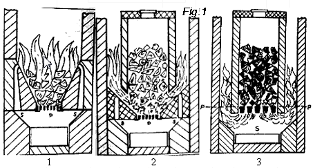

Наткнулся в интернете вот на такое чудо как обратное горение. Привлекает в нем то, что можно загрузить полкуба дров и пускай горят хоть неделю. Есть еще куча привлекательных нюансов. Вот загорелся сложить из кирпича.
Проблема в том, что ничего в интернете по таким печам не нашел. Обычные печи - хоть порядовки, хоть что. Обратного горения - глухо. Только общие схемы.
В общем, предлагаю собрать в одном месте все по печам/котлам обратного горения.

А это к чему?
Тут речь идет об обратном горении: третья картинка.

Может кто знает как оценить диапазон мощностей печи обратного горения? Зависеть должно от площади горения помимо количества подаваемого воздуха.
И еще: как лучше располагать дрова в такой конструкции? Вертикально, тогда лучше воздух проходит, но на картинке горизонтально нарисовано.

Такое сжигание может подойти под котел. А для печи вещь малоподходящая. Тут почитайте http://www.forum.stovemaster.ru/viewtopic.php?t=6450&highlight=blago
