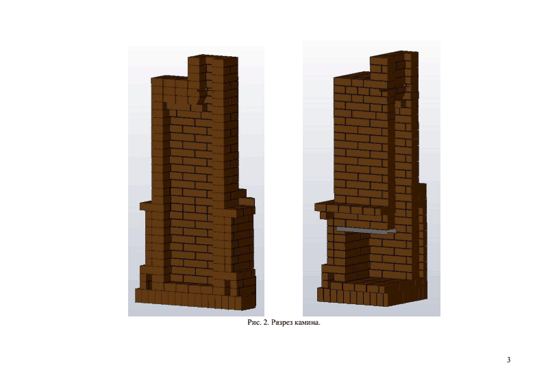

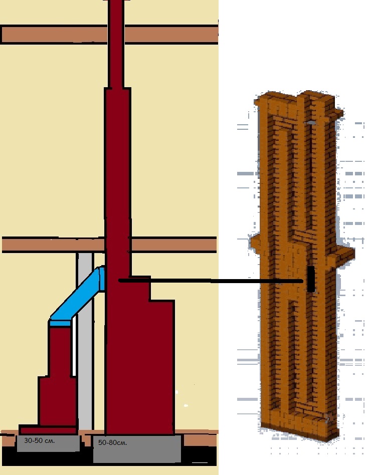

Здравствуйте. Готовлю проект, нуждаюсь в оценке профессионалов. Нет ли где ошибки? В данном решении печь на два этажа с трубой более 4.5 м. с пристроенным сзади камином. Есть ли ошибки по данному варианту, какова будет тяга и не случиться ли перегревов? Все на картинке

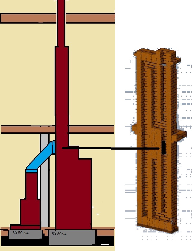

Стена из пеноблока зазор межь печью 20 см. А вот и схема камина

У печи на 2м этаже должна быть своя труба. У них разные режимы работы-очаг снизу лучше работает чем наверху. И по мощности надо подбирать сечение труб.
В какой стадии Ваш ОЧАГ. Кто автор?
