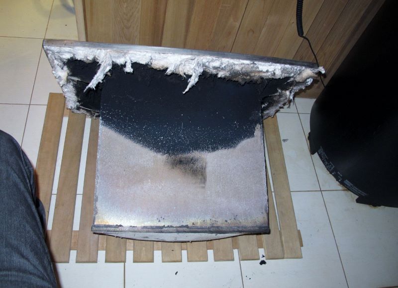

Печь эксплуатируем полгода, люди жалуются,что не хватает пара,быстро остывают камни.для понимания её работы прошу УВАЖАЕМЫХ МАСТЕРОВ обсудить и уточнить следующие параметры.
1) Нормальное распределение уровней температур в нескольких характерных точках печи.
А) При температуре в парилке Т=20°С;
Б) При Т=80°С.
2) Температура камней в глубине бункера (Т=500С?).
3) Расстояние от пода (колосников) до дна бункера (высота топливника).
4) Величины зазоров (щелей) между боковыми стенками бункера и стенками печи.
5) Высота хайла от уровня пода и его расположение.
6) Есть ли дымообороты внутри щитка и как они устроены? Где должны находиться чистки?
7) Роль сухого шва? Когда он нужен – в период растопки (первые полчаса) или потом, в период активного горения дров и разогрева печи?
8) Что надо сделать, чтобы в камнях больше и быстрее накапливалось бы тепло? Может после растопки через полчаса надо закрывать сухой шов?
9) Сколько воды можно и нужно вливать в бункер, чтобы получить нормальный пар (для объёма парилки 15м3), и не переохладить камни? Сколько надо загрузить кг камней для такой процедуры?
10) Много сажи,значит эта часть не греется (сторона противоположная хайлу).
11) Камни выдавили дно (пузо) значит требуется подпорка.
12) Беспокоит,что за 4 часа камни в нижней четверти нагрелись до 330 градусов.

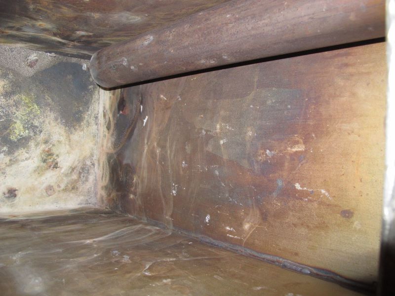

фото бака внутри

чтобы там не говорили уважаемые любители и знатоки руссаун оптимальный вариант сдать бак в металлолом и переделать печь в фильтрующую или пламенную и жизнь наладится

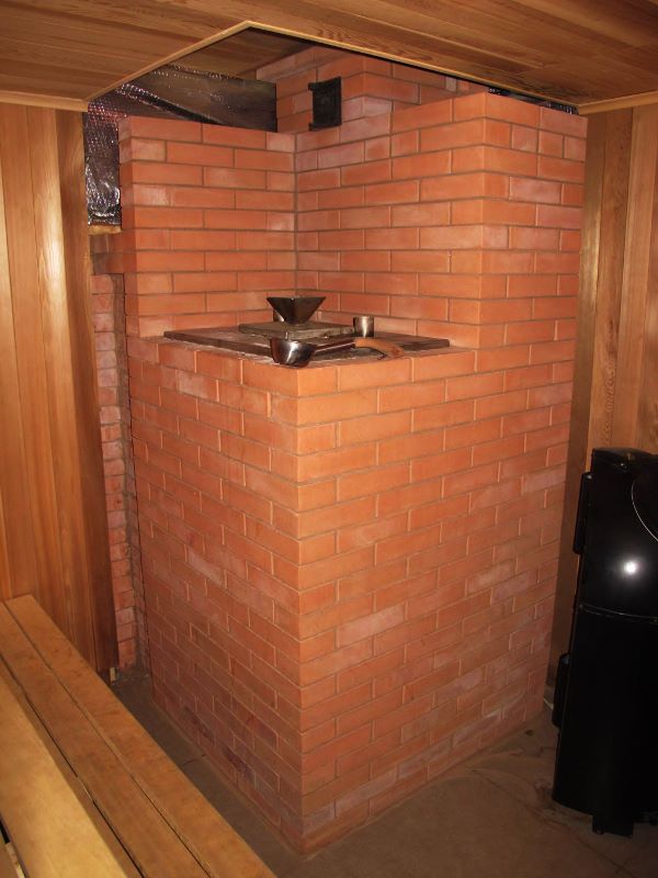

фото

Kolek2012
Сообщения: 445
Регион: Нижний Новгород
СообщениеДобавлено: Пн 14 Июль 2014, 12:31 Ответить с цитатойВернуться к началу
http://forum.stovemaster.ru/viewtopic.php?t=7605&postdays=0&postorder=asc&&start=100
Прочтите мое сообщение которое начинается с "состоялась 3-я топка". У меня была схожая ситуация с вашей - недостаточная температура камней.
Бак "висит на двух слоях кирпича, поэтому 25 см его высоты выключены из нагрева. Суда по фото, высота вашего бака не превышает 40 см, поэтому в огне менее половины высоты бака, что явно недостаточно для хорошего нагрева каменной засыпки. Площадь соприкосновения с огнем очень мала, поэтому после 2 часов топки весь жар вылетает в трубу, т.к. ему не за что "зацепиться". Во всяком случае у меня сложилось именно такое впечатление от эксплуатации своей руссауны, в которой высота бака была также не велика. Выход: нарастить высоту бака, что не реально без кардинальной переделки конструкции печи, либо сделать каменку с прямым нагревом камней. Я пошел по второму пути, не пожалел ни разу. Удачи.

Действительно, сажа наросла на верхней половине бака - значит огонь туда не доходит. И температура камней около дна за 4 часа мала.

РусСауна даёт по факту мало пара, т.к. коробка с камнями мала и плохо нагревается, т.к. плохо обтекается огнём.
Хайло устроено сбоку, поэтому продукты сгорания идут коротким путём мимо коробки.
Надо бы хайло сооружать напротив дверки топливника.

Похожую конструкцию делал Шпаковский Александр
Здесь два преимущества:
1) Хайло сделано в конце топливника (а не в середине, как в РусСауне).
2) Имеется ещё вторая закладка камней для накала "по-чёрному".
Получил от Хошева ссылку, где есть много фото РусСауны. Там кроме восторженных слов о внешнем виде тоже ничего не сказано о параметрах среды: Тсреды и влажность А%

У Вас парная 2.75х3.50... банная печь мала по мощности.
Ваша печь 4.5х4, а должна иметь размер в плане 5.5х5 кирпичей, соотвественно размер бака 310х900х500 (500мм- это высота бака).
Для улучшения нагрева камней нужно:
- опустить бак на один ряд
- сдвинуть бак в сторону хайла (их должно быть 2) на 1.5-2см , к задней стенке топливника на 1 см.
Это же можно посоветовать Kolek2012у - http://forum.stovemaster.ru/viewtopic.php?t=7605&postdays=0&postorder=asc&&start=0 , кроме этого у Николая еще и низкий бак по высоте (350мм)...да действительно первый блин комом.

Температура в парной достаточная, 60С.
Однако, пара не хватает.
Местоположение хайла, я думаю - это принципиально.
Всё остальное можно обсуждать, но греется лишь часть "духовки".
Хайло должно быть в конце духовки.

Игорь Конев
Зарегистрирован: Ср 2 Июль 2014, 21:06
Сообщения: 8
Регион: Уфа
СообщениеДобавлено: Ср 8 Октябрь 2014, 13:11 Ответить с цитатойВернуться к началу
Снесли мы их,оставили электро печи,не нарадуемся.
Игорь Конев
Сообщения: 8
Регион: Уфа
СообщениеДобавлено: Ср 8 Октябрь 2014, 13:14 Ответить с цитатойВернуться к началу
Огромное всем спасибо за участие,особая благодарность Владимиру Л.,провели ремонт парилок заодно,по вашим рекомендациям,гости довольны,температура держится,пар легкий,в следующем году задумаемся опять про печи на дровах.
