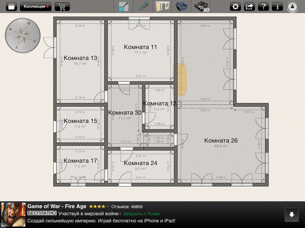

Есть план дома. В том месте где коричневое пятно хочу поставить печку ! Желание такое что бы она отапливала четыре помещения кухню ( где она стоит) гостиную, спальню ,маленькое помещение это ванна. Печь должна иметь варочную поверхность,сушилку, и водяные регистры и по возможности что бы топились отдельно! В гостиной- большое помещение поставить камин. Кто может сделать проект и реализовать его. В плане можно менять расположение окон, дверей,ширину и длину комнат. Какие будут дизайнерские решения?!
