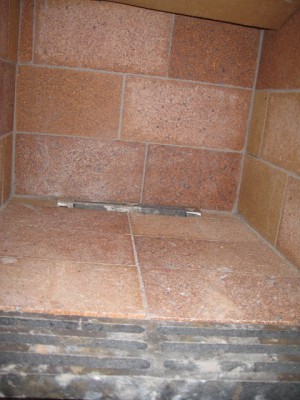

По расположению поддувальных решеток - нравится принцип как в "канадских печах". Думаю сделать колосник вначале топливника, примерно на половину его длины и щель вдоль задней стенки. Что даст щель? - 1. подачу воздуха когда основной колосник закрыт топливом (аналог вторичного воздуха) 2. охлаждение задней стенки (стенка самая теплонапряженная - с одной стороны топливник с другой 1-й оборот)
Нашел фотку здесь на форуме - прикрепляю.
Жду рекомендации.

СообщениеДобавлено: Пн 16 Февраль 2015, 18:53 Ответить с цитатойВернуться к началу
Констанtin писал(а):
...Жду рекомендации.
Так делать не рекомендую.

СообщениеДобавлено: Пн 16 Февраль 2015, 19:03 Ответить с цитатойВернуться к началу
Если можно, немного обоснования почему не рекомендуете? Что есть плохо?

СообщениеДобавлено: Пн 16 Февраль 2015, 20:46 Ответить с цитатойВернуться к началу
Наверное имеет смысл попробовать верхний розжиг
Тогда медленнее будут выделяться летучие и спокойнее сгорать
Но общая интенсивность горения будет поменьше, подлиньше
Т.е. закладка полная и желательно одна, а растопка сверху закладки
Тогда просится высокая дверка 4 ряда в двух рядах над колосником и топку повыше, чтоб влезла вся закладка и до свода оставалось ряда 4... Зажигать закладку под самым верхом
А колосник в ямке со скосами, чтобы угли туда напоследок ссыпались
Топку попытаться оставить шириной в кирпич, узкие топки -- неплохой конструктив, хорошо разогреваются, дрова бы только влезли
Можно даже не одну топочную дверку, а две, если очень высокая закладка выйдет
Желательно герметичные, верхняя с тепловым экраном
Т.е. заложить всё через 2 дверки, а угли ворошить через нижнюю
