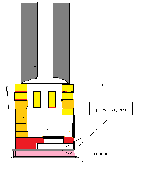

Уыажаемые специалисты печники,нужен ваш совет.Хотим класть мини печь ,как на рисунке,целиком из шамотного кирпича.Где то кирпичей 70.покупать специально смесь не хочется.Есть мешок шамотной глиеы,и треть мешка плитонит суперкамин термокладка.Остались от большой печи в комнатах.Думаю перемешать обе смеси 1 к 1 .Вопрос можно ли так класть,или лучше только на шамотную глину.Или может быть есть другое решение.

Если уж так жаба душит , тогда , на худой конец, шамотную глину с песком 1к2.5 примерно. А лучше купите огнеупорную смесь .

Чем мешать шамотную глину с песком, то лучше действительно купить огнеупорную смесь. А Ваш рецепт не пойдёт для топки. Так как теряется весь смысл шамотной глины. Так как простой песок выгорает быстрее обычной глины. Поэтому для топки шамотную глуну необходимо смешивать с шамотным песком, либо вообще использовать чистую(но на супертонком шве).
СообщениеДобавлено: Пн 18 Август 2014, 12:20 Ответить с цитатойВернуться к началу
Давайте вещи называть правильно. Глина не шамотная а огнеупорнаяя.
Сухари панировочные есть для обжарки котлет чтобы не пригорали-вот это подобие шаиотного порошка песка.-это глина обожженная и перемолотая и получим что глина из карьера не обожжена и она никакая не шамотная а огнеупорная.
Вообще то то, что сейчас продают на строительных рынках как шамотную(огнеупорную) глину - никакого отношения к глине не имеет вообще. Это окись трёх металлов и какие то добавки. Просто нет сейчас под рукой мешка, где подробно описан её состав.
