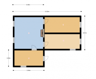

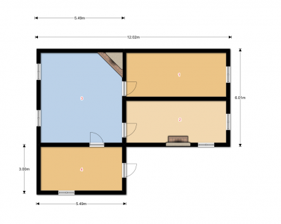

Добрый день!
Сейчас активно ведется работа по перепланировке дачного дома, в котором не малую роль будет играть камин. В первую очередь учитывается насколько хорошо он будет обогревать всю жилую площадь. Комнаты 1 и 2 спальные. Комната, где будем проводить основное время - 3.
Комната 4 - прихожая.
Сейчас стоит выбор между двумя вариантами:
Вариант 1: Один камин.
Вариант 2: Здесь два камина.
Сам склоняюсь к первому варианту, т. к. по денежно-временным затратам он меньше, но будет ли хватать тепла для всего дома (прихожую исключаем).
Делитесь опытом и замечаниями.
Спасибо!

СообщениеДобавлено: Вт 29 Июль 2014, 20:02 Ответить с цитатойВернуться к началу
Для 70-ти квадратов периметр камино-печи д.б. не менее 24-х кирпичей Razz
Планировка правильная, под печное отопление! в смысле - одной печкой с камином
