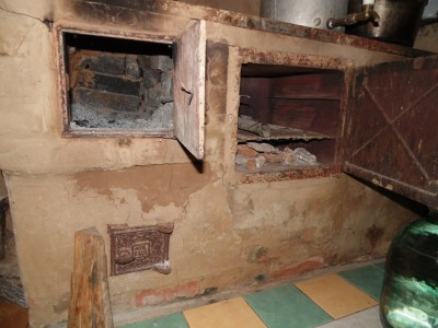

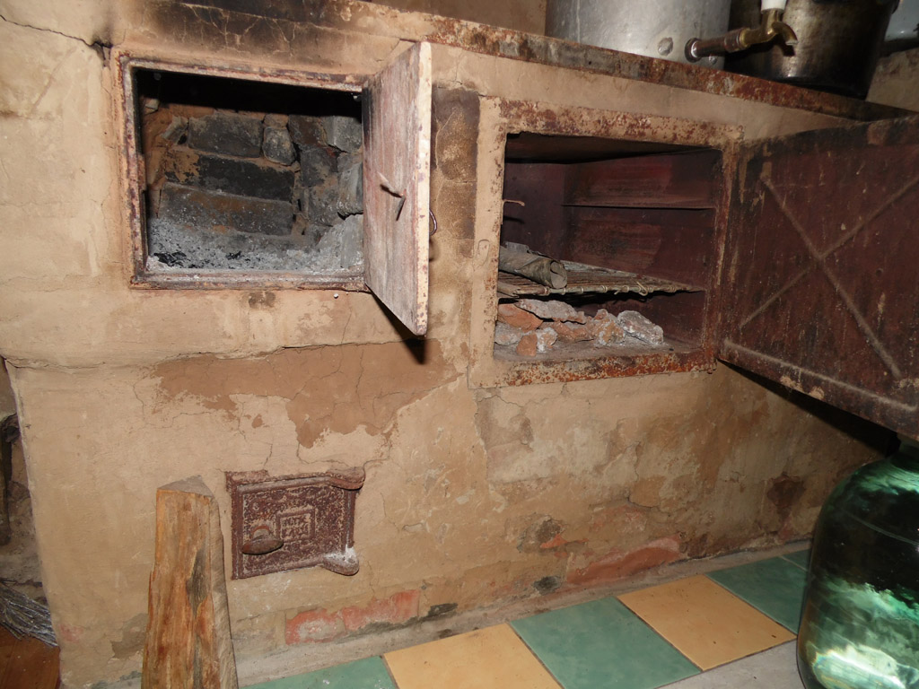

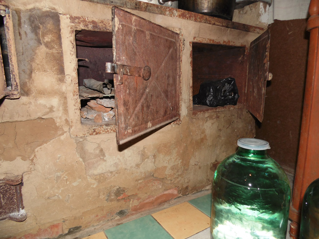

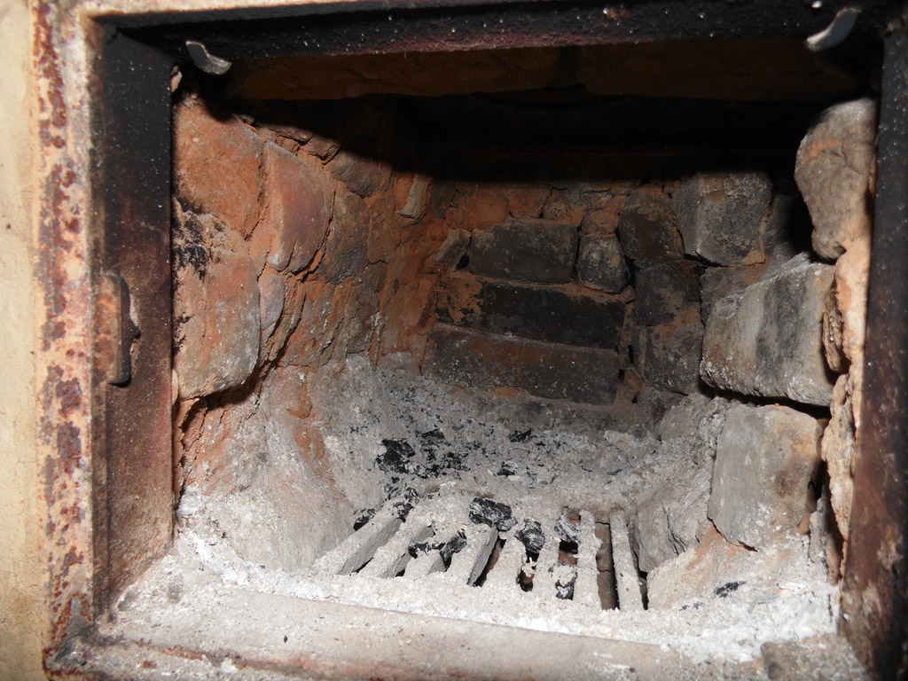

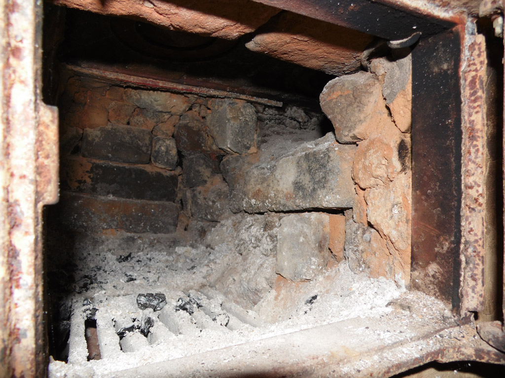

Здравствуйте!
Подскажите (пож.) по ремонту топки отопительно-варочной печи, я пока мало в этом разбираюсь. Печка старая и нагрузка на нее была очень большая (в какие-то годы ее даже углем топили). Кирпичи в топке сильно крошатся и похоже ей требуется капитальный ремонт. Метод замазывания и шпаклевания, наверное, уже не прокатит.
Как думаете, если убрать одну духовку и немного увеличить камеру сгорания топки, не уменьшится ли на нее нагрузка, будет ли от этого польза?
Не могли бы вы поставить диагноз пациенту? Smile Спасибо.

В райцентре (Милославское, Рязанская обл.) нашла красные кирпичи М150, не знаю чьего производства (может Рязань). Можно ли их использовать или лучше поискать специальные огнеупорные?

И еще такой вопрос. Печь (справа) заканчивается и упирается (переходит) в кирпичную стену (внешнюю). Мне кажется, что из-за этого она быстрее зимой остывает. Можно ли как-то исправить эту ситуацию без полного перекладывания печи?

Фото в полный рост, и со всех сторон.

Похоже, мелким ремонтом, не обойтись, но у Вас плита со шитком и не так сложно ее отремонтировать, если труба в нормальном состоянии.

Это да, мелкого ремонта не получается. Подскажите, пожалуйста, это очень срочно...
Нужно заменить несколько кирпичей в щитке (угловые-торцевые) в районе топки, но как это сделать чтобы не посыпалось сверху?
