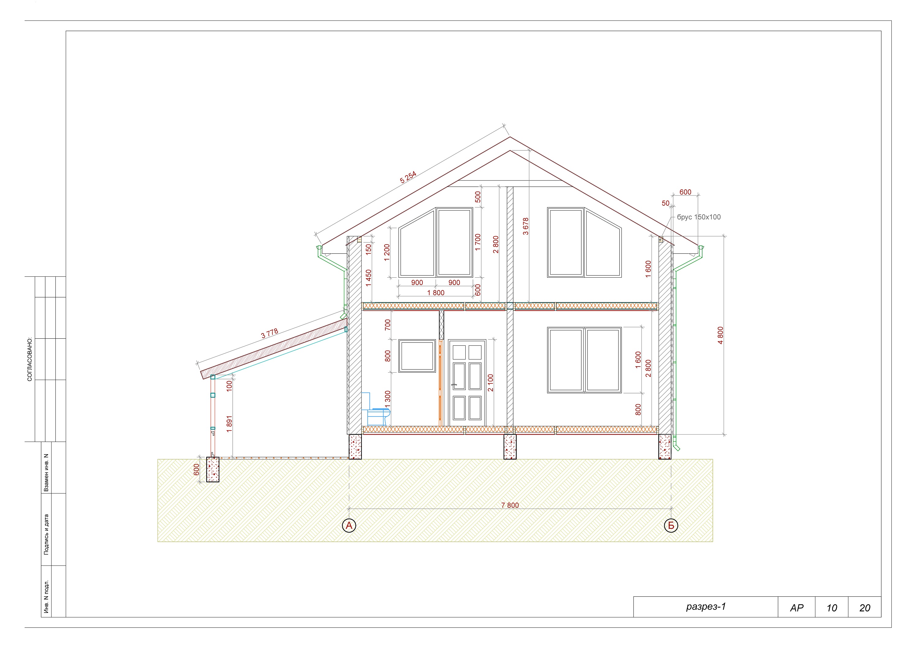

Всем доброго времени суток, подскажите пожалуйста как правильно сделать дымоход для камина 14 кВт, Топка Альфа 700, камин будет угловой, если смотреть на изображение с права у стены, хочу вывести дымоход наружу через стену углом 90 градусов, как дальше правильно сделать если высота дымохода должна быть над крышей около 2,5 метров, со стороны фасада хочу обложить блоком толщиной 5 см и отштукатурить, строители говорят не парься в начале дымохода ставь сандвич 200 так как выход с топки 200 подними еще на 1,5 метра тем же сандвичем, потом ставь асбестовую трубу 150 длина 4 метра через переходник, говорят на тягу это не повлияет , вроде как и дешево и на крыше не надо закреплять трубу тросами и растяжками. Скажите пожалуйста можно ли так делать и какими последствиями это чревато ?

Веди вертикально если не хочешь проблем. Про такие варианты уже писали.Кирпичом надо выводить а сэндвич после перекрытия чердак. Труба не менее 200 мм диаметр

Спасибо, а тогда может всю полностью выложить из кирпича?
