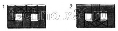

2) Раскладка дымохода на 2 канала по 1/2. Не нашёл понятной картинки. Планировал резать 1 кирпич пополам и менять место его установки местами. Если есть правильная картинка буду признателен (количество резки не пугает).

Гильза из 120й нержавейки , с заполнением пространства между ней и кирпичем базватой , весьма желательна в обоих случаях . На что собираешься опереть двухканальную трубу , если распушка под одноканальную ? Я двухканальную ( один- вентканал , гильзованый оцинковкой , второй описанный вариант с 120 трубой ) выкладывал как шестерик с вложенной между каналами половинкой , пару раз перевязываясь поперек целыми кирпичами . Но я не гуру , так , мимо проходил , все жду , что мне в соседней теме ответят .

2 вопрос снимаю- нашёл
 Размер файла:  10.39 КБ
 Просмотров:  795 раз(а)

Гильзо опирал на специальный элемент перехода . Брал там же , где и трубы . Площадка какая-то . Если трубы по шесть метров гнать , наверно как по твоей схеме кладки . У меня чердака почти нет , вся труба от щитка метра полтора . Гильзованая , плотные швы на цементно-известковом растворе . не стал я морочиться с такой кучей резки , может и попинают мастера за это .
