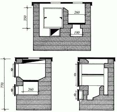

в общем заставила меня судьба ремонтировать печь, была разобранна она до нижнего уровня духовой коробки,начал собирать также как и было без нововведений, все вроде бы понятно, но при монтаже духовой коробки у меня появились сомнения... подскажите как ее монтировать, насколько я знаю железо с камнем не очень в ладах, сколько растояние должно быть со сторон чем заполняются эти зазоры таким же глиняным раствором как и при кладке всей печи? для начала я ее обматал асбестовым шнуром в 3 оборота по переднему краю (там где дверца духовки)
снизу план печи прикрепляю, нашел в интернете

Установка духовки на базальтовый картон. Верх я прикрываю сеткой с гпс около 1см от перевальной стенки с зазором см в 3. Ну это если пироги печь и противень не крутить.

не могли бы вы уточнить, что именно за сетка о которой вы говорите и если я правильно понял то толщина глиняно-песчаной смеси должна быть в 1 см. Зазор в 3 см., это от перевальной стенки до сетки, не могли бы поподробней пожалуйста если вас не затруднит Crying or Very sad

А полы у Вас в домике деревянные?
Д.в.ч. приведённые сечения лишь для полов из горючего материала.

Верх духовки, от перегрева прикрывают ГПС, от перевальной стенки отодвинуть и тоже прикрыть ГПС ,но .по сетке. Посмотрт у Кузнецова ОВИК с духовкой, там все есть. Я на работе и искать мне некогда.
