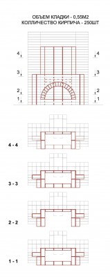

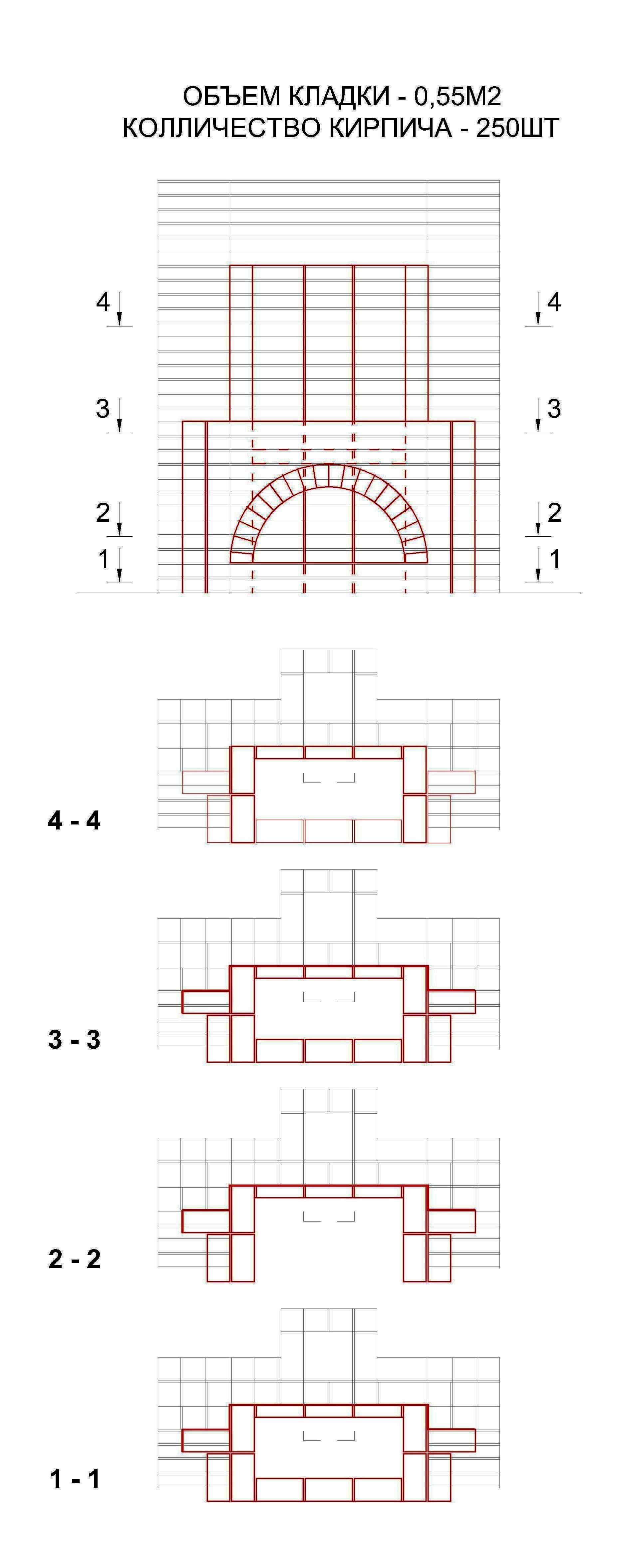

По моему проекту. Усовершенствование приветствуетсяSmile Объем небольшой, дымоход уже есть. Мангал планируется на веранде.
Кладка из полнотелого кирпича и шамотного в зоне высоких температур.

250 кирпичей на такой мангал уж маловато точно, Да и сам мангал то есть топка уж слишком узкая .

В каком смысле узковато?Smile проектик подсмотрен у знакомых, в самый раз нам. Больше у нас и не влезет. Или я что-то не понимаю? В любом случае - ищу мастера, готового сложить этот мангальчик. Все поправки возможны после осмотра места встройкиSmile

Каков размер дымохода? Размер топки зависит от него напрямую
