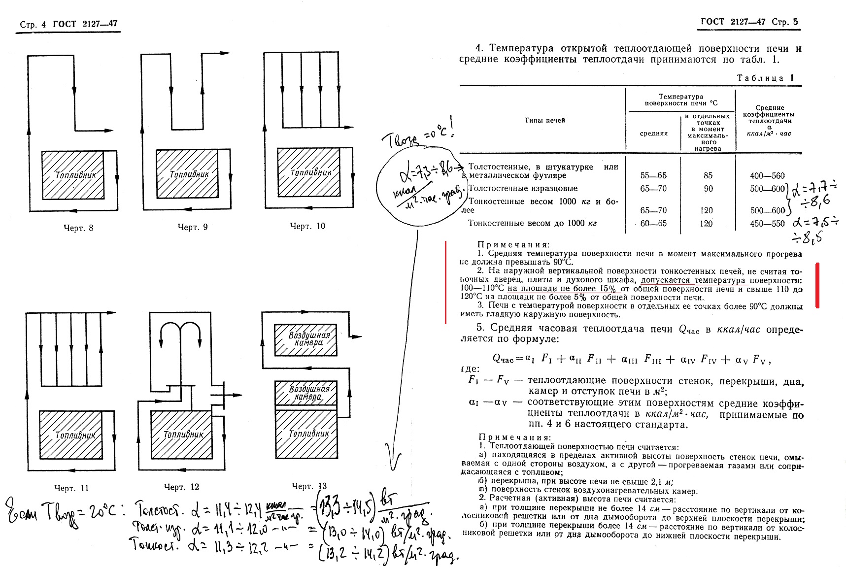

5.4. Максимальная температура поверхности печей (кроме чугунного настила, дверок и других
металлических печных элементов) не должна превышать:
90 °C - в помещениях детских дошкольных и амбулаторно-поликлинических учреждений;
110 °C - в других зданиях и помещениях на площади печи не более 15% от общей площади поверхности
печи;
120 °C - то же, на площади печи не более 5% от общей площади поверхности печи.
В помещениях с временным пребыванием людей (кроме детских дошкольных учреждений) при
установке защитных экранов допускается применять печи с температурой поверхности выше 120 °C.

Надо переписать так, как это было написано в ГОСТ2127.
Или упростить и просто ограничиться температурой 120град как в ТРОЛ. В детских - 90 град.
Есть проблема с последним абзацем - он относится к малотеплоемким печам, которые почему-то когда-то были выброшены из СНиП.
Надо их вернуть. ТО есть в первом же разделе разграничить печи на отопительные (теплоемкие), обогревающие (малотеплоемкие), камины и т.п. и потом изложить все нормы для каждого вида печей. Но это возможно лишь на последующих этапах при открытии финансирования.
В этом пункте надо четко написать, что для дверок и настилов температура может быть любой. И указать на п/п мероприятия - 120 см до потолка, 125 см до стенки, 100 см от металлотрубы до стены, экраны в жилых и т.п.
Сообщения: 6499

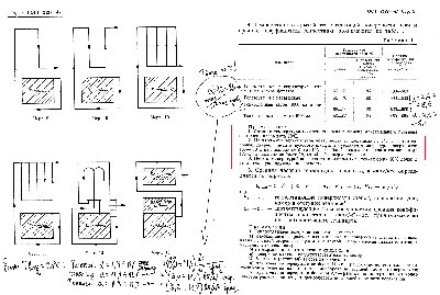

СообщениеДобавлено: Пн 20 Март 2023, 20:40 Ответить с цитатойВернуться к началу
Неразбериха началась со СНиПа 75 года.
Кто-то не правильно переписал ГОСТ2127. Добавил отсебятину и ошибся лингвистически.
Вот и получилось смешное "не превышает - на площади не более"... :D
Из пожаробезопасности это надо выбросить. А добавить в СанПин.
