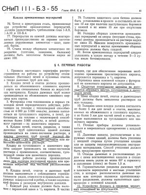

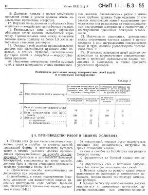

СНиПIII-Б.3-55.
 Размер файла:  461.13 КБ
 Просмотров:  1330 раз(а)
 Размер файла:  558.56 КБ
 Просмотров:  1323 раз(а)

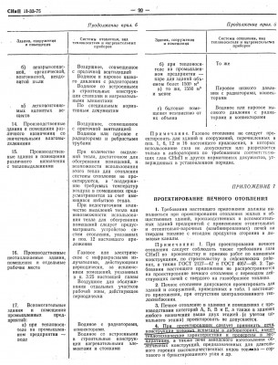

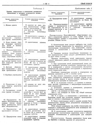

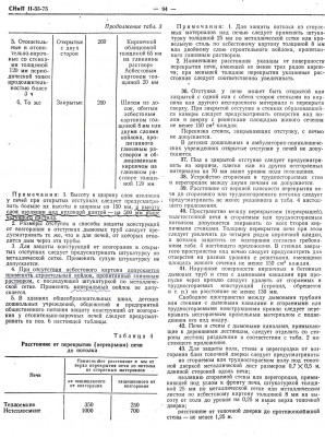

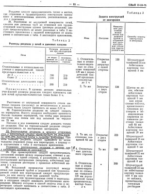

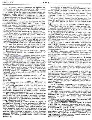

СНиП II-33-75.
Это "самый главный" СНиП.
Он был разработан на основе отмененного ГОСТ2127 и стал основой всех последующих СНиПов.
 Размер файла:  577.1 КБ
 Просмотров:  1262 раз(а)
 Размер файла:  483.36 КБ
 Просмотров:  1228 раз(а)
 Размер файла:  672.46 КБ
 Просмотров:  1210 раз(а)
 Размер файла:  495.5 КБ
 Просмотров:  925 раз(а)
 Размер файла:  489.28 КБ
 Просмотров:  1149 раз(а)

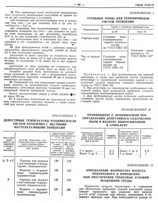

Продолжение СНиП II-33-75
 Размер файла:  467.66 КБ
 Просмотров:  1112 раз(а)
