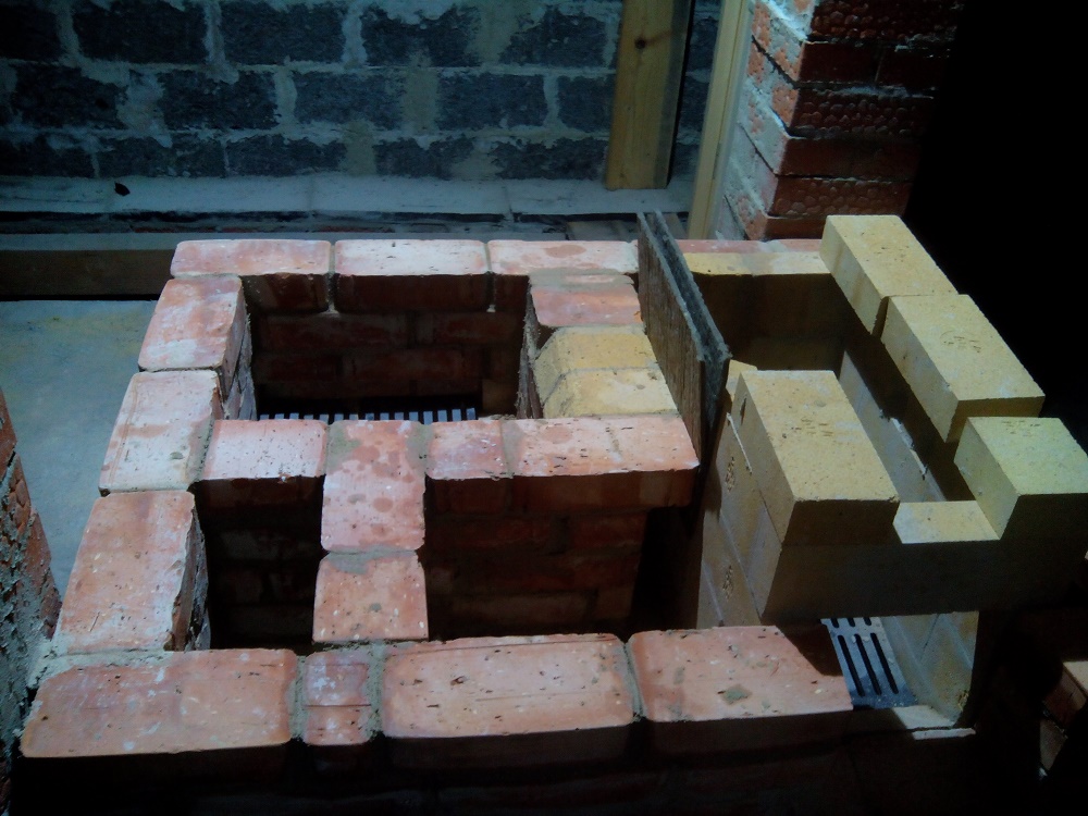

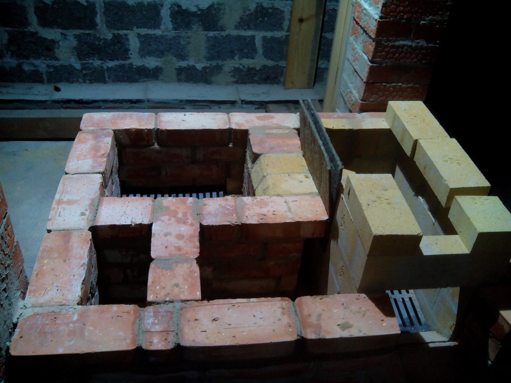

Всем привет.
Делаю печку себе в баню . Каменка сбоку от топки и для конвекции колпак по середине.
Заложил 5 на 4 кирпича, можно было обойтись 4 на 4. Получается она довольно низкая. каменка почти по колено, а верх печи по пояс. Хорошо это или плохо? Хочу топку перекрыть плитой из талькохлорида, как думаете, можно будет на ней белую каменку соорудить небольшую?

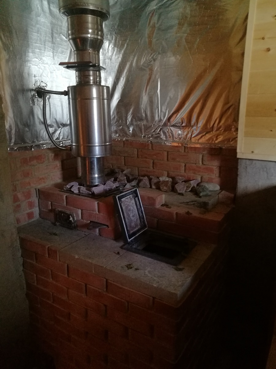

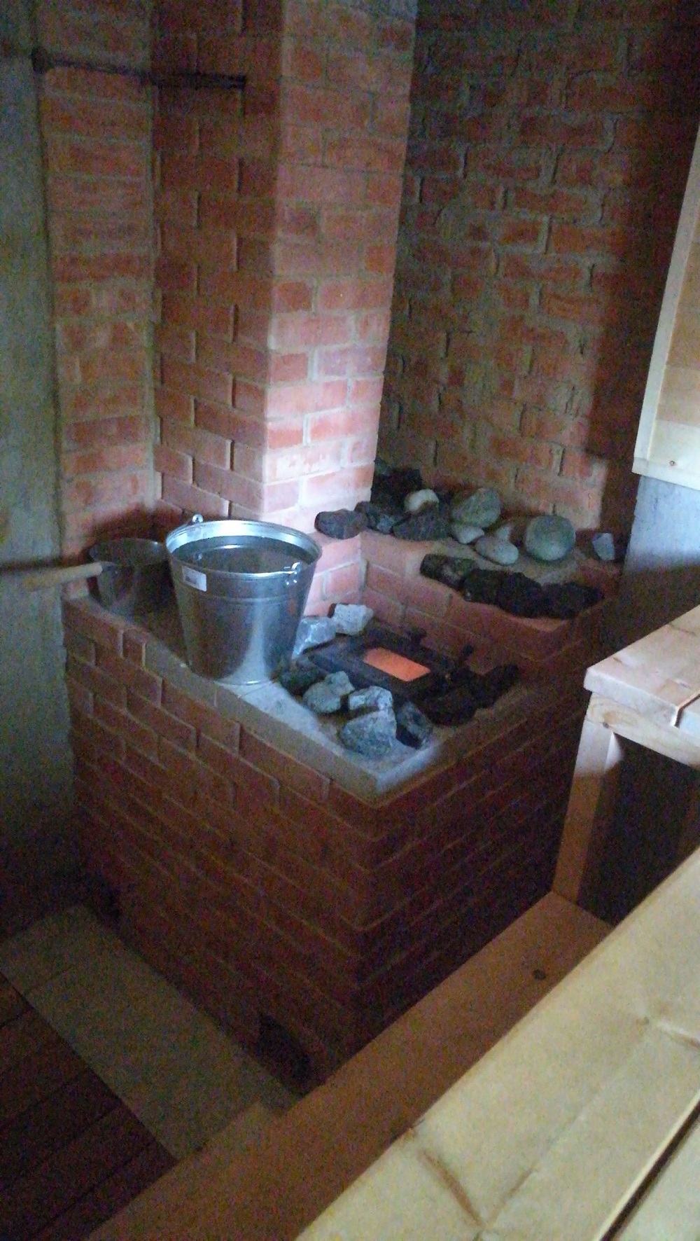

СообщениеДобавлено: Пн 20 Май 2019, 11:27 Ответить с цитатойВернуться к началу
Всем привет.Закончил свою печку и баньку.
дверка каменки у меня горизонтально. Газы с топки идут на камни сверху вниз и это красиво смотрится из парилки после второй закладки дров , когда стекло начинает очищаться. После третьей закладки очищается полностью. Талькохлоридная плита, которая перекрывает верх всей печки нагревается очень хорошо и даже камни на ней шипят после 4 закладок- часов 5 . Камни до малинового цвета не нагревал, сейчас пока талькохлорид в топке, но при поддавании водой чувствуются взрывы и пар как надо. Первые поддавания делаю с открытым поддувалом и трубой и пыль и саже в трубу вылетают, так что сажи в парилке почти нет. В нижней части каменки у меня маленькая дверка, при открытии каменки и этой дверки сухое тепло как в турборежиме заполняет парилку за пол минуты. Бонусом обнаружился ещё одит турбо режим: когда открыто поддувало, каменка и закрыта труба- банька становится чёрной и можно подшать чуть угарными газами, шучу, если дрова хорошие, то тепло какое то оссобенное, я пока не разобрался с этим, но понравилось. Другой раз были другие видимо дрова и гарь была, буду с этим режимом исследовать. Вот как то так , отчёт за проделанную работу по итогам семинара 2012
 Размер файла:  586.21 КБ
 Просмотров:  1145 раз(а)
Юрыч
Зарегистрирован: Пт 9 Ноябрь 2012, 20:21
Сообщения: 65
СообщениеДобавлено: Пн 24 Июнь 2019, 13:48 Ответить с цитатойВернуться к началу
Переделал малость.
Убрал кирпичные стенки- они при нагреве поднимали баньку почти на сантиметр.
Установил регистр но 150 для горячей воды с баком на 60л за место кирпичной трубы.
Нагрев камней до красноты 4 часа
Вода нагревается но не закипает
Баня нагревается до 60, после интенсивного проветривания 60 остаётся.
При открытии каменки и дверки снизу каменки в бане 100 градусов сухого, через 5 минут, после проветривания 60-80.
Белая каменка сверху нагревается достаточно хорошо, шипит, даёт влагу.
Железная труба сильно не нагревается.
Парная 2,5 на 2,5 высота 240
