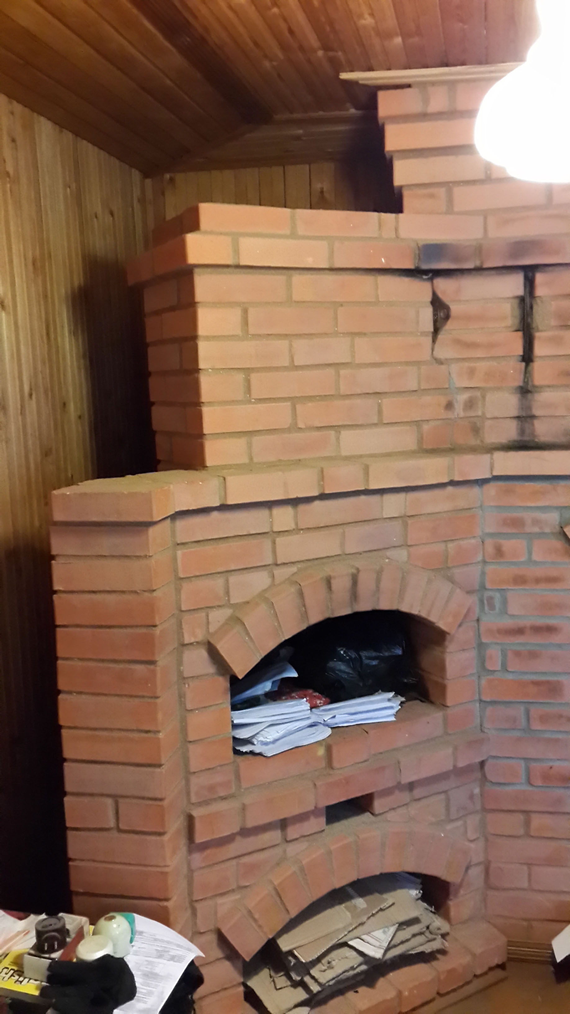

Добрый день!
Хотелось бы получить профессиональную консультацию о возможности переделать печь. Отопительная кирпичная печь совмещена с камином -- две топки, одна труба. Дом двухэтажный, труба длиной не менее 6 м расположена над отопительной частью печи, каминный дымоход подходит к трубе через задвижку сбоку (пишу по-дилетански, это естественно единая громоздкая конструкция, которая занимает очень много места в отапливаемом помещении 26 кв.м). Камином не пользуюсь, отсуда вопрос: можно ли разобрать каминную часть, оставить трубу на месте и частично переделать ту часть отопительной печи, котрая соприкасалась с каминной частью?

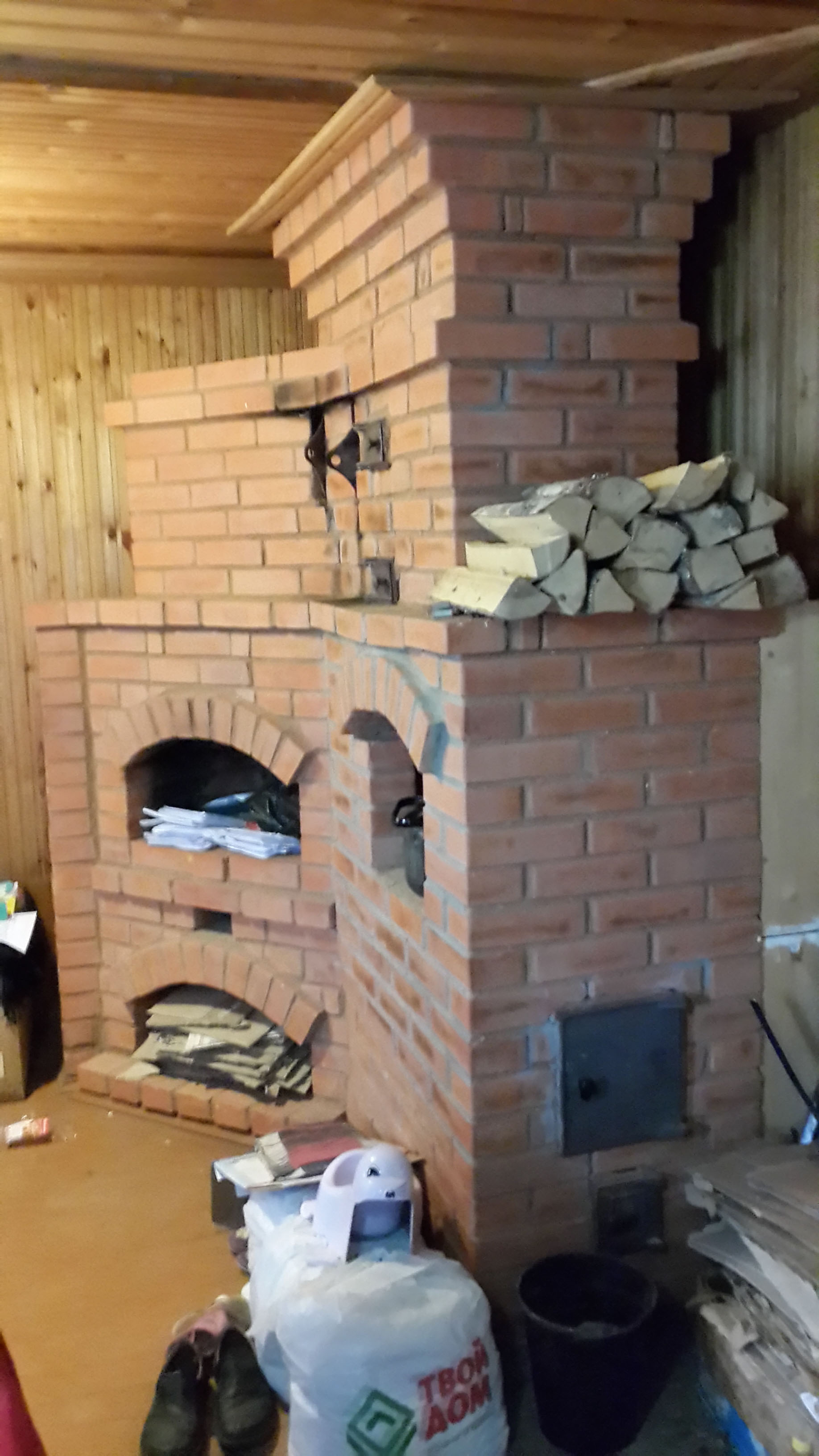

СообщениеДобавлено: Пн 6 Октябрь 2014, 16:53 Ответить с цитатойВернуться к началу
Вот обещанные фото каминопечи и отдельно каминная часть, которую хотелось бы "отрезать" не переделывая по возможности все остальное

СообщениеДобавлено: Пн 6 Октябрь 2014, 18:24 Ответить с цитатойВернуться к началу
Отрезать вполне можно , но качество самой конструкции убийственное.
Мне бы за такое руки бы оторвали .

СообщениеДобавлено: Пн 6 Октябрь 2014, 18:50 Ответить с цитатойВернуться к началу
Не вижу причин, чтоб не снести все.

СообщениеДобавлено: Пн 6 Октябрь 2014, 18:57 Ответить с цитатойВернуться к началу
В общем ,вариантов два:
Либо отрезать камин , как просите , при этом качество останется на уровне имеющейся печи , либо снести и поставить что то приличное и Вас устраивающее. С Уважением .

СообщениеДобавлено: Вт 7 Октябрь 2014, 03:55 Ответить с цитатойВернуться к началу
Здравствуйте, а как вы хотели переделать печь?
Помогли бы фотографии внутренних полостей.
ЕВ писал(а):
... и частично переделать ту часть отопительной печи, котрая соприкасалась с каминной частью?

СообщениеДобавлено: Вт 7 Октябрь 2014, 11:29 Ответить с цитатойВернуться к началу
Добрый день и спасибо всем за советы!
Теперь собственно о том, для чего я открыл тему. Вариант все сломать и построить печь заново не рассматривается, последствия сноса печи высотой более 7 метров (с трубой) -- это еще и ремонт конструкции дома, объем которого заранее даже трудно предугадать.
Я ищу мастера, который взялся бы именно за переделку печи -- убрать каминную часть. А это как я понял из обсуждения возможно. Хочется понять, хотя бы предварительно, какие для этого нужны ресурсы -- время (так как отопительный сезон уже начался, стоит ли начинать сейчас), материалы (шамотный кирпич есть, облицовочный наверное можно использовать повторно, глина -- ???) и конечно деньги (стоимость работы плюс-минус)

СообщениеДобавлено: Вт 14 Октябрь 2014, 10:54 Ответить с цитатойВернуться к началу
Работы примерно дня на 4,примерно ок 8 т.р./день.
