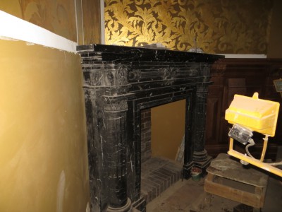

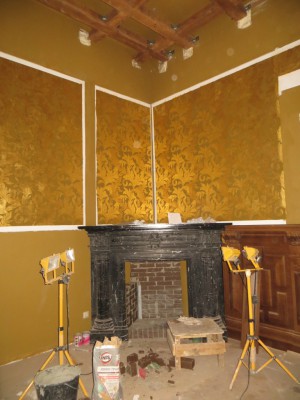

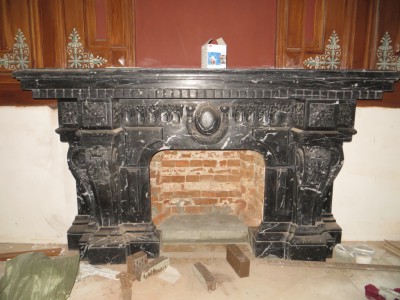

Идет реконструкция старинного особняка.
в здании 2 камина облицованных мрамором.
Эти камины были сделаны изначально при возведении здания,в последующем заброшенно строение.сейчас эти камины по плану реконструкции укутали в мрамор,но заказчик в срочном порядке попросил сделать сие чудо рабочим.!!!!!
Необходима консультация,прочистки (строителями местными) не дали результатов -тяги нет вообще!!!
ПРИ НЕОБХОДИМОСТИ НУЖНО произвести разборку сие строения и возвести новый!
Вот что имеем:адрес Тамбовская обл. г.Рассказово ул.Совхозная 1.для проживания предоставляется 2-х квартира.и вот файлы мастера с объекта:

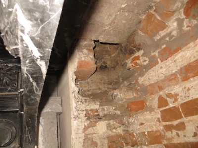

В камине в столовой прочистили канал от камина до чердака и трубу от верха до чердака - результатов не принесло. Канал, соединяющий их горизонтально не нашли на чердаке, он может быть на втором этаже над дверным проемом.
В кабинете канал прямой от трубы до камина. В трубу опускали кувалду - 3 метра, дальше не идет.
Задача - сделать камины рабочими.

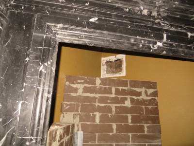

СообщениеДобавлено: Ср 1 Октябрь 2014, 08:56 Ответить с цитатойВернуться к началу
Камины вовсе без дымосборников Shocked , подключаемые к ТД 140х140 на уровне ДЗ Sad ..... ну-у-у, ну rolf

СообщениеДобавлено: Ср 1 Октябрь 2014, 09:36 Ответить с цитатойВернуться к началу
Когда то эти камины были рабочие , не известно, что с ними было определенный период времени!
Задача сделать рабочие камины!
Это тема не обсуждать, что есть сейчас, а зделать правильно.
При необходимости нужно разобрать все включая все каналы и трубы и положить все с нуля. При необходииости подчеркиваем.Может обойдется малой кровью.Этого требует заказчик,ели я не ошибаюсь!
Я просто не думал что это смешно. Сказанно ж был умтановлен муляж.а каналы продолбили и нашли строители зантмающиеся внутренней отделкой.
Сам я не заказчик , а координаты для связи см . выше в первом первом сообщении.

СообщениеДобавлено: Ср 1 Октябрь 2014, 11:00 Ответить с цитатойВернуться к началу
Без изучения того, что "открылось" - не решить с дальнейшими шагами.
Пусть Вам (и заказчику) повезёт с печником!!! Cool

СообщениеДобавлено: Чт 9 Октябрь 2014, 09:29 Ответить с цитатойВернуться к началу
Надо спецов пригласить там возможно боров есть.Надо простучать стены и найти каналы.
