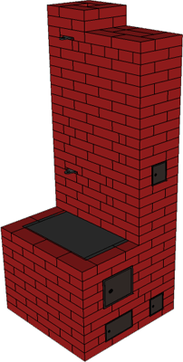

Всем доброго времени суток.
Столкнулся с такой проблемой, нужна отопительно варочная печь, планировка дома, три комнаты 3*4 расположенные друг за другом (то есть паравозиком) печь будет стоять на кухне, (первая комната) так же будет отопительный шиток который будет отапливать вторую комнату, беспокоюсь за третию комнату, что зимой в-30 будет прохладно, что не хотелось бы, так как это спальня. По этому хочу поставить батареи, всего нужно их три, если ставить под окнами, две в спальню (третия комната) и одну в зал (вторая комната)
Проблема заключается в следующем. Думал сделать металическую печь с котлом и трехоборотный щиток, но мне говорят что мощьность котла слишком высокая для трех батарей и будет кипеть, немного поразмыслив понял что действительно будет кипеть. По этому решил сложить обычную варочную и сложить двух колпаковый щиток и в нижний колпак вставить регистор. Правильно ли это будет?

Регистор не потянет плита забирает много температуры -для этих целей есть кирпичные котлы

Регистр в топку типа скелет, закрыть сводом, по верху свода уложить настил варочный с зазором в 5-7 см, шиток с уровня настила любой., схема проверена неоднократно, конденсата нет если шит не грузить каналами сверх меры. Нагрев плиты регулируется поддувалом. Топка футерована на ребро обычным красным.

В соседней ветке нашел то что мне подходит, (печь с двухколпаковым щитком) но есть пара нюансов которые хотелось бы изменить, а именно, прочистные дверцы перенести на заднию стенку шитка, ведь на функциональности щитка это не отразится?
И вставить регистор в топку, подогнав его по размерам топки. Стоющая ли затея?

Зачем мозг выносить, иди к Кузнецову у него есть, что ты хочешь, с регистром в канале.

Вот котёл И. В. Кузнецова с варочной плитой.
http://stove.ru/index.php?lng=0&rs=121
Сам планирую такой поставить заказчику.

Чтобы не создавать новую тему, спрошу тут. Приветствую всех кто читает.
Столкнулся с такой проблемой, по тихоньку начал выкладывать печь, но после того как дойду до потолка, то место где должна быть распушка уперается в балку перекрытия, вот и не знаю как быть. Старая печь была с распушкой которая была сделана в форме колена и огибала балку. Может у кого есть порядовки такой распушки, или есть более лучшие решения этой проблемы?

Найденный проект "привязывается" к планировке дома, а не наоборот Surprised , в т.ч. с полной переработкой порядовки по-месту. Razz
Обойти балку..., возможно понадобится контрфорс...

Да не нужна ВАРОЧНАЯ ПЛИТА-она отбирает телпо у раскаленных газов-200-250 градусов на входе в первый канад.
Каков план помещения и сроки работ.
Какова теплоустойчивость Вашего здания и каков пол-бетон или нет ничего.
Варить потом придумаем на чеи.
