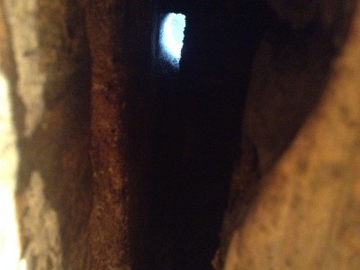

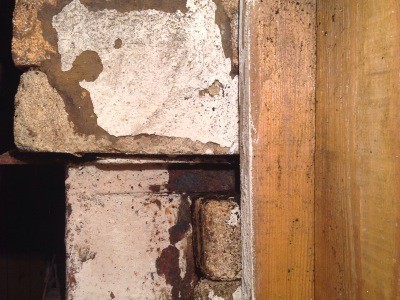

Добрый день, уважаемые мастера!! Прошу Вас помочь советом. Чудом баня не сгорела, во время увидели и потушили. Загорелась в месте соединения балок потолка и дымохода. Как выяснилось с Вашего форума, баня построена со значительными нарушениями правил пожарной безопасности, да и вообще здравого смысла. Теперь не представляю как эта баня смогла так долго прослужить. Видимо из за того что нечасто топилась. Труба сварной печи обнесена кирпичом, вроде бы пожарноупорным. Кирпич уже еле стоит. В месте где горела балка появилась щель через которую видно дымоход вплоть до просвета с улицы - выходит что труба печи и дымоход изначально стояли криво и были неправильно соединены. Будто бы дым шел через дерево. Теперь Часть дыма идет внутрь. Хочу замазать кирпичи глиной . Сегодня были куплены асбестовые листы, возможно ли временно (до весны) решить проблему ими - обмотать кирпичи и закрыть щель ?? Извиняюсь за такое не профессиональные изложение, но время не ждет надо что то делать. Прикрепляю фотографии , увидев их вы поймете лучше.
 Размер файла:  104.38 КБ
 Просмотров:  829 раз(а)

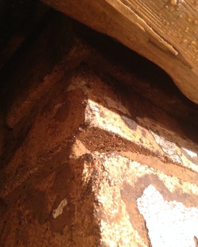

СообщениеДобавлено: Вс 12 Октябрь 2014, 15:11 Ответить с цитатойВернуться к началу
Фото выгоревшей щели
 Размер файла:  68.91 КБ
 Просмотров:  716 раз(а)

Если заглянуть в щель
 Размер файла:  25.41 КБ
 Просмотров:  646 раз(а)

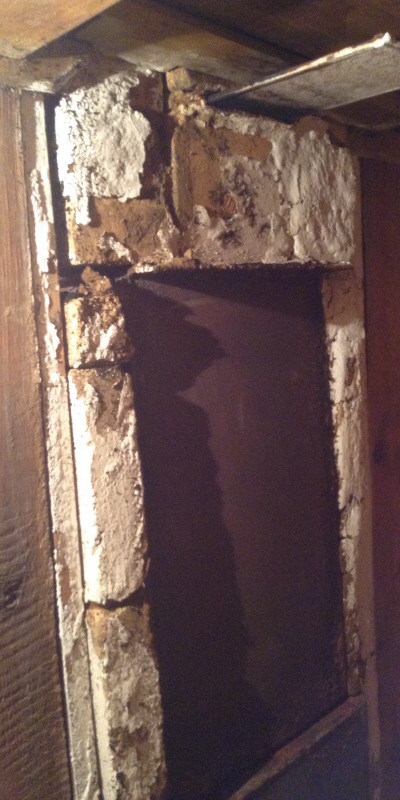

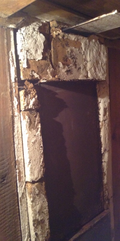

СообщениеДобавлено: Вс 12 Октябрь 2014, 15:22 Ответить с цитатойВернуться к началу
Вот еще
 Размер файла:  55.16 КБ
 Просмотров:  709 раз(а)

Кирпич желтый вроде как . Он не пожароупорный , а огнеупорный - самне горит , но очень , очень хорошо проводит тепло , чем усугубляет все косяки . У вас же баня , не двухэтажный коттедж . Поставьте Богу свечку , и переделайте всю трубу ( лучше бы печь конечно ) кирпич возьмите красный . КАк пройти потолок вот здесь гляньте , третий вариант .
Дилетант аз есьмь .
СообщениеДобавлено: Чт 16 Октябрь 2014, 13:18 Ответить с цитатойВернуться к началу
Асбест-это канцероген.Нельзя его для бани. А норм трубу с распушкой нельзя сложить?
jaddd
Зарегистрирован: Чт 13 Июнь 2013, 14:59
Сообщения: 31
Регион: Барановичи
СообщениеДобавлено: Вт 21 Октябрь 2014, 13:23 Ответить с цитатойВернуться к началу
Нет ничего более постоянного чем временное. Во первых ты можешь забыть/забить на переделку трубы, во-вторых баня может загорется и через асбест, хотя это и маловероятно.
Но в любом случае - ты один намек сверху уже получил. Если ты его не понял и баня сгорит, то чьи это проблемы? А ответ уже есть - переделывать с нормальной распушкой и выполнением правил противопожарной безопасности.
