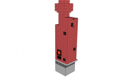

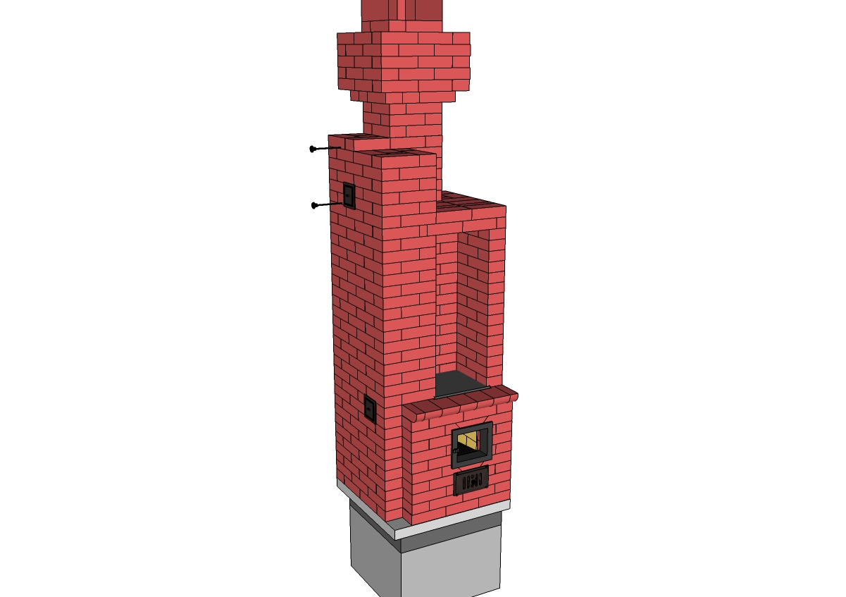

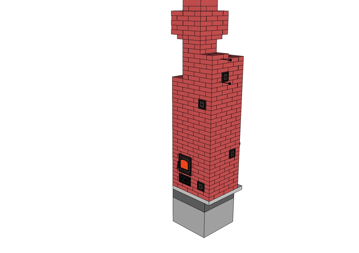

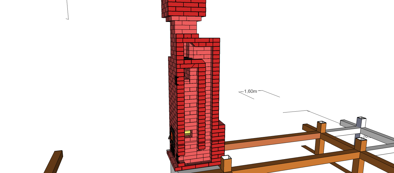

Требуется выложить печь.
Имеется фундамент 800х800, печку спроектировали чуть больше 898х901
Необходимо увеличить фундамент, выложить печь, трубу.
Порядовка имеется.
 Размер файла:  172.81 КБ
 Просмотров:  716 раз(а)
 Размер файла:  186.42 КБ
 Просмотров:  700 раз(а)

Уважаемый Виталич!Вам не печник нужен,а кладочник,а может каменьщик ,-если проект грамотный,а уверенности в этом нет,-из рисунка видно,грамотный печник никогда сечение трубы не будет делать на полкирпича,так что успехов Вам
СообщениеДобавлено: Пн 13 Октябрь 2014, 19:41 Ответить с цитатойВернуться к началу
и что там не так с трубой? что за "загадки римского двора"? для такой небольшой печки трубы вчетверик т.е. полкирпча на полкирпича -самое то. что за залипуха опять на ровном месте? и откуда тока вы такие умные беретеся?.... Smile

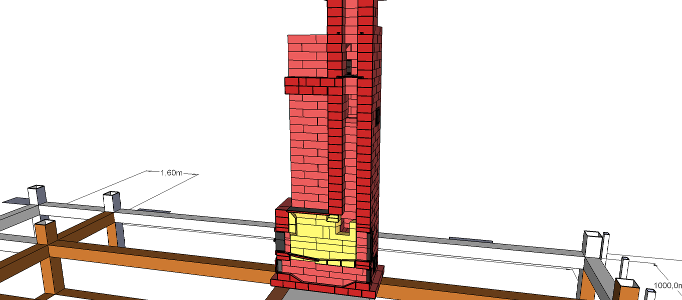

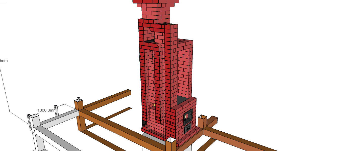

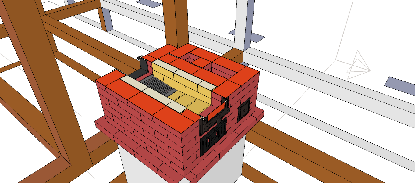

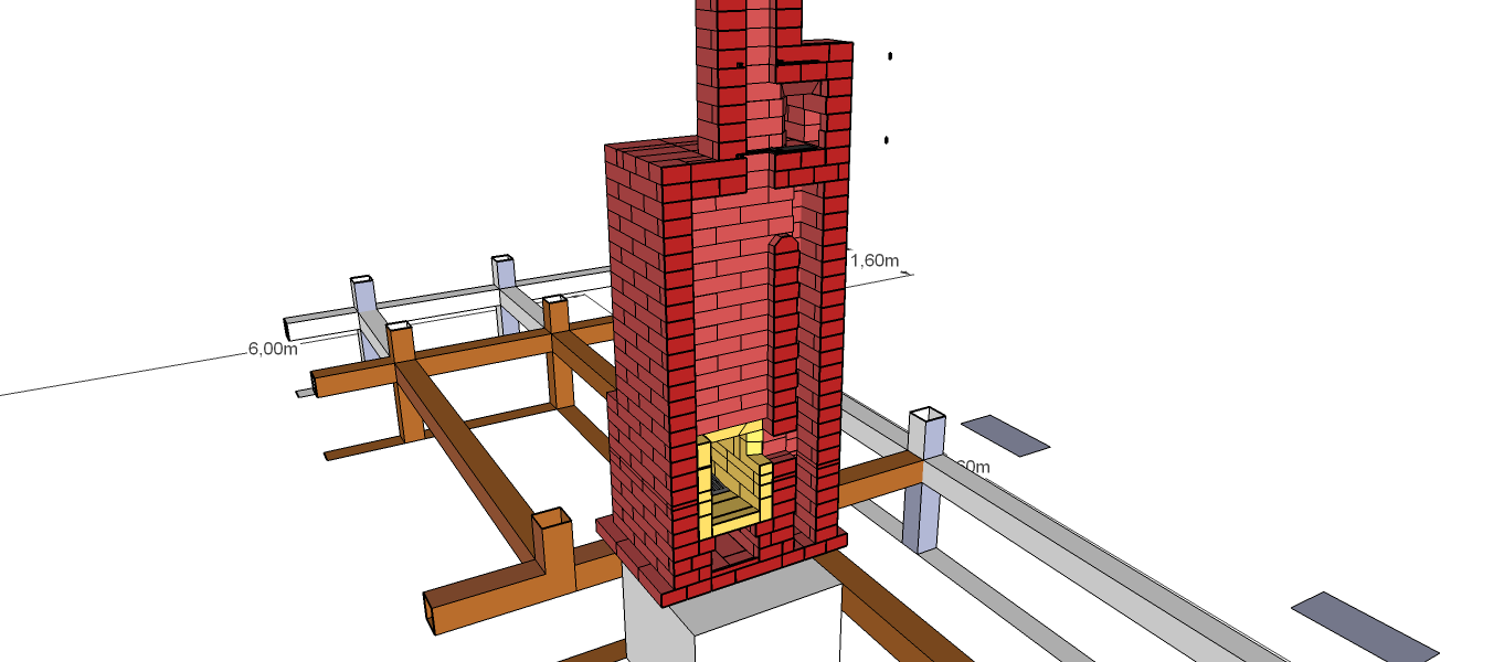

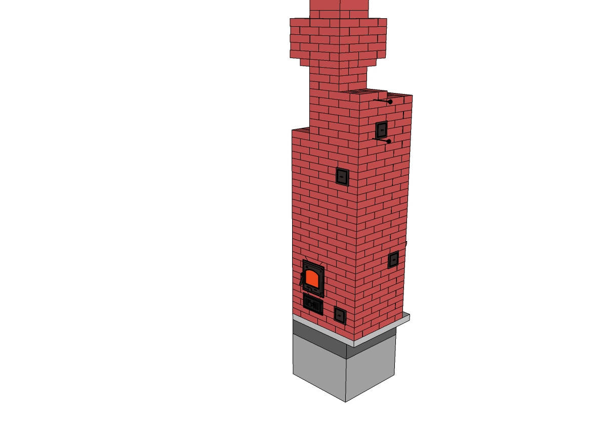

Уважаемые собеседники, так кто же мне все таки нужен, печник или каменщик?
Я дилетант в этом деле. Поэтому требую помощи. Прошу посмотреть на разрез печи и высказать свое мнение, в правильности проектирования.
А с фундаментом решено, уже расширяют до 1000х1000, вдруг проект придется дорабатывать.

можно уменшить до 3,5/3 кирпича. напускать где труба нельзя

Класть печь должен печник ,а не каменщик . Разная техника кладки . Каждый должен заниматься своим делом . Что касается проекта. С этого размера можно снять больше при более рациональной компоновке печи . Вторая топочная дверка зачем ? На огонь посмотреть ? Так при низко расположенном хайле , да еще рядом с дверкой , весьма вероятно дымление через оную .
Верх печи решен неразумно . Первый канал , судя по всему , подьемный и нефутерован , что неизбежно приведет к перегреву и быстрому разрушению кладки . Труба в четверик для такой печи норма . Это навскидку

Вторая топочная дверца принципе не нужна. Просто запроектировали. Одним из основных условий при проектировании, это то чтоб варочная панель была по другую сторону топки. Ну чтоб топка в комнате, а варка на кухню смотрела.
На сколько я понял если 1 канал футеровать, то проблема будет решена?
смирнов иван
Сообщения: 1170
СообщениеДобавлено: Вт 14 Октябрь 2014, 09:22 Ответить с цитатойВернуться к началу
Не только футеровка , как уже было сказано . Футеровка первого канала решит проблему перегрева . Судя по всему , Вам не совсем это и нужно . Но , что выложили , о чем спросили , от того и пляшем .
СообщениеДобавлено: Вт 14 Октябрь 2014, 13:46 Ответить с цитатойВернуться к началу
Смотря на этот проект тут проще поставить отопительно варочную или шведку. Под этот проект даже настил не подобрать, Стандартные настилы 710 х 410 или 410 х410

Здесь действительно прище шведку

Конечно же вам нужен печник, т.е. специалист.
Данный конструктив, на сегодняшний день, устарел в принципе.
Рекомендую переделать проект, обратившись к специалисту по печному отоплению или можно прибегнуть к помощи форума(в качестве консультации).

Да печурку переделать бы. Фундамент увеличивают , это гуд. Варочный настил убрать (от него вреда больше чем пользы), а добавить х.к. И будет счастье!!!

размер трубы делается от печи. сюда вчетверик-самото. Виктор,если вы считаете что мало то вы сами себя и оскорбили уже. Smile

конечно прище .потому клиент и начал с шведки. Smile Кстати плита часто пилится и укорачивается....правда не любая Smile

Уважаемый internet_pechnik почитайте ветку. Печь на два помещения, посему тепловой щиток от плиты как минимум слабовато, как максимум устарело, ненадёжно и не актуально. Или это Ваш проект?
