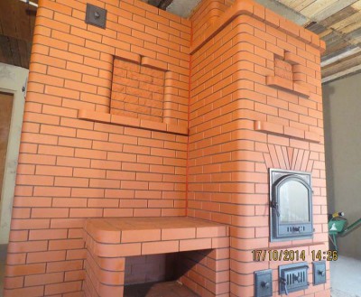

Прошу специалистов, если у Вас есть время, порекомендовать мне проект печи по следующим критериям:
-для обогрева 45 (плюс-минус) кв. метров среднестатистической жилплощади, частный дом;
-чисто отопительная печь, хлебных камер и плит не нужно;
-печь теплоёмкая, толстостенная;
-шамотного кирпича по возможности не очень много, БЕЗ непосредственной перевязки красного и шамотного кирпича, именно футеровка;
-НЕ русская печь, НЕ "теплушка", без сложных декоративных элементов кладки (сводов, клиновидного кирпича и проч);
-не очень высокая печь, не более 210 - 215 см. высотой;
-в плане вечь должна быть или квадратная или не сильно прямоугольная (в смысле, например, 4 на 5 кирпича хорошо, а 2.5 на 6 - плохо, неустойчиво);
-проверенный проект, не испытательный;
-с подробной порядовкой в программе SketchUp.
Если можете, подскажите.

Без проблем. Мощность печки?

Гм...мощность по моим личным прикидкам килловата четыре...Но Ваш проект с картинки для меня очень сложен, что-то по-проще, под штукатурку.
Да и печная форнитура у нас значительно проще и дешевле, чем на картинке..

Как раз под 4кВт. Чем сложен? Фаски с кирпича снять? Кирпичи класть по уровню? Так это во всех печках так.
Печка сложена профи. Тут без обмана. Все как надо сделано.
Хозяина учили ее топить больше месяца. Теперь доволен. Smile
Если надумаете - стучитесь в личку. Все консультации по кладке дам.

Скажем, можно и из простого кирпича такую выложить, можно и оштукатурить.
А что значит "месяц топить учили"?! Это как?!
СообщениеДобавлено: Пт 31 Октябрь 2014, 20:16 Ответить с цитатойВернуться к началу
а все почему то многие думают, что в печку нужно подбрасывать дрова во время протопки... Но это не банная печка.
А как закончить топить никто и не знает...
Угли есть, красные - закрывать или нет задвижку?
И даже мне печнику пришлось обьяснять это все.
