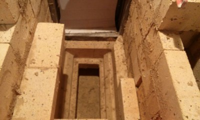

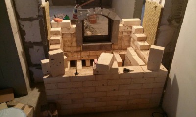

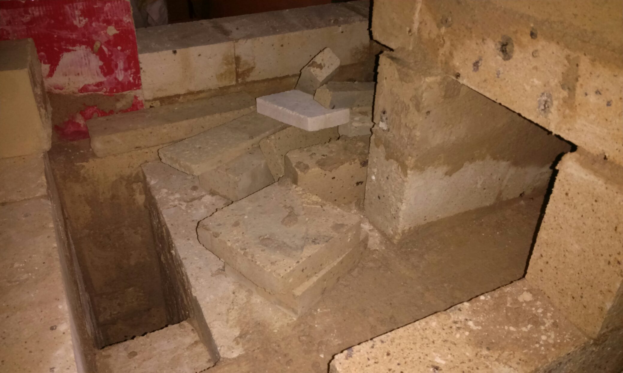

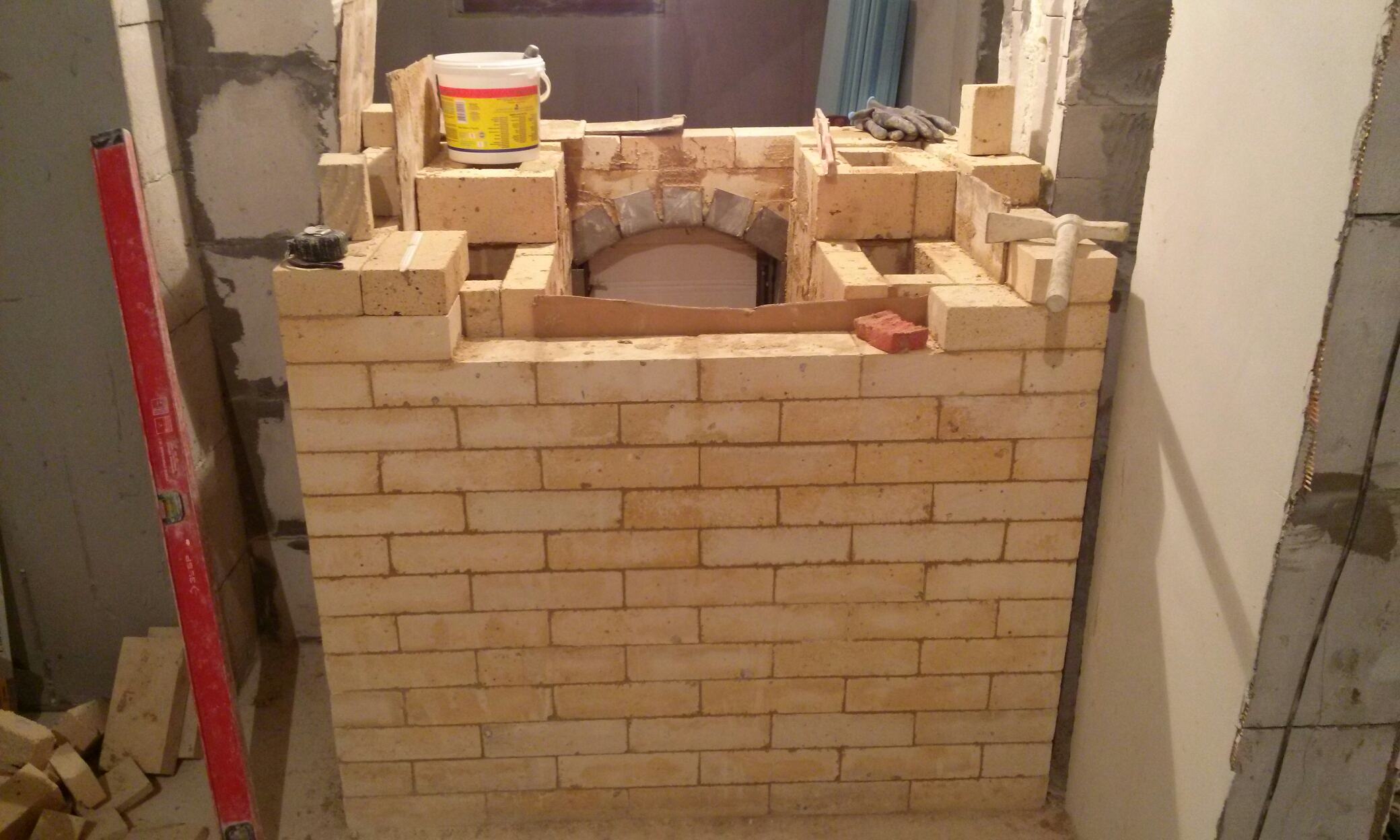

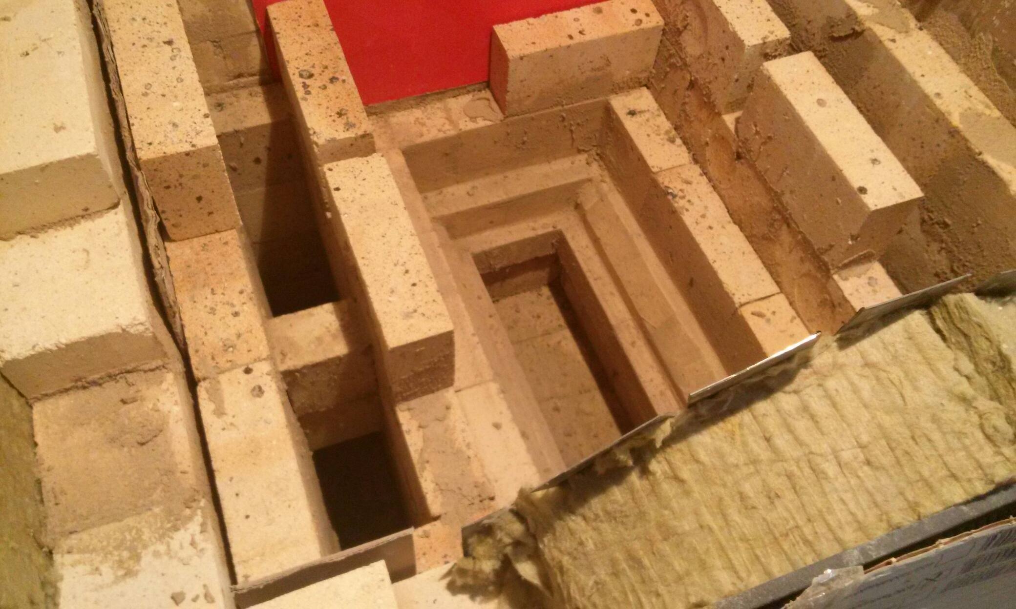

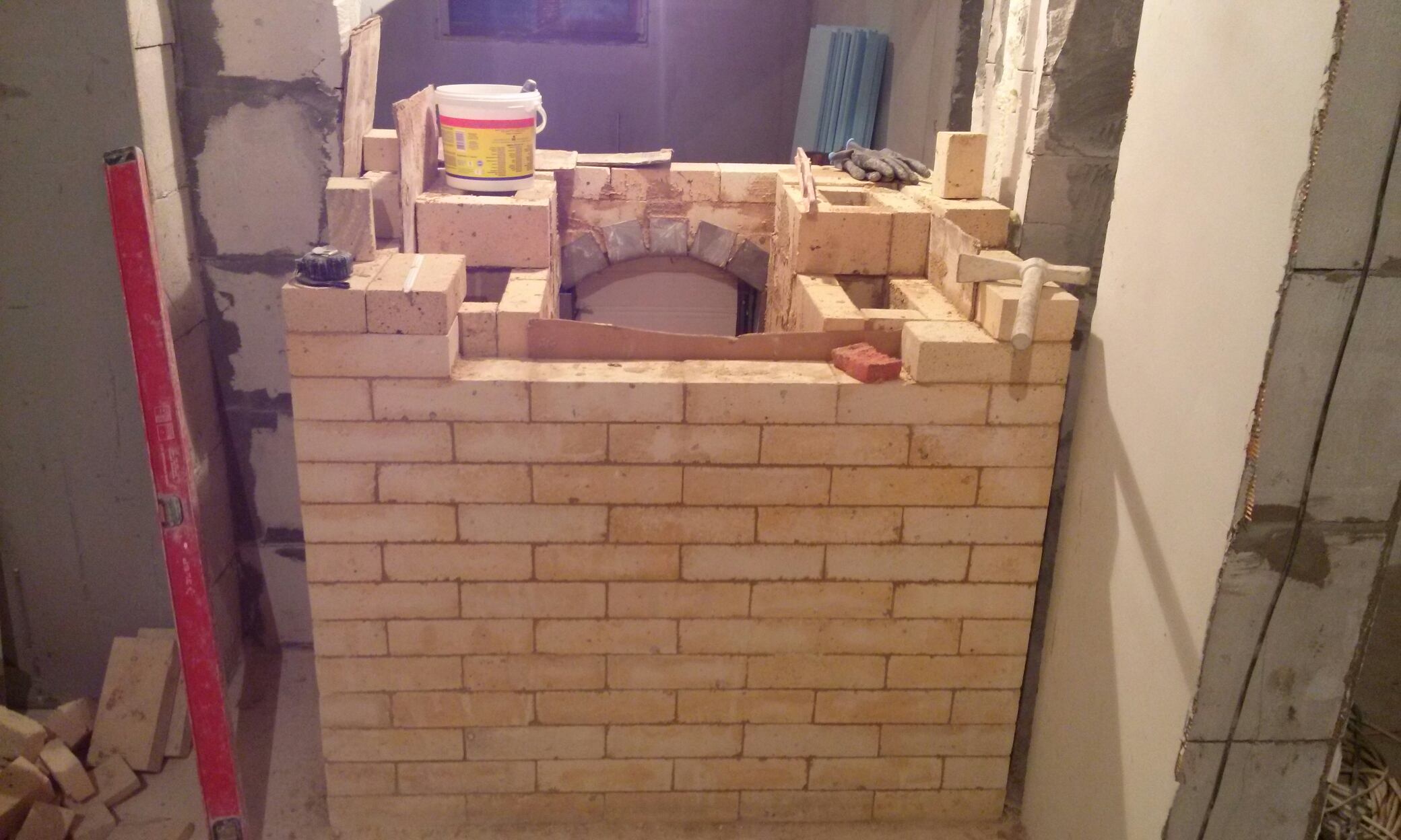

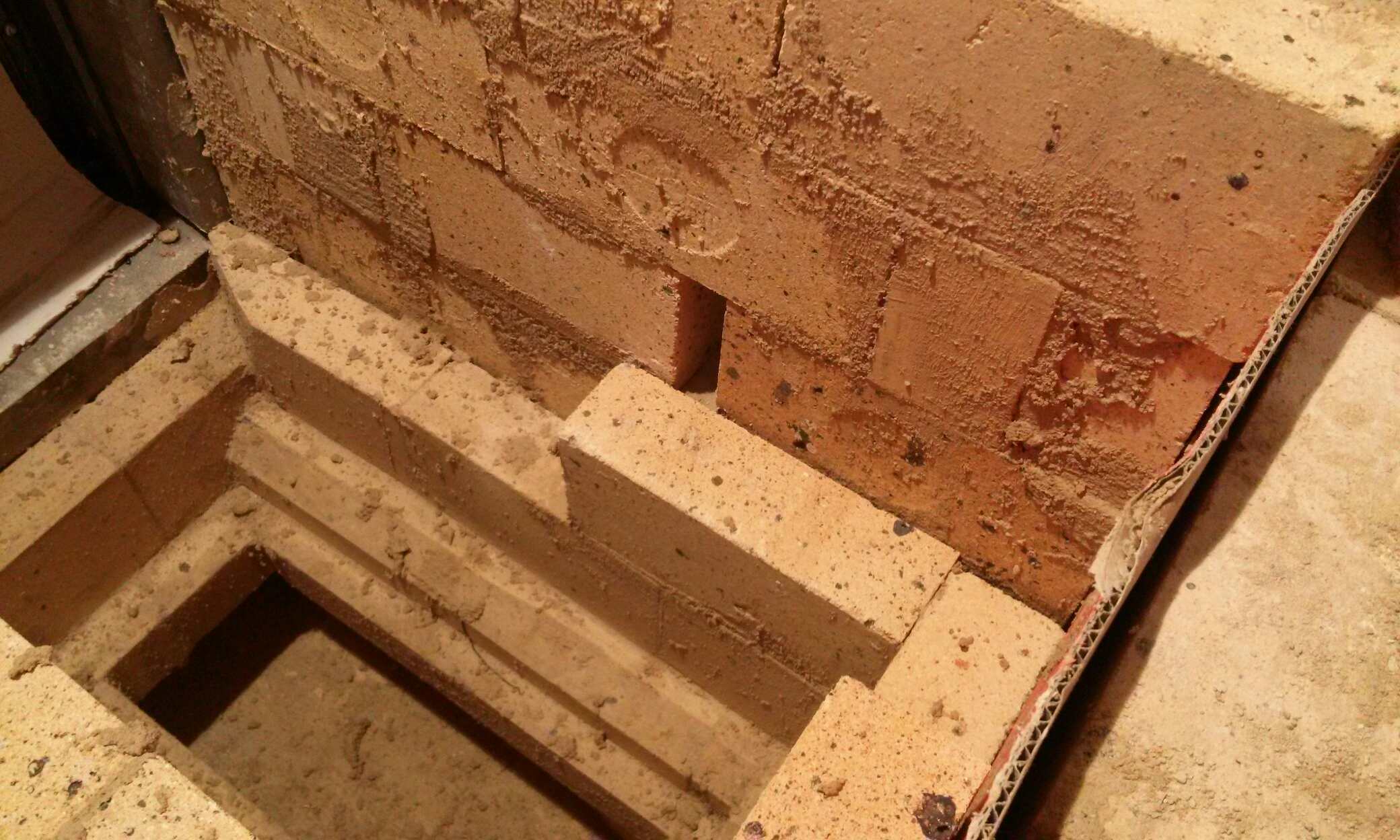

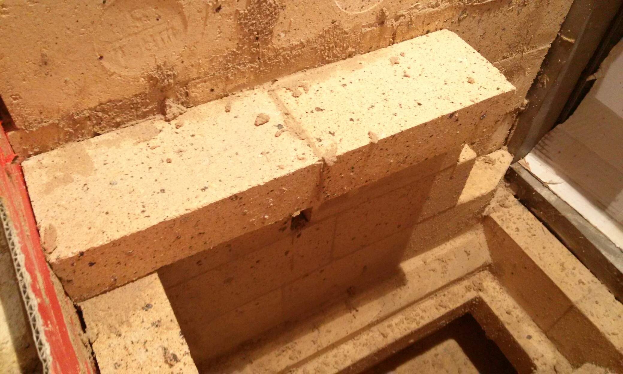

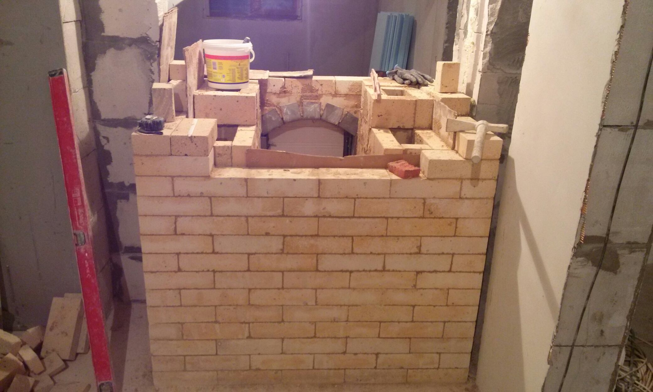

Имеется печь как на фото. Печник сказал, что это печь Кузнецова. Так ли это?
Перед постройкой печи было сказано, что для нагрева понадобится 1 или 2 закладки чтобы горело не больше 2 часов ибо больше топить не имеет смысла. Когда печь у меня не нагрелась, то оказалось что нужно 3 дня по одной протопке чтобы ее только нагреть, так сказал печник . Грел я ее по 1-1,5 часа 2 дня подряд, правда дров всего не больше 5 кг но горело хорошо, хлебная камера была в огне вся тоже. В итоге нагревается хорошо только задняя стенка напротив топки и немного напротив хлебной камеры. После того как дрова догорели задвижку закрывал. Говорят нужно для нее 8-15 кг, но я не представляю как тогда будет гореть и сколько и будет ли эффект лучше. Вся печь выполнена из огнеупорного кирпича. Перед протопкой сушил 2 недели топив по пол часа 1 или 2 раза в день и после открывал все дверцы и задвижку, она одна у меня.
Нужен совет как ее топить, чтобы нагреть за одну протопку если такое возможно и что это за печь.

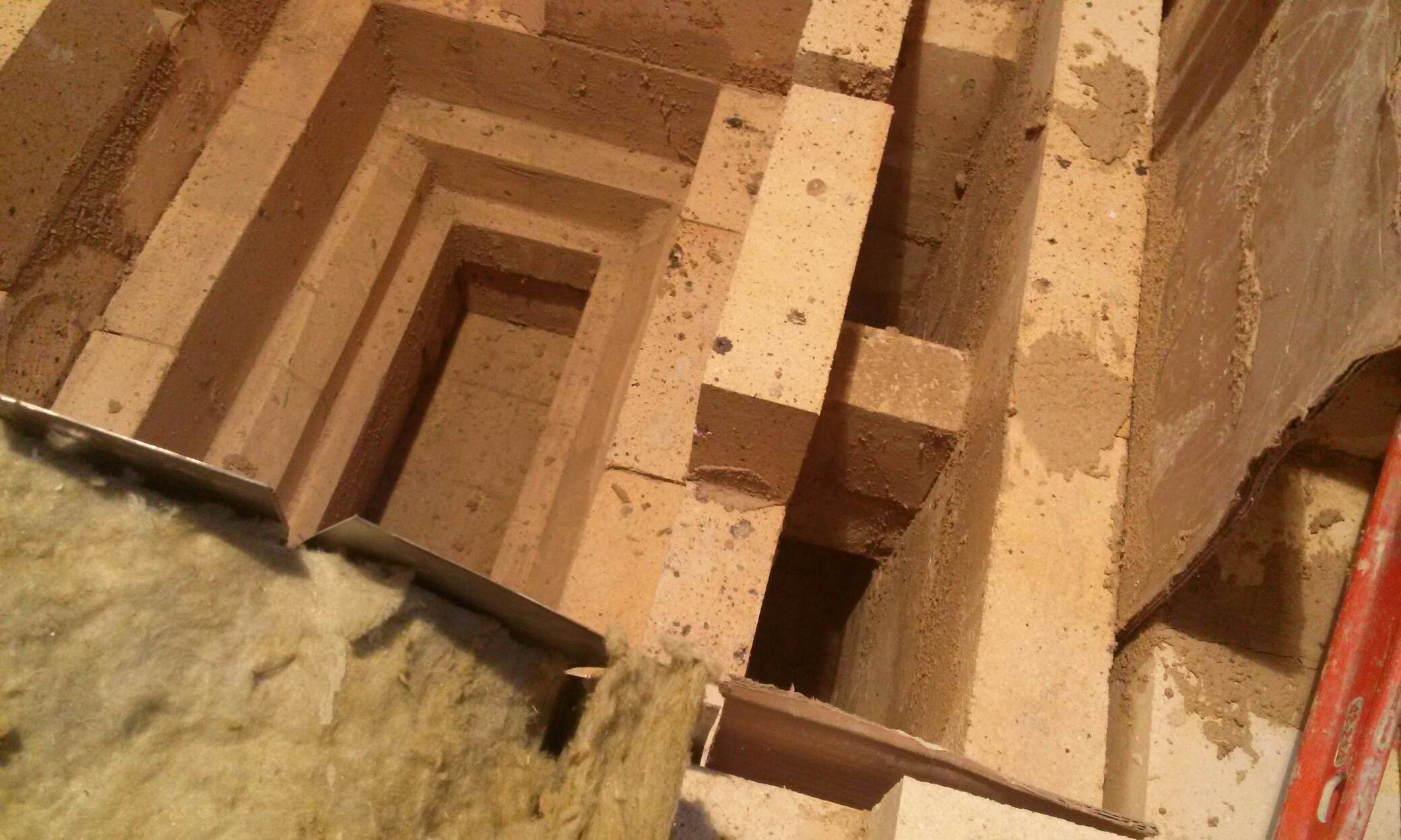

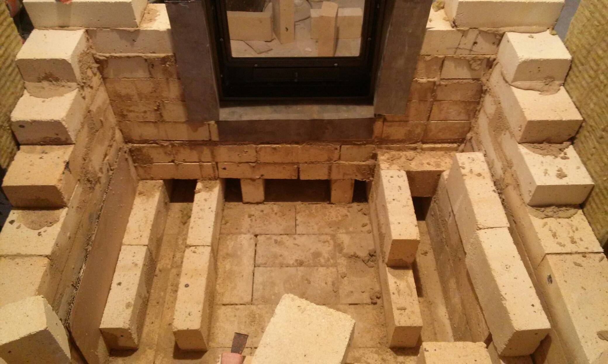

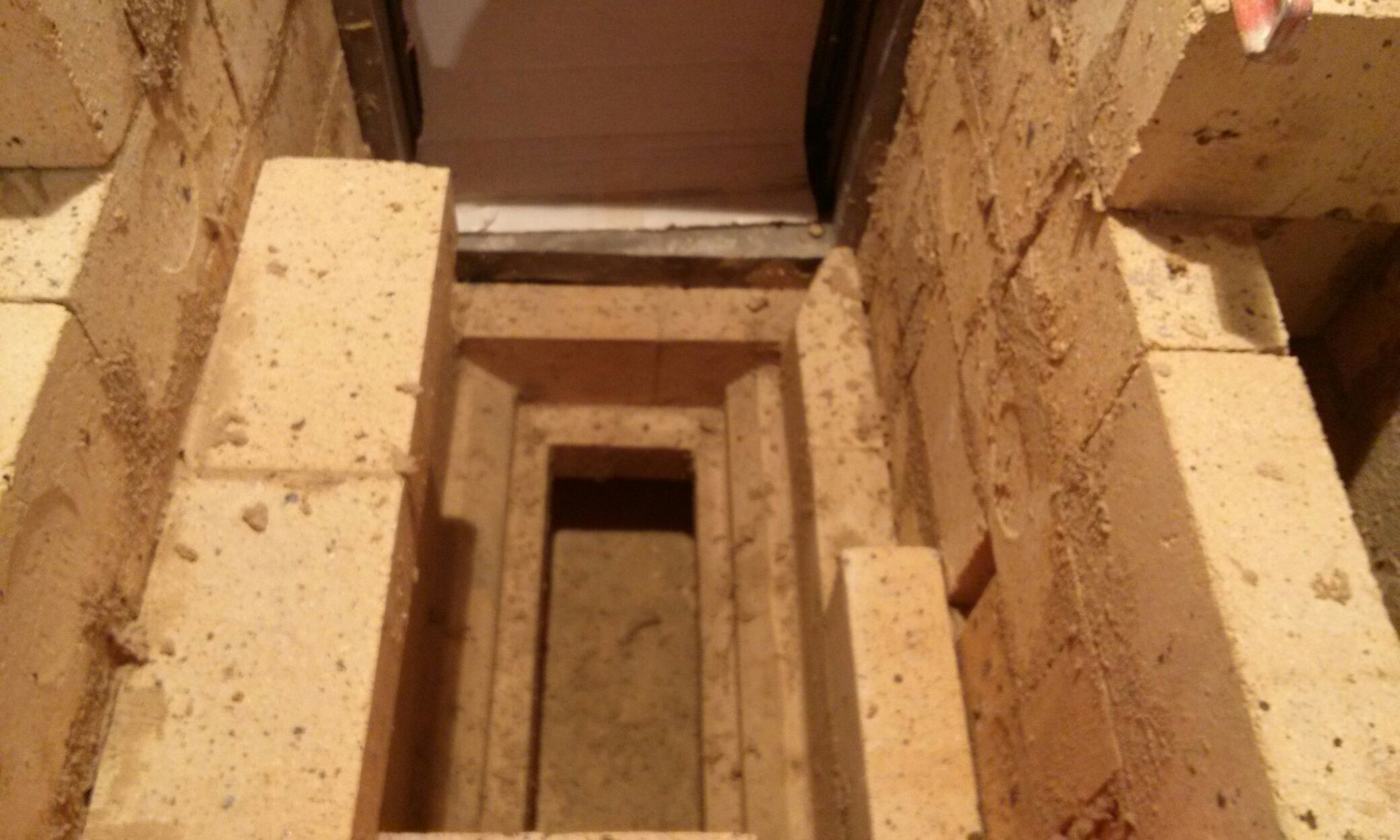

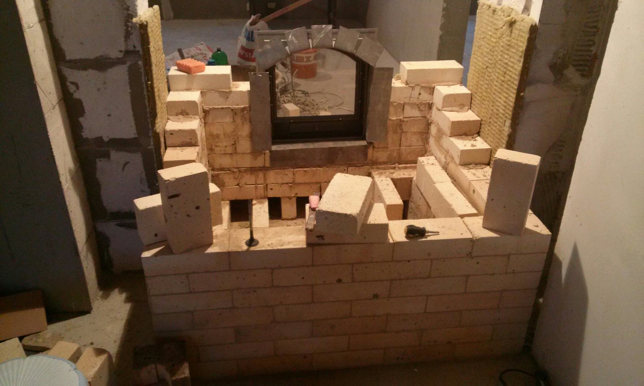

Еще фото

Печи Кузнецова - это печи, которые спроектировал сам Кузнецов. Каждый его проект имеет своё название (http://www.stove.ru - зайдите на его сайт и посмотрите). Пусть Вам печник скажет, по какому конкретно проекту он делал.
Основное отличие печей Кузнецова - "сухой шов" в топливнике , на фото я его не заметил, только "прогар" виден. Плохо видно размеры внутренностей (фотки не удачные), но судя по всему у Вас - противоточная печь.
Теперь про то, как топить. Чем чаще и меньше - тем лучше. Вам печник сказал, что нужно 3 дня по одной протопке, чтобы нагреть, для того, чтобы Вы не перетопили её. Очень часто люди не понимают, что когда горит огонь, гарячими стенки станут только через 2-3 часа после окончания топки, и топят до тех пор, пока тепло не пройдёт сквозь кирпич. И в результате - печь трещит по швам. В Вашем случае стенки печи - в 3 четверти, теплоёмкая печь, долго греется, но и долго отдаёт тепло. Если у Вас постоянное проживание с этой печью - то не проблема постепенно вывести её на рабочий режим, и потом топить 1 раз в сутки (но лучше - поменьше, и - 2 раза). Но если это у Вас дача с периодическими наскоками - то это проблема - резко нагреть такую печь.

На фото №12 видно, что печник перестарался с футеровкой подъёмного канала - я заметил лишний ряд на ребро между наружной кладкой и стенкой канала. Получается, что из топливника через хайло гарячие газы попадают в опускные каналы, а в низу через подвёртку - в подъёмные, которые в Вашем случае имеют толщину стенки в переднем плане - 25 см. А температура газов там уже не та, чтобы без перетопа нагреть наружку хотя бы до 50 градусов. Чтобы я не ошибался в своих выводах, нужны более подробные фотки процесса строительства - это я уже логически предположил, что боковые каналы на переднем плане - подъёмные. Если их нет - откройте дверцы топливника и хорошим фотоаппаратом со вспышкой сделайте фото топливника изнутри, чтобы было видно хайло, и откройте дверцу ХК - и тоже сфоткайте. Тогда станет понятно - где опускные и где подъёмные каналы, и что там вообще происходит. Да и крупным планом вид готовой печи спереди. Только после этого уже будут конкретные выводы. А пока - гадание на кофейной гуще - то ли печник перестарался с футеровкой и поэтому стенку не нагреть, то ли дрова сырые и слабое пламя.

Утром , сделайте две полные закладки топливника, высота закладки - по верху топочной дверцы, интервал между закладками 30мин.
Вечером , сделайте еще две протопки с полным топливником, с таким же интервалом.
После понаблюдайте, как разошлось тепло по стенкам печи.
