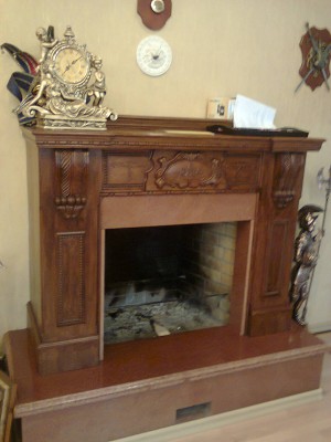

Этот размер печи нормальный,Вам нужна русская печь с подтопком-раз газа нет,она наиболее эффективна,в сентябре я выложил такую печь в Тверской-совершенно новой конструкции,хозяйка очень довольна осталась и новый заказчик на следующий год нашелся,напишите письмо на 89613424634@yandex.ru с просьбой выслать фото печей-я их Вам вышлю,с уважением Анатолий Фролов,также мои работы в фотобанке работ имеются,спасибо.
Портал камина, перекрытый уголком для "теплофизика-физика горения", "проектировщика" - это конечно круто. Интересно, сколько-же заказчиков попадут на эту "удочку". Поскромнее, поскромнее....

Уважаемый!Камин выкладывался под отделку и весь из огнеупорного кирпича-желание заказчика-закон,причем заказчик -хозяин крупной строительный фирмы
А кто среди вас специалист по каминам? Заказчик ,или печник? Если заказчик скажет прыгай в омут- прыгнешь?. А владельцы крупных строительных фирм -вообще никакого представления о каминах не имеют и сравнивают работу печника с работой каменщика и пытаются договориться посчитать работу печника в кубах. В таких случаях вежливо им отказываю- типа пусть каменщики тебе и строят.
СообщениеДобавлено: Вт 28 Октябрь 2014, 16:12 Ответить с цитатойВернуться к началу
Василий Васильевич писал(а):
Что, заказчик так сам и просил?.....................Толь, перекрой мне пожалуйста портал уголком............... Shocked Smile ха ха ха ха!!!!!!!!!!!!!
А вот тут заступлюсь за коллегу. Открытый камин -топочный проем особенно не очень большой( до з-х кирпичей) можно запросто перекрыть уголком.Лучше всего 75-м вертик полкой внутрь и тогда он не виден. Внутри такой же уголок для футеровки тока обратной стороной. Вы забыли что во время горения происходит интенсивное засасывание холодного воздуха из помещения как раз в месте перекрытия и уголок не перегревается до опасного состояния чтоб сдвинуться или прогнуться и наделать делов. Почитайте Афанасьева например. Smile

И больший размер перекывал. Всё работает.

С двух сторон уголки на 50 надежней,чем на 75 один,я вам объяснял,что камин выкладывался под отделку.-то есть никакого перегрева не будет,да вообще,что вы беспокоитесь по поводу моих каминов,-я на них 50 лет гарантии даю,хотя они прослужат все сто лет-до всемирного потопа
