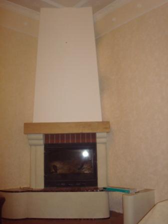

Доброго всем времени суток! Я инженер, но с печным отоплением дел имел мало, потому очень прошу квалифицированной помощи. Хочу переделать дымоход камина как печной и жена просит хоть маленькую духовочку, для приготовления пищи. Камин работает отлично, но зимой для обогрева комнаты его не хватает. А мы хотим в этом году там зимовать. Поэтому остро стал вопрос о какой-то смешанной конструкции. Знакомому сделал печник в прошлом году подобный дымоход, оочень доволен, но печник тот куда-то уехал. Хочу сделать самостоятельно двухколпаковый дымоход, но может и с перегородочкой ( чтобы газы не утягивались сразу в подъёмный канал, а сначала прогревали нижний колпак, добавить перегородочку, ну можно назвать - канал), т.е. снять трубу и выложить из кирпича дымоход., чтобы повысить теплоотдачу и иметь возможность нагревать пищу.
Комната 36м2 и установлен в углу камин с французской топкой со стеклом на серьезном фундаменте.
Снял, какие возможно, размеры: наружная часть со стеклом ширина 69см, висота 58см, внутренняя глубина топки 34, труба сверху топки діаметр 200 мм, длинна до потолка 175см из жаропр.нержавейки, обшита для красоты гипсокартоном, размер обшивки 30х175см, перекрытие –ж/б плита, выше идет кирпичный дымоход, стены из глинянного кирпича, утепленные. Снаружи топки камина (по бокам) выложены стенки из кирпича, левая – в полтора кирпича, правая – в пол. кирпича, (так по дизайну было, не симметричный, справа с небольшим сидением деревянным и местом для дров под ним). Если нужна еще какая-то информация, то напишу дополнительно.
Огромнейшая просьба, помочь любой информацией, любыми советами, можно в личку. Пересмотрел много всего, но боюсь ошибиться (особенно с порядовкой, где лучше ставить задвижку, где и какого размера можно вставить духовочку и т.д.) и т.к. уже холода скоро, не успею сам разобраться со всеми тонкостями такого смешанного устройства, а дело то очень ответственное. Буду очень признателен.

Может, фотки добавите, ну, там... может имеется План строения Confused
А то как-то ТЗ не вырисовывается...

План дома ясен.кстати что за помещения за стенкой ,интересует размер Вашего серьезного фундамента и высота дома , так же какова площадь сечения кирпичного дымохода- того что после перекрытия?
