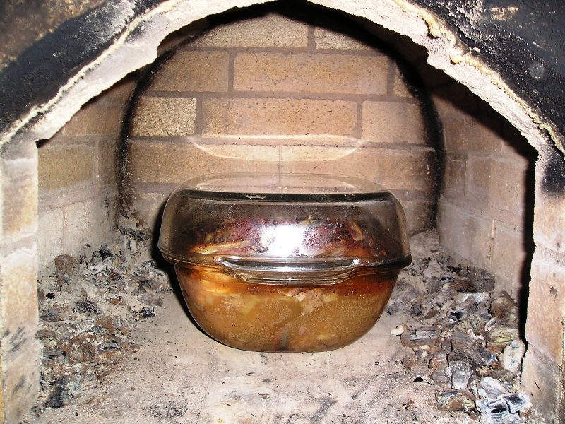

Здравствуйте! Подскажите пожалуйста , нужна печь русская для приготовления пищи примерный размер 1,2м*1,2м , канал уже есть 25*12см . Какую нужно делать топку? Радиус свода устья? Радиус подшестка? Радиус свода топки? Ждем с нетерпением ответа , всем спасибо за ранее и удачи в творческих процессах. Razz
Валентин Стрибук
СообщениеДобавлено: Пн 20 Февраль 2017, 00:34 Ответить с цитатойВернуться к началу
Можете посмотреть вариант маленькой русской печи, которую практически всегда вставляю в состав уличного печного комплекса.
А в разделе "блюда из русской печи" соответственно что можно приготовить в такой малютке.
 Размер файла:  144.41 КБ
 Просмотров:  963 раз(а)
Сообщения: 2378
СообщениеДобавлено: Пн 20 Февраль 2017, 08:44 Ответить с цитатойВернуться к началу
Ну вот ещё вариант. Построена в 2016 году.

Пишите правильно "Хлебная печь"если с лежанкой тёплой то "Русская печь".
Валентин Стрибук
СообщениеДобавлено: Вт 21 Февраль 2017, 00:44 Ответить с цитатойВернуться к началу
Согласен. После поправки: горнило маленькой русской печи.
Сообщения: 6844
СообщениеДобавлено: Вт 21 Февраль 2017, 10:59 Ответить с цитатойВернуться к началу
Павел Хлебная печь -тоже не правильное название. В таких печах не только хлеб пекут ,но и и жарят,парят,томят. Правильнее бы было бы название Русская печь уменьшенная. Конструктив такой же только габариты меньше. Лежанка не обязательный "девайс". Так как и классическая Русская печь. Сейчас их строят в основном для приготовления еды. Лежанка не обязательна. Да и классическая Русская Печь экономически не выгодна в данное время для отопления жилища.Если конструктивно есть только горнило с шестком и без конвективной системы -о каких отопительных функциях можно вести разговор. Только дань прошлому -приготовление вкусной еды. А лежанка только сопутствующий девайс -из-за большого горнила она получается. Для приготовления одного чугунка с едой -зачем такая громадная печь? Не рационально.Семей сейчас больших нет, домашнего скота нет сейчас у дачников и огородников. Корм запаривать в печи не надо. Зачем нужны такие монументальные и прожорливые очаги? Да в некоторых случаях есть возможность печнику воплотить свою мечту -построить большую Русскую печь и за большие деньги. У кого карманы набиты ворованными казёнными деньгами да -можно позволить такие печи. А для дачника среднего достатка -зачем это нужно?
