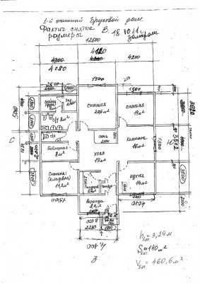

Не хотелось мне выводить все это на обсуждение, но уж больно случай показательный.
Предисловие.
В 2011 году В.Подглазов (ВикторСИБ) начал строительство своего дома в г.Красноярск. Тогда же он и познакомился с печником А.Замашка. Обговорив предварительно условия сотрудничества и летом 2012 года плотно подошли к обсуждению строительства отопительной печи в его доме.
Планировка дома, как и большинстве случаев, имеет кучу закоулков, которые топить отдельной печью нет смысла.
Не знаю подробностей (думаю А.Замашка дополнит), но к декабрю 2012 в доме была установлена 2-х этажная печь, которая сразу была "брошена в бой" на прогрев строящегося брусового дома "без окон без дверей" с не утепленными полами первого этажа. Заказчик должен был высушить печь, но такую махину (22 тонны=5 тыс.кирпича) нужно подогревать не менее 2-х месяцев. Хозяин посчитал, что и достаточно зимой на сушку одной недели и стал пытаться из нее выжать все.
Но это продолжение, а первично все же - договор.

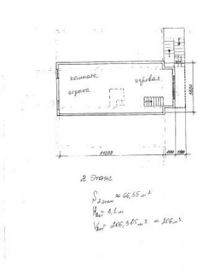

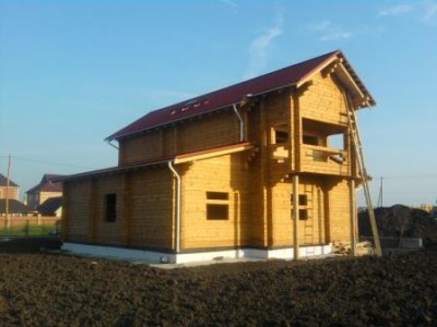

Чтобы картина была более понятной..., прилагаю фото второго этажа и общий вид дома.

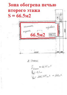

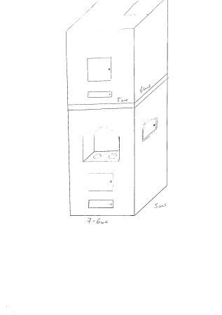

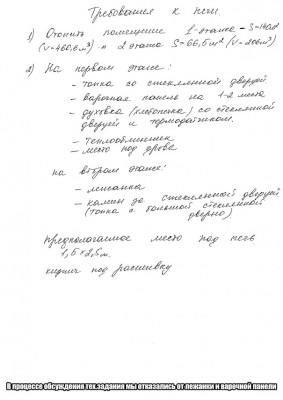

Изначальное "Техническое задание" или пожелания Заказчика -
это отопительная печь с варочной плитой и с хлебной камерой на первом этаже
и отопительный камин с большой стеклянной дверцей и с лежанкой на втором этаже.
В силу того , что дом деревянный и недавно построен, было принято решение отказаться от лежанки на втором этаже, так же было принято решение отказаться от варочной плиты на первом этаже в пользу хлебной камеры.

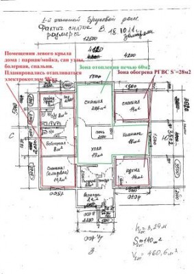

Так же , в личной беседе было обращено внимание на то , что печь в состоянии отопить только те помещения,
до которых сможет "дотянуться", соответственно помещения левого крыла, находящиеся за стенкой, в эту зону обогрева не попадают.
В помещениях левого крыла планировалась баня, болерная с электро-котлом на 9Квт, санузел и спальня.
Этот же электро-котел планировался для обогрева помещений , "удаленных" от основной печи.
На две маленькие спальни , по 14м2, было решено поставить регистр ГВС на общую площадь 28м2, для подогрева данных помещений.
Еще раз, хочу обратить внимания, что я строил ПЕЧЬ для обогрева указанных на плане помещений, а не КОТЕЛ для обогрева всего дома.
Функцонально и технически , это две разные конструкции...
В дальнейшем , на этот регистр ГВС были "повешены" 10 отопительных батарей и разведены по всему дому...

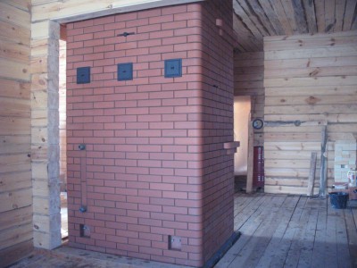

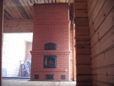

Выкладываю фотографию печи первого этажа.
Печь подовая, полностью футерована огнеупорным кирпичем ША-8 и через обычный картон ,
толщиной 8мм, обложена лицевым кирпичем Лооде.
Огнеупорный кирпич ША-8 покупался на месте, хорошего качества.
Для его кладки использовался местный мертель.
Облицовочный кирпич Лооде был доставлен Заказчику из Москвы по его поручению.

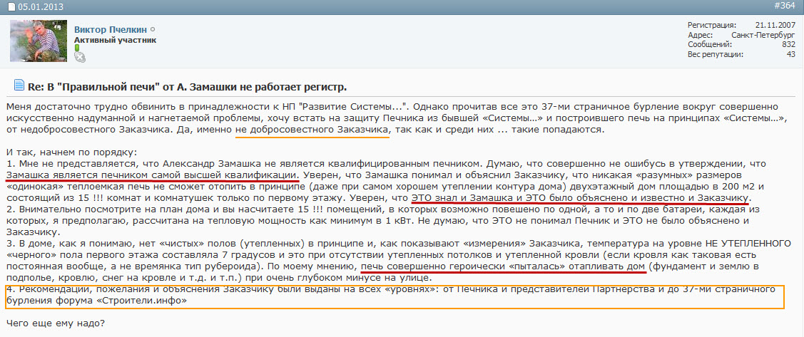

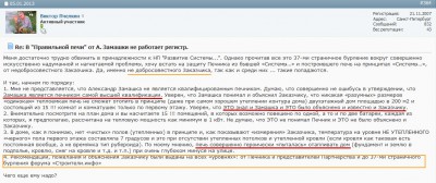

примерно все то же сказал ему В.Пчелкин в январе 2014

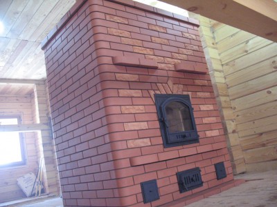

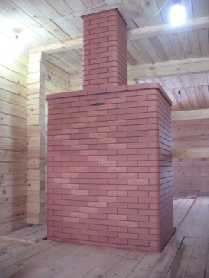

Отопительная печь второго этажа с отдельной большой топкой.
Выполнена полностью из огнеупорного / шамотного кирпича и через бумажный картон 8мм обложена лицевым кирпичем Лооде.
Печь обычная с колосниковой решеткой РУ-2.

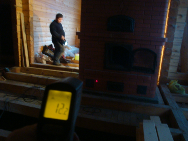

Вот так постепенно и целенаправленно убивалась печь
Link
и топилась обрезками сырого бруса и отходами со стройки
Это видео от 11.02.2013. Печь "насилуют" уже полтора месяца. На видео видно: полы не утеплены, окна без откосов. По фото заказчика: нет межкомнатных дверей и входная это лист фанеры (см. его блог на гугле)
