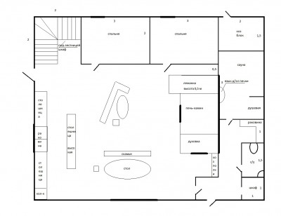

Нужна помощь в поиске проекта, советов по констуктиву, печника и т.д.
Планируется каркасно-щитовой дом со всеми удобствами с теплыми водяными полами с сауной
Хотелось бы поставить печь со следующим функционалом:
- камин со стеклянной дверцей - посмотреть и понаслаждаться огнем
- лежак невысокий - погреть косточки
- печь с крышкой - приготовить кашу, шашлык, молоко топленое
- сушка - грибы, ягоды посушить
- встроенный бак на ? л для теплых полов, душа, кухни
- задняя стенка - стенка сауны с полочкой для эл. печки
- на мансардном этаже щит для обогрева
сауна 6 кв м, кухня-столовая 40 кв. м.
Планируем жить постоянно, но "кто его знает". Постоянно проживать будет 3 человека.
Barracuda-da
Зарегистрирован: Сб 6 Декабрь 2014, 16:01
Сообщения: 4
Регион: Выборг Ленинградская обл.
СообщениеДобавлено: Сб 6 Декабрь 2014, 19:13 Ответить с цитатойВернуться к началу

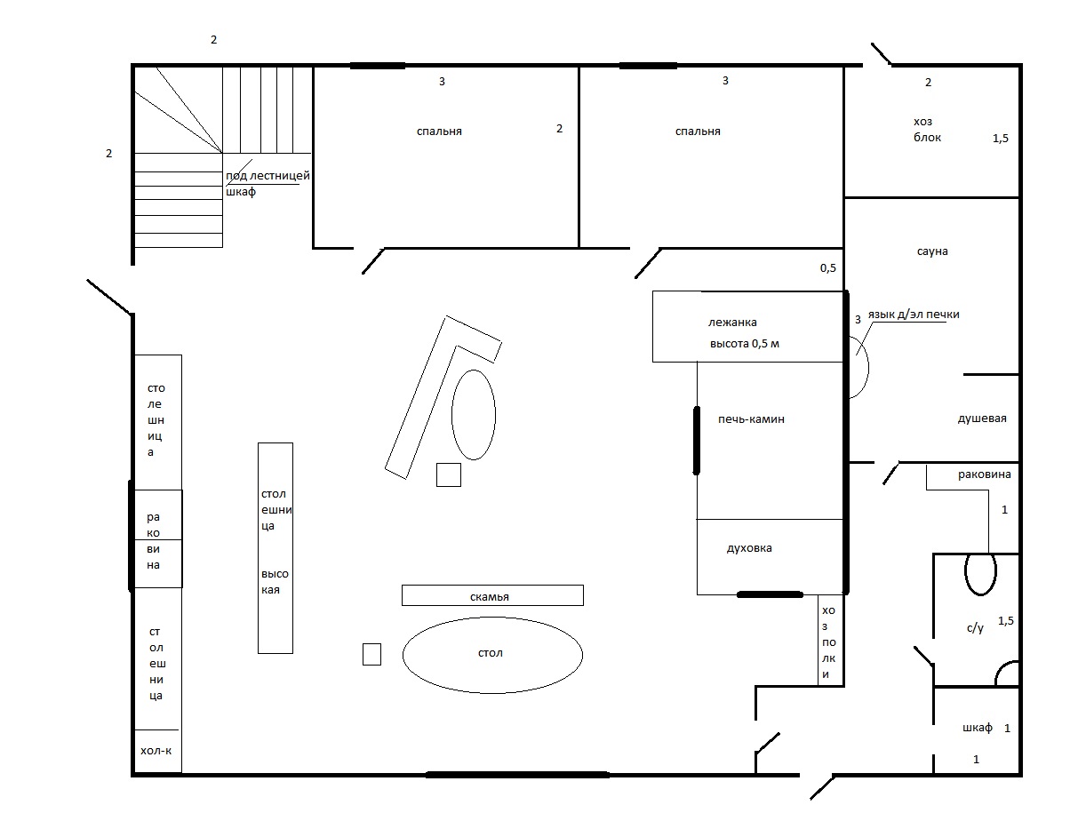

план первого этажа
как получилось - первый раз черчу план

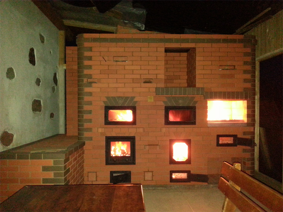

что-то вроде этой печки
 Размер файла:  220.26 КБ
 Просмотров:  1009 раз(а)
СообщениеДобавлено: Сб 6 Декабрь 2014, 22:13 Ответить с цитатойВернуться к началу
На картинке кухонный комплекс в беседке с двумя хлебными камерами по белому и по черному + лежанкой и портал мангала для шашлыки.Почти вся из кирпича Лоде по 60 руб на сегодня и полностью футерована немецким шамотом! !! Хотелки это хорошо наданый момент такая конструкция по материалам тянет на 300 тысяч рублей??? Вы готовы идти натакие вложения???

Ну к примеру можно вариант печь камин с Х/Б поставить и лежанкой и печь отопительную с варочной поверхностью. Вот только только труб наверно все же надо будет ставить две в одну трубу судя по плану ни как не получится связать. Что касается картинки слишком грамостко получится для такой квадратуры дома.

[quote="Безумный Печник"]На картинке кухонный комплекс в беседке с двумя хлебными камерами по белому и по черному + лежанкой и портал мангала для шашлыки.Почти вся из кирпича Лоде по 60 руб на сегодня и полностью футерована немецким шамотом! !! Хотелки это хорошо наданый момент такая конструкция по материалам тянет на 300 тысяч рублей??? Вы готовы идти натакие вложения???[/quo
картинка - пример печи
весь функционал написан выше
естественно хочется за разумные деньги, поэтому и описаны функции печи, чтобы были предложения
СообщениеДобавлено: Чт 11 Декабрь 2014, 16:16 Ответить с цитатойВернуться к началу
Можно и уменьшить как я и предлагал, примерно по моему варианту выйдет на 1500 кирпича. Смотря по бюджету примерно на 200 тысяч руб выйдет. Все зависит от Вашего желания и денежных средств.
